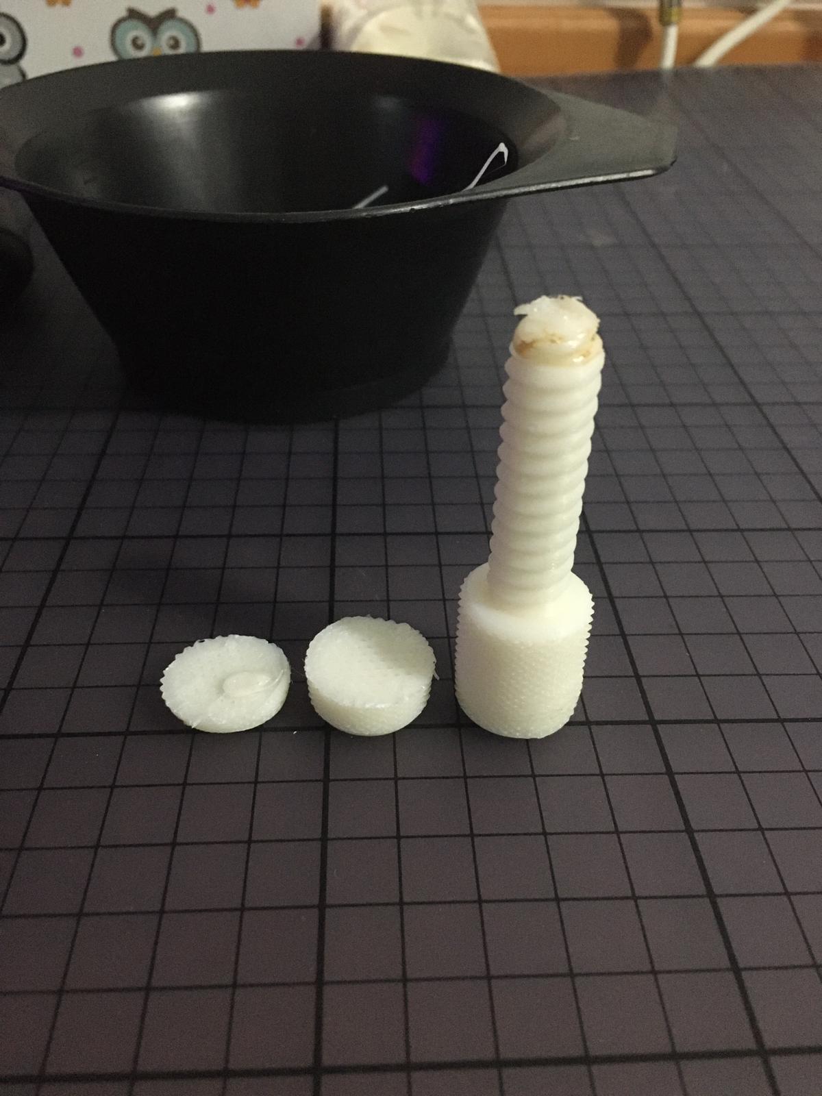

Bütün gün bir işkence vidası yazdırmakla uğraştım ama her seferinde tabladan ayrılıyor. 60-65-70 derece tabla ısılarını denedim ama sonuç değişmedi. Baskılarım sırasıyla;
bu şekilde oldu. Acaba diyorum bu Ender' in yanında gelen Filament mi dandik? Gel gelelim bir çok farklı çıktı da aldım. Bu model tablaya en az teması olan dik bir model olduğundan mı böyle yapıyor? 7-8 kg. kadar da Porima marka Filament aldım caba onlarla mı denesem? Bir diğer alternatif ise bu modelin tabanına tabladan ayrılmaması için destek atmak ama nasıl yapacağımı da tam çözemedim. Cura' da bazı destek ayarları buldum fakat olur mu, olmaz mı bilmiyorum. Bana bu konuda tecrübesi olan arkadaşlar yardımcı olursa sevinirim ...

Tam bu filament kutu içinde gelen örnek filamente benziyor diyecektim ki mesajın sonunu okudum. Evet kutu içinde gelen filamenti kullanmadan çöpe atmanızı tavsiye ederim.
Bir diğer konu, tabanı dar ama yüksekliği fazla olan modelleri basarken tabla desteğinden "raft" ın seçili olması tavsiyemdir. Taban kısmı dar olduğu için tablaya modelin tutunması zor olur.
Bunu yapmak için Cura içerisinden ayarlardan Build Plate Adhension tipi raft olarak ayarlanmalı. Raft Extra Margin raft desteğinin modele olan mm cinsinden uzaklığını belirler, sayı büyüdükçe destek alanı genişler.
