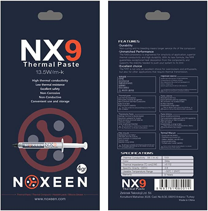

koca ülkede bu ürün yok! sadece amazon getiriyor.
Eski kullanıcı adı: focusrite
Bu mesajda bahsedilenler: @Hellmonger
3 yıl
hangi ürün yok hocam?
soğutucu mu mastergel mi?
Bu mesajda bahsedilenler: @focusrite
3 yıl
macun olarak.
3 yıl
bu nasıldır beyler?
