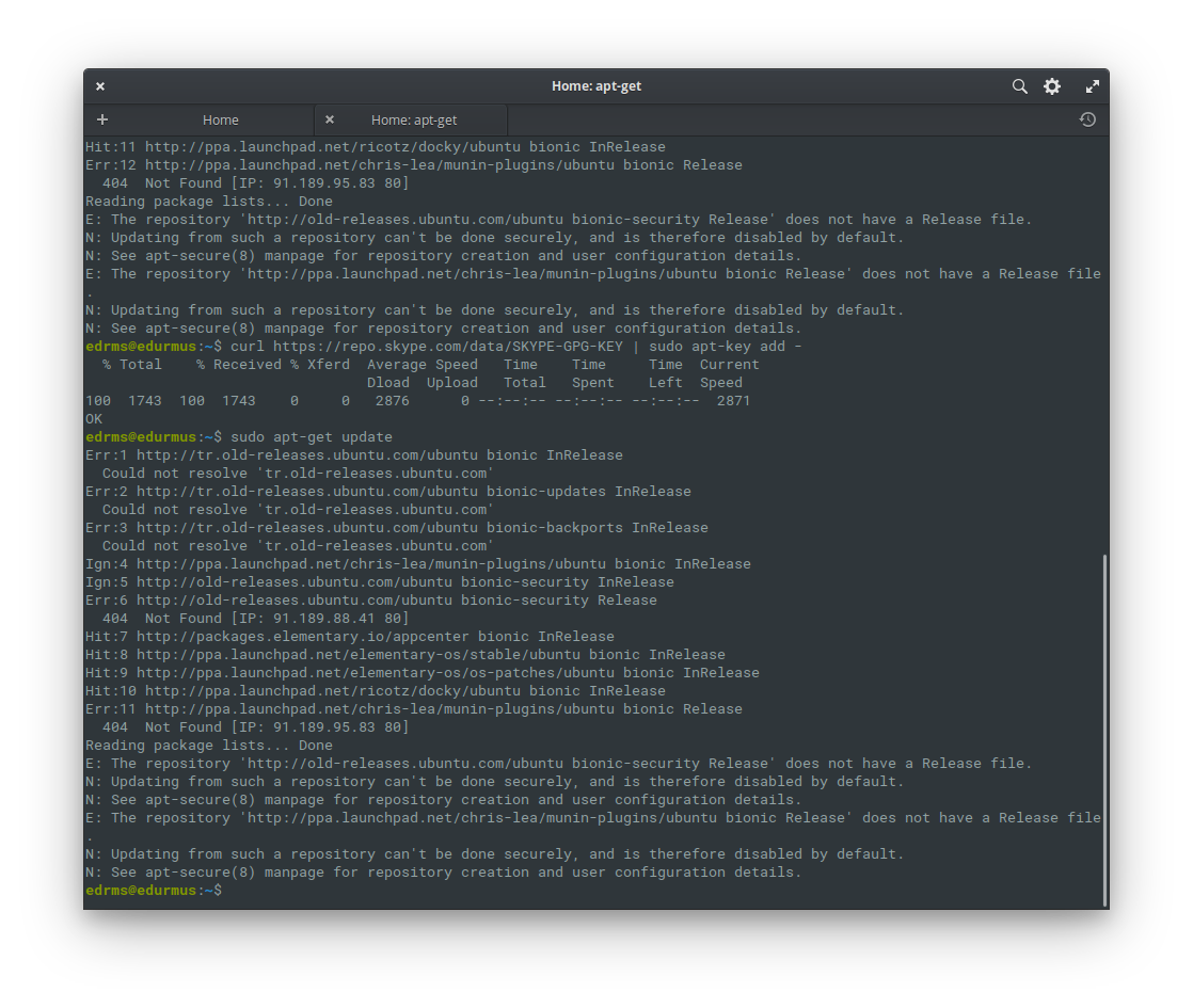

Arkadaşlar selamlar, dün Windows işletim sistemini bilgisayarımdan tamamen kaldırarak Linux'un dağıtımlarından biri olan Elementary OS 5.0 Juno versiyonuna geçiş yaptım.
Birkaç uygulama yüklemek için terminali açtım ve ilk olarak firefox indirdim, buraya kadar her şey normal ancak daha sonra spotify indirmeye kalkışınca hatalar almaya başladım, aynı şekilde app center'dan da sürekli hata alıyorum.
sudo apt-get update yazdığım takdirde önüme şu hatalar çıkıyor;
Ekran görüntüsünde gördüğünüz gibi, bu hataların hepsini tek tek araştırdım, stackoverflow ve redditten çok sayıda makale okudum ve yapılması gerekenleri yaptım fakat maalesef bir sonuca varamadım.
Bu hatalardan önce, bunlardan farklı olarak 2-3 hata mesajı daha alıyordum, tekrardan rufus ile reboot ettim fakat bu sefer bu hata kodlarıyla karşılaşmaya başladım. Henüz linux'ta yeniyim, yardımlarınızı bekliyorum.
Teşekkürler, saygılarımla...

Depo adreslerini değiştirmişsiniz, bunu ya siz yaptınız ya da bir rehberden yararlandınız. Yani böyle bir sorun kendi kendine olmaz, hiç bir uygulama böyle bir soruna da neden olmaz. old-release ile başlayan adresler destek süresi biten sürümlere paket yüklemek içn kullanılır. Şu an kullandığınız dağıtım Ubuntu 18.04 tabanlı ve destek süresi devam ediyor. Değiştirdiğiniz depoları eski haline getirirseniz sorun düzelir. Sanırım sorunun asıl nedeni aşağıdaki alıntıdan kaynaklanıyor.
Bir de çıktıları resim olarak paylaşmayın, kod etiketi içinde foruma aktarın. Şimdi aşağıdaki komutun çıktısına bakalım.

Aşağıdaki komutu uçbirimde çalıştırınız.
sudo io.elementary.code /etc/apt/sources.list
Açılan dosyanın içindekileri tamamen siliniz ve aşağıdaki satırları yapıştırıp kaydediniz.
deb http://archive.ubuntu.com/ubuntu bionic main restricted universe multiverse
deb http://archive.ubuntu.com/ubuntu bionic-updates main restricted universe multiverse
deb http://archive.ubuntu.com/ubuntu bionic-backports main restricted universe multiverse
deb http://security.ubuntu.com/ubuntu/ bionic-security main restricted universe multiverse
deb http://archive.canonical.com/ubuntu/ bionic partner
Ardından aşağıdaki komutun çıktısını paylaşınız.
sudo apt-get update

Dediklerinizi yaptım, teşekkür ederim.
sudo apt-get update çıktısı aşağıdaki gibidir;

Get:29http://archive.ubuntu.com/ubuntu bionic/main amd64 DEP-11 Metadata [477 kB]
Get:30http://security.ubuntu.com/ubuntu bionic-security/universe Translation-en [62,2 kB]
Get:31http://security.ubuntu.com/ubuntu bionic-security/universe amd64 DEP-11 Metadata [14,9 kB]

E: The repository 'http://ppa.launchpad.net/chris-lea/munin-plugins/ubuntu bionic Release' does not have a Release file.
N: Updating from such a repository can't be done securely, and is therefore disabled by default.
N: See apt-secure(8) manpage for repository creation and user configuration details.
7 yıl
Aşağıdaki komutla munin-plugins ile ilgili depoyu da siliniz, bu deponun sadece çok eski sürümler için desteği varmış.
sudo rm -f /etc/apt/sources.list.d/chris-lea-ubuntu-munin-plugins-bionic.list
Ardından aşağıdaki komutun çıktısını yeniden paylaşınız.
sudo apt-get update

Bağımlılık ağacı oluşturuluyor
Durum bilgisi okunuyor... Bitti
Tüm paketler güncel.
Reading package lists... Done
Building dependency tree
Reading state information... Done
All packages are up to date.
Hocam ilk komutu girdim, kabul etti ancak diğerleri için aynı hatayı verdi, akabinde sudo apt-get update komutundan sonra yine aynı hatayı verdi;
edrms@edurmus:~$ sudo rm -rf /var/lib/apt/lists/*
[sudo] password for edrms:
edrms@edurmus:~$ sudo apt-get clean
E: Could not get lock /var/lib/apt/lists/lock - open (11: Resource temporarily unavailable)
E: Unable to lock directory /var/lib/apt/lists/
edrms@edurmus:~$ sudo apt-get update -o Acquire::CompressionTypes::Order::=gz
7 yıl
Bunu arkaplanda apt ile ilgili başka bir işlem yaptığın için alıyorsunuz. Ya da bir işlemi yarıda kestiniz. En basiti ile sistemi yeniden başlatın ve komutları yeniden deneyin.
Bu mesajda bahsedilenler: @quadragoN
Q
7 yıl
Orijinalden alıntı: kelebekx3
Hocam dediklerinizi yaptım ne kadar teşekkür etsem az, Allah razı olsun çok teşekkür ederim, sabahtan beri uğraşıyorum sağda solda bir türlü çözüme ulaşamadım, çok sağ olun, tekrardan çok teşekkür ederim.
7 yıl
Rica ederim.
sudo apt-get update
Hocam bende benzer bir sorunla karşılaştım fakat yukarıdaki kodu girince
$ sudo io.elementary.code /etc/apt/sources.list
sudo: io.elementary.code: komut bulunamadı
böyle bir çıktı alıyorum
io.elementary.code yazan yerde kullanacağın Vi, vim, nano hangi program ise onu yazacaksın.
