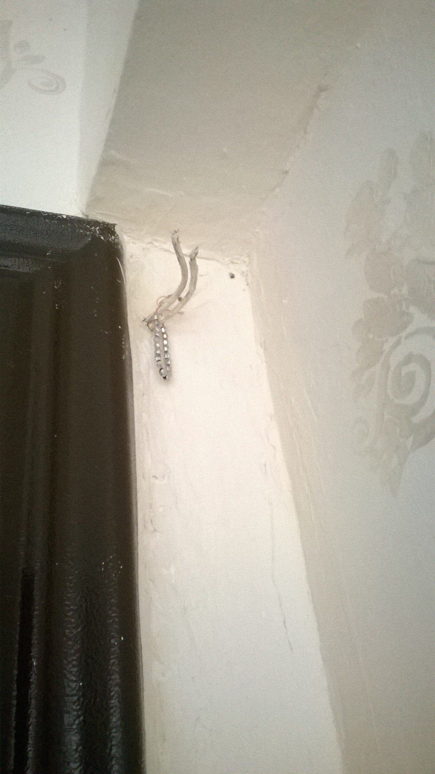

Arkadaşlar bağlantı daha yapılmadı ama birşey sormak istiyorum.
Evin içerisine gelen telefon kabloları bunlar. Evde telefon kullanılmadı hiç taşınıldığından beri. Ben bu kabloların ucuna kablo bağlayıp splitter'e mi bağlayacağım veya farklı birşey mi yapmam gerek?
8 yıl
Ev telefonu kullanacaksanız splitter bağlamanız zorunlu, kullanmayacaksanız splitter bağlamadan direk modeme bağlamanız lazım. Daireye iki ayrı hat geliyor, bunları ayrı ayrı denemeniz gerekecek.

Ev telefonu da kullanacağız hocam. Splitter'den telefon ve modeme gidecek o zaman. Jak girişini pense ile mi yapmamız gerek illa farklı bir yöntemi var mı? Elektrikçi mi çağırsak yada?
Teşekkürler hocam.
Bu mesajda bahsedilenler: @Dr. Boone
8 yıl
Jakın sıkılması için pense şart

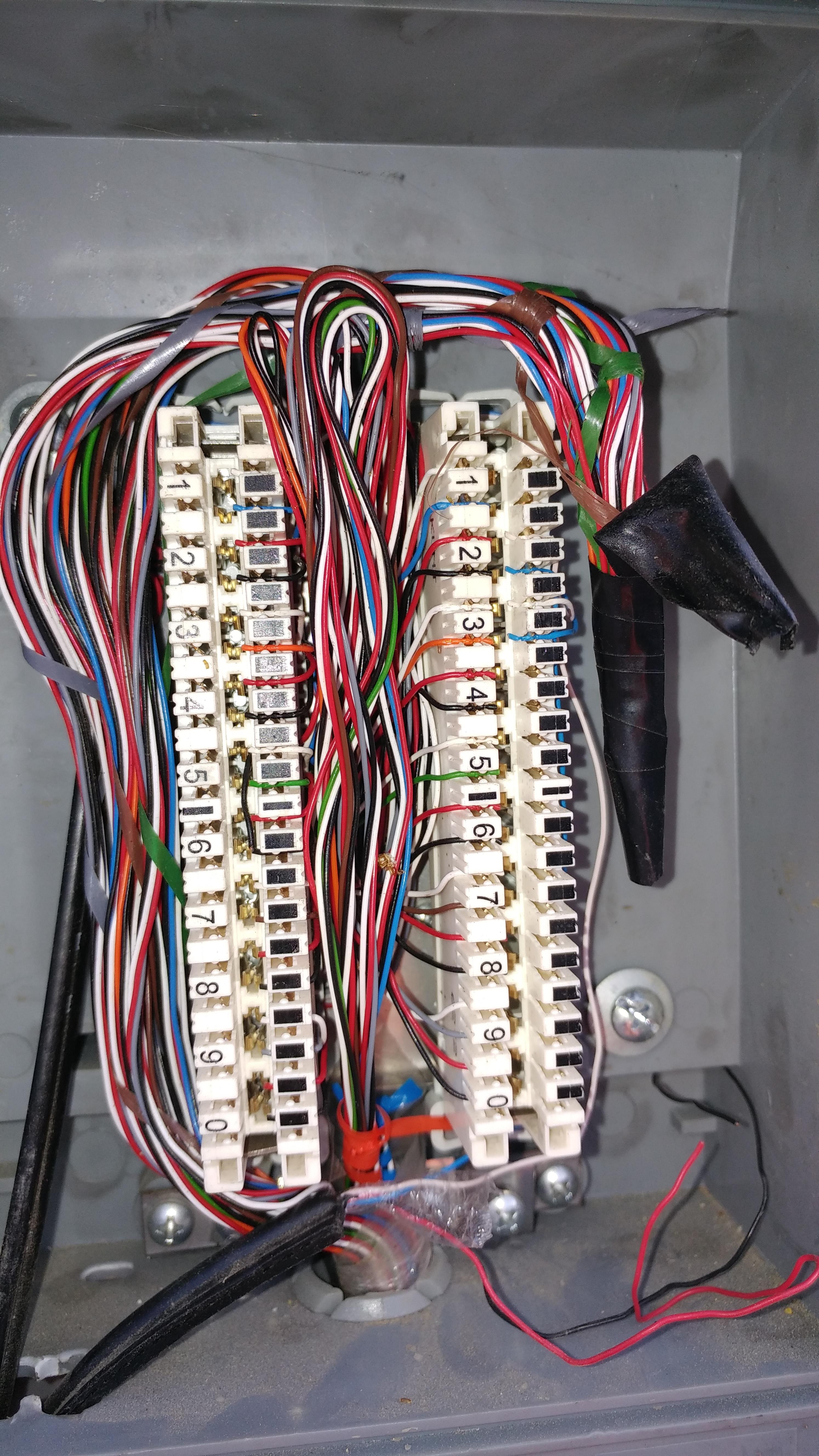

Arkadaşlar bi el atın bende de etiketleme yapılmadı ttnet ekibi geldi ne yaptıysa artık gitmiş
Kutu telefon direğinde evin hemen önünde kutan aşağı yukarı 3 metre kabloyla eve çekilmiş elektrikçi çağırdım kabloyu nereye takıcam dedi yapamadı gitti galiba gelen ekip kablo bırakmamış tam anlamadım

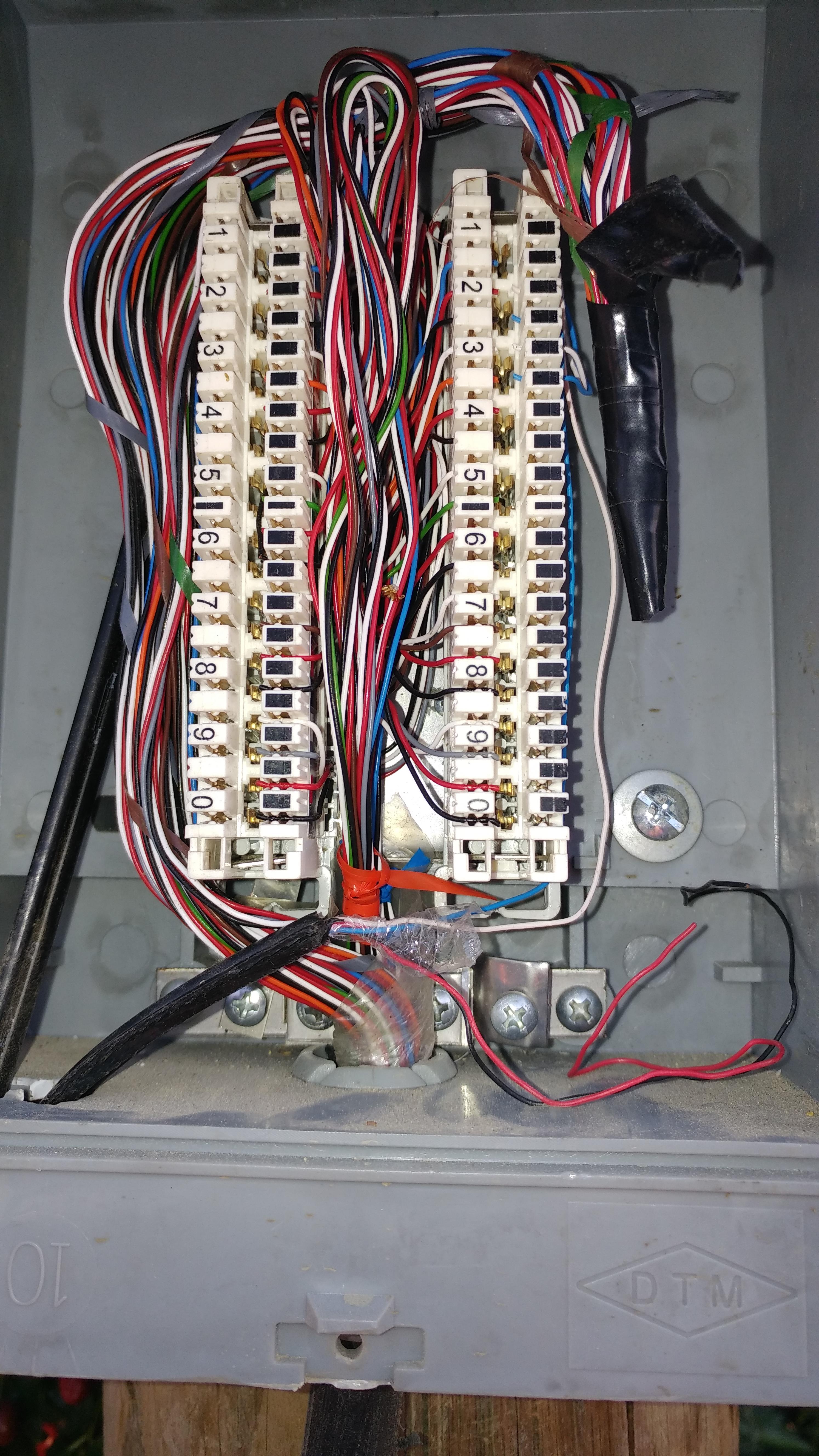

Arkadaşlar merhaba Türk telekom hipernet vdsl kullanıyorum. 24 mbps değeri apartmandaki eski kablolarla alabiliyordum.
Modemden gördüğüm hat zayıflaması 23 snr sinyali 9 du sinyal düşük diye arada kopmalar oluşuyordu.
Bunu düzeltmek için dairemden aşağıdaki kutuya aldığım cat5e kabloyu elektrikçiye çektirdim mavi beyaz mavi ve kahverengi beyaz kahverengiyi açıkta bıraktı,port bilmediğimiz için o gün takamadık.
Ertesi günü türk telekomdan ekip geldi ve portuma kabloları 2'li olarak bağladı.Resimde işaretlediğim yerler.
Bu işlemden sonra internet değerlerim daha kötü hale geldi. Modemden gördüğüm üzere şuan 24 olan hızımı 16 ya sabitlemişler ama SNR değerim 13 Hat zayıflamam 26 ya yükseldi.
Eve gelen uçta sorun vardır diye 2. resimdeki telefon prizinden çıkarttım o 4 uca rj11 çaktım direk splittera taktım ama değişen bir şey olmadı.
Benim sorunum nerde şuan yardımcı olursanız sevinirim.Bu reglette 2li olarak tek porta bağlı olmasımı problem olabilir yoksa benim evdeki uçtamı bir hatam var anlayamadım?
Kablom Cat5e 24 awg utp kablo.
23 ve 24 awg aralarında direnç farkları incelik farkları varmış bundan dolayıda olabilir mi benimki 24awg diye?

Böyle bağlantı olmaz ki kısa devre yapar. Her yuvaya tek tel çakılacak dsl toplamda iki tel ile çalışır.

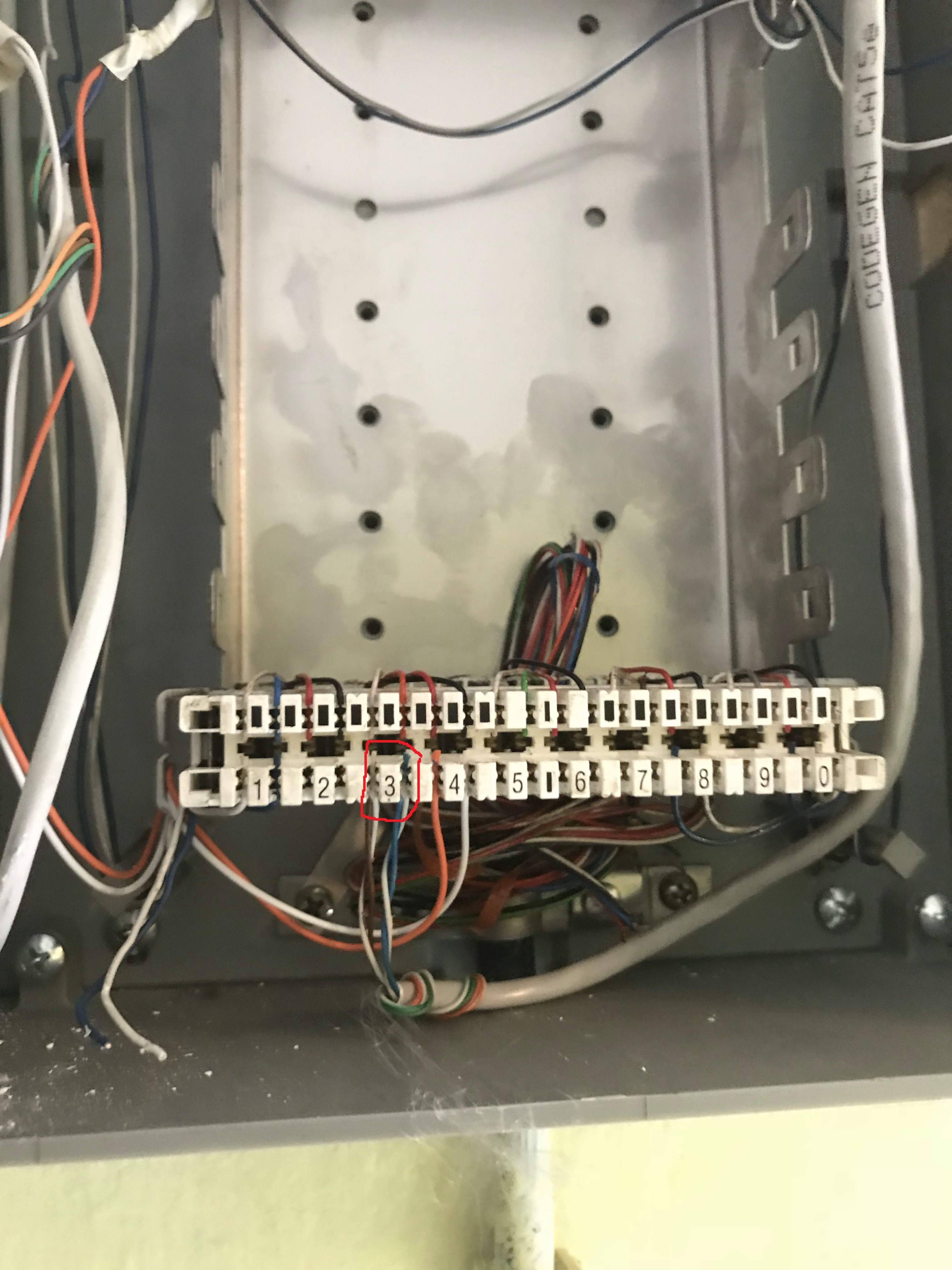

Konuyla çok alakalı değil ama. Ankastreden gelen hattı yeniletmeyi düşünüyorum. Daireme ait olan yeri elektrikçi bulabilir mi yoksa herhangi bir işlem yapmam lazım mı?
8 yıl
Kapakta tablo varsa çok kolay bulur. Yoksa da multimetre ile deneyerek bulur.

Orijinalden alıntı: Dr. Boone
Peki bu kabloyu pense ile çeksem tek ucu falçata yada düz uçlu tornavida ile taksam olur mu ? Yoksa krone pensesimi almam gerekir?
