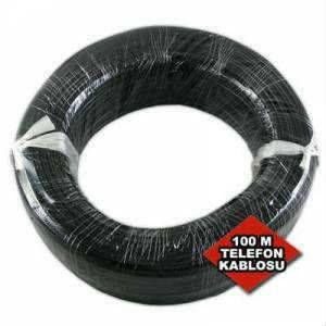

Kablo önerebilir misiniz? Mevcut kablo şundan ve ezilmiş değerler berbat. Adsl için bunlar yeterli sanırım.< Resime gitmek için tıklayın >
< Bu mesaj bu kişi tarafından değiştirildi Ümit5858 -- 25 Ağustos 2017; 21:1:19 >
Bu mesajda bahsedilenler: @Dr. Boone

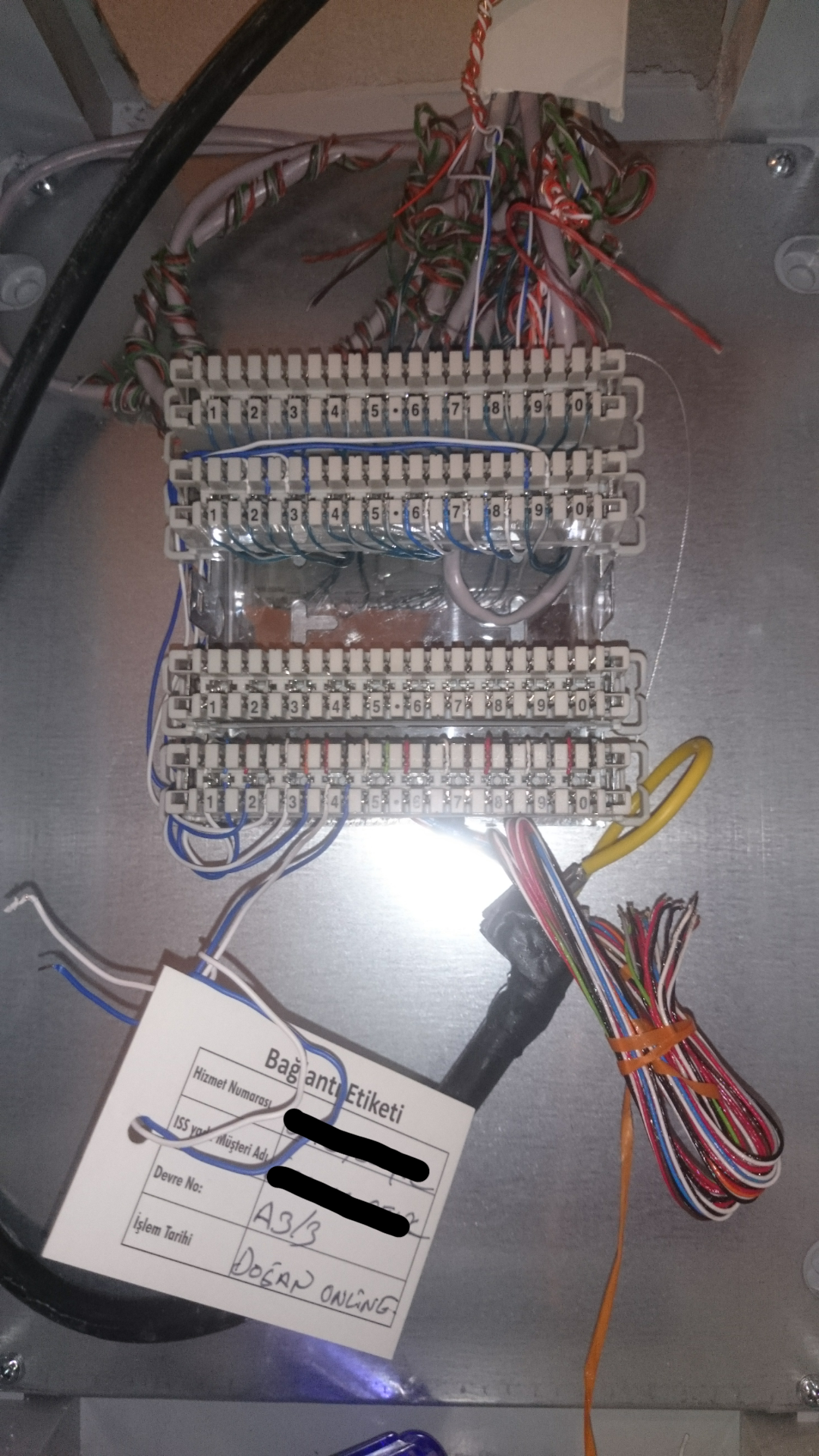

Merhaba hocam, elektrikçi bulamadığım için kendim evden gelen kabloların olduğu yere sıkıştırdım, karşılığı olan yerleri bulamadım. Bu şekilde de internet var ancak çok yavaş. Fotoğraftan sonra daha da uğraşarak iyi bi şekilde sıkıştırdım ancak karşılığı olan yer olmadığı için interneti yavaşlatıyor olabilir mi ?
Sizden ricam karşılığı neresidir ? (daire no:10)

kablo sıkıştırmayla olmaz klemens den çıkar ek yap güzel bir şekilde telekomdan gelen kabloyla eve giden kabloyu ekyap

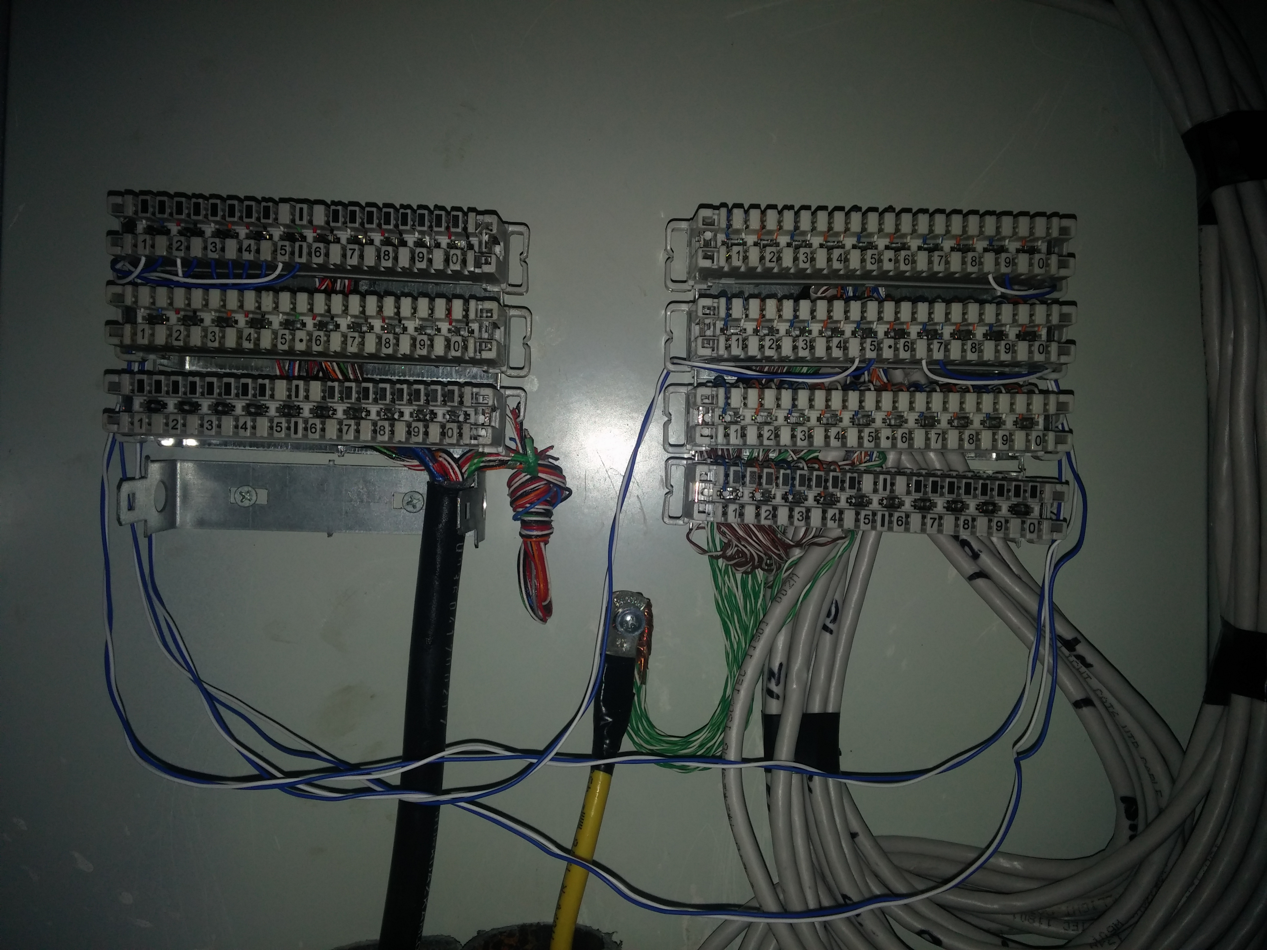

Bugün nakil işlemi bitti fakat hiç boşta kablo yok (1. Dairede oturuyorum) ne ypamam gerek? Telekom'u mu bekleyeceğim kablo çeksin diye? Nakil onaylandı ama.

Sol pano saha dolabından gelen hat, sağ pano dairelere giden hat. tt sol panoda reglete bir çift kablo çakıp isminizi yazması gerekiyor, henüz etiketlemeye gelen olmamış. Nakil işinde çok sıkıntı çıkarıyorlra, etiketleme yapılmamış diyerek arıza kaydı oluşturun. Daire numaranız 1 ise sağ panoda ya en alttaki 1 numara, ya da en üstteki 1 numara sizin. Bunu anlamak için kapakta tablo varsa oraya bakmanız lazım, yoksa mecburen ikisini de denemeniz gerekiyor.

Sol üstteki 1. Benim dediğiniz gibi, şimdi ben Superonline ı arayıp etiketleme yapılmamış mı diyeceğim yoksa Telekom'u mu arayacağım? (Superonline kullanıyorum)

telekomu aramanız fayda etmez, kendi şirketinizle görüşün deyip kapatır. 0850 222 0 222'yi arayıp "nakil başvurusu yaptım, tt hattımda etiketleme yapmadı" diyerek arıza kaydı açtıracaksınız. Resimde işaretledğim yerde 1 numaranın sol ve sağına, tt'ni bırakacağı ucu açık kabloları çakacaksınız, renk farketmez.

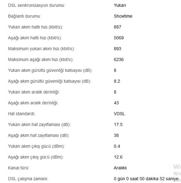

TürkNete geçmeden önce sabit 16mbps hız alabiliyordum ancak şuan böyle, değerlerden pek anlamıyorum.
Paralel bağlantıdan kastınız nedir onu anlamadım hocam ?
Kabloları geçen sene yenilemiştim, cat5 veya cat6 emin değilim hangisi olduğundan. Yaklaşık 2 aydır Turknetteyim ve hız çok düşük, Bağlatmadan 1 hafta öncesine kadar 16mbps alabiliyordum duvar içi kablolardan olduğunu sanmıyorum hocam.
Ayrı olarakta modemde VDSL olarak görünüyor, TT, Sonline vs gibi isslerden kontrol edince sadece ADSL bağlantı alabileceğimi görüyorum acaba orada yanlışlık olabilir mi ?
< Bu mesaj bu kişi tarafından değiştirildi 1F20SL -- 13 Eylül 2017; 16:37:25 >

ADSL almanız gerekiyor VDSL o hatta olmaz bence
Bu mesajda bahsedilenler: @PєntaxiaN
