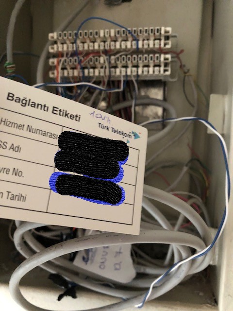

Benim de daire numaram 2 türk telekomun bağlamış olduğu yer alttan 2 sıra 3 numara ancak diğer ucu nereye bağlayacağım hiç bir fikrim yok yardımcı olabilirseniz çok sevinirim 2 haftadır oyalayıp duruyolar

< Bu ileti mobil sürüm kullanılarak atıldı > Bu mesaja 1 cevap geldi. Cevapları Gizle
ufak bi avometre tarzı birşeyle daha kolay bulursunuz yukarıdan kısadevre yaptırıp alttan tek tek kontrol edebilirsiniz.
< Bu mesaj bu kişi tarafından değiştirildi M_aTRa_X -- 30 Aralık 2020; 10:15:28 >
