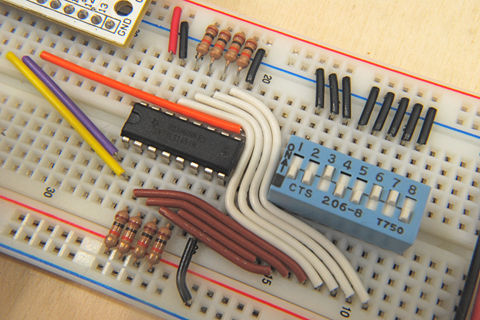

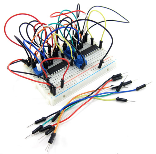

Edit = kendine farklı renklerde zil teli al bir kaç metre. Kırmızı, mavi, siyah. Hem jumper pahalı ve hepsi aynı boyda. Sen zil tellerini istediğin gibi keserek kablo kalabalığını önlersin hem de daha ucuza gelir.

Zil teli:
Jumper:

Jumperin baya kolay olduğunu düşünmüştüm resimleri görünce fikrim değişti

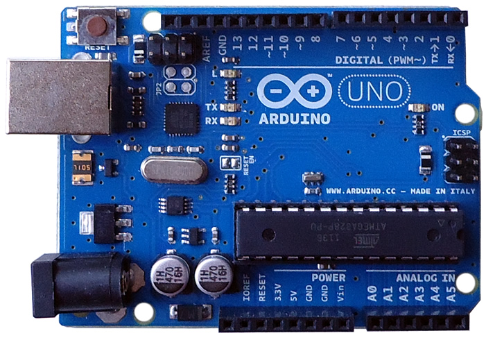

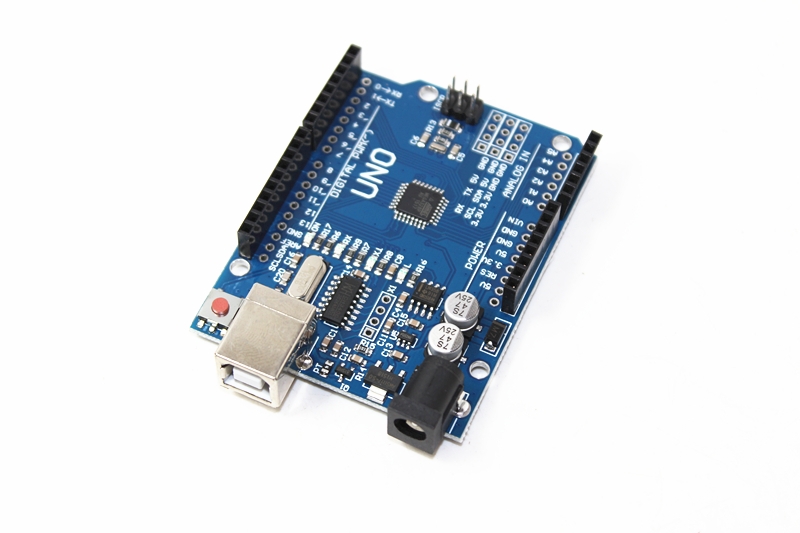

Benim sorduğum şu işlemciler< Resime gitmek için tıklayın >< Resime gitmek için tıklayın >
üstteki alttakinden daha pahalı ikisi de orjinal arduino ürünü değil mi?
Fotoğratakilerden SMD olan klon. Sanırım orjinal SMD üretilmiyor artık. DIP soket olanı alırsanız. Yanlışlıkla yansa bile kolaylıkla değiştirilir ama SMD olan bayağı uğraştırır.
