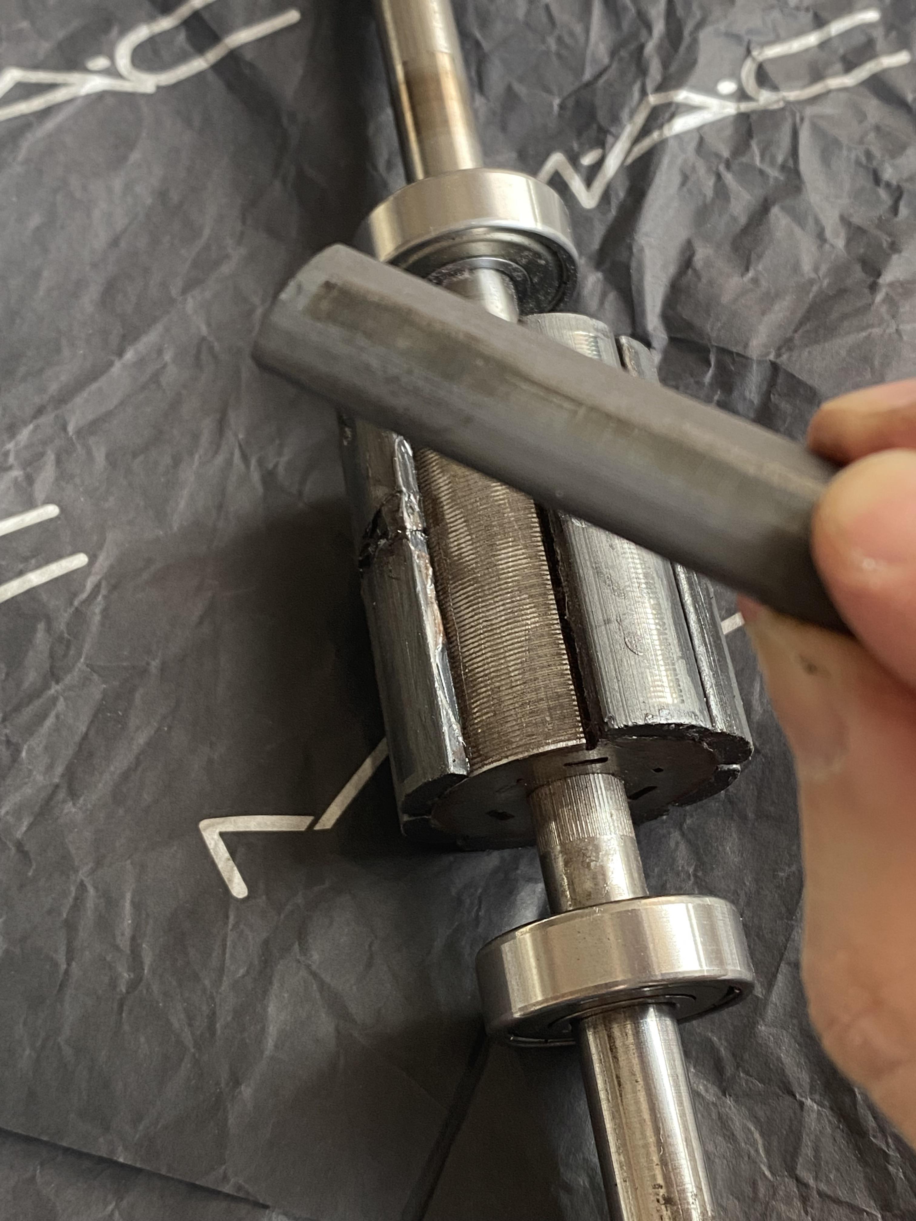

2016 yılından bu yana makineyi kullanıyorum. 2.Yıl motor arıza yaptı ve garantiden değiştirildi. 6 yıl boyunca herhangi bir arıza veya sorun çıkarmadı ancak geçen gün motor tıpki bir önceki arıza gibi ses çıkarmaya başladı. Sanki içinde bir şey kırılmış veya dağılmış gibi. Ankara’daki 3 electrolux servisini aradım ve üçüde sıfır motora 2.500 TL dediler(Ağustos 2024). İşçilik olarak bir servis 800 TL, öbür servis 1.400 TL ve diğeri de 2.400 TL ücret talep etti. Aradaki farkı anlamış değilim!!! İnverter motorların 10 yıl garantili olduğunu biliyorum. Electrolux müşteri hizmetlerini aradım ancak ürünü alırken internet sitelerine kaydetmek koşuluyla 10 yıllık garantinin geçerli olacağı bilgisini verdiler. Açık kaynaklardan bu motorun Nidec marka oldukça sorunlu bir motor olduğunu öğrendim. Sorun motor içindeki mıknatısların iyi yapıştırılmaması nedeniyle yerinden çıkması ve kırılmasıymış. Videolardan izleyerek motoru söktüm(oldukça basit) ve içini açtığımda bir mıknatısın yapıştırıcıdan çıktığını gördüm. Yapıştırdım ve yerine taktım motor sorunsuz ve sessiz şekilde çalışıyor şimdi. Eğer yapamamış olsaydım 2.500 TL ye yeni bir motor alıp takacaktım. Konuya vefa olması açısından paylaşmak istedim.

Yaklaşık 1,5 yıl sonra aynı arızayla karşılaştım 😀 Bu defa 3 mıknatıs çıkmış. Daha önce japon yapıştırıcı ile yapıştırdığım mıknatıs da çıkmış. Yeniden yapıştırıp kullanmaya çalışacağım. Piyasa da mıknatısını bulabilsem değiştiririm ama olacağını zannetmiyorum. İnternette yeni motorun 5.000 TL civarı olduğunu gördüm. Yaklaşık 1,5 yılda yüzde yüz zamlanmış. Halbuki döviz kurları bu oranda artmadı.

Makineyi 2016 yılında aldım, 2023 yılında yukarıda belirtildiği gibi motor arızası verdi, internetten araştırma yaparak mıknatıslarını epoksi yapıştırıcı ile yapıştırarak tamir ettim. Bir sene sonra aynı arızayı verdi tekrar mıknatısları yapıştırdım ama bu sefer çalışmadı, bunun üzerine motoru değiştirdim. geçen sene de bir hata verdi çalışmıyordu epeyce öyle kaldı yaz başında bir tamirciye götürdüm kayış kopmuş 4.000 tl ücreti var dedi ben de sürekli arıza çıkardığı için o kadar para vermek istemedim. İnternetten kayışını araştırdım 1.500 tl civarında görünüyordu, servise sordum 2.200 tl dedi. Danimarka'dan gelen bir tanıdığa aldırdım 500 tl'ye, kayışı değiştirdim makine çalıştı. Bunun üzerine hazır makineyi açmışken komple içini de temizledim, epey de bir vakit harcadım en son makineyi topladım, çamaşırları attık E70 hatası vermeye başladı. Üstteki yazılanlarla da benzer, keskin98 arkadaşın dediklerini yapmak istedim ama benim makinede gösterdiği yerde bir parça görünmüyor acaba NTC sensörü başka bir yerde olabilir mi? Parçayı alacağım ama nasıl takacağım bilemedim turuncu kablo bile görünmüyor.
