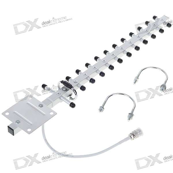

arkadaşlar net ten bi anten buludum ama bu anten sadece modem e takılıp modemin sinyalinimi çekiyor yoksa sinyal de alabiliyor mu anten bu
http://urun.gittigidiyor.com/25-DBI-2-4-GHZ-YAGI-WIRELESS-ANTEN_W0QQidZZ46633018
14 yıl
Orijinalden alıntı: hmzakb
linke bakmamıza gerek yok zira "anten" denilen şeyin resiprok olmaması imkansızdır, yani dünya üzerindeki tüm antenler hem sinyal alıp hem de gönderebilirler.
