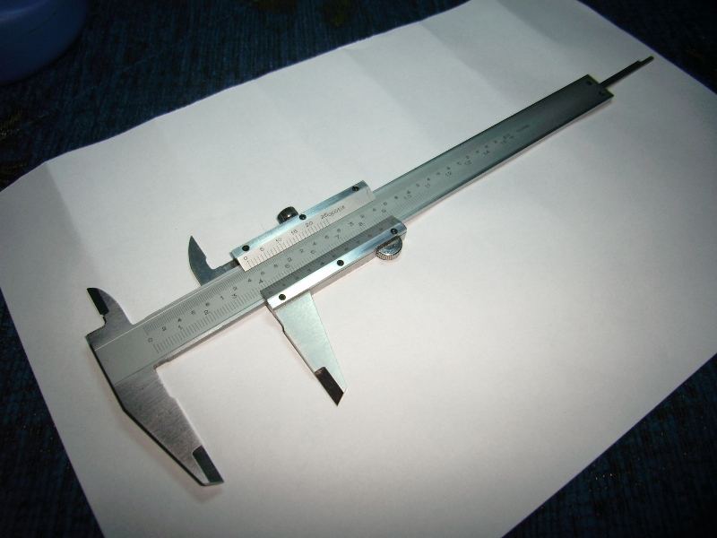

mikrometre değil kumpas kullanıyorum kumpas fiyatı 5-300 ytl arası değişir elimdeki 7 liralık olanı ve iyi kullanırsenız ömür boyu ölçme yaparsınız...
karşı karşıya birebir görüş varsa 1 km olur sanırsam. Test etme ortamı hazır şu sınavları atlattımmı tast edip sonuçları açıklayacam. 3.30 bulunmuyor zaten ban 6 mm2 lik telle yaptım onun çapı da 2.75 mm. en yakın bu var ideal çapa.
