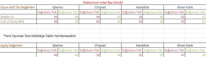

Isı Testlerini yapmaya başladım aslında geç bile kaldım çünkü laptopta tozlanma ve soğtucudaki fanlarda yorulma söz konusu artık. Özellikle 120'lik fan artık eskisi gibi hava üflemiyor demekki kaliteli bir ürün almak gerekiyormuş. Zaten en az 5 yıllık bir fan kendisi iyi bile dayandı (İlk mesajda 120'lik fanın PSU'dan çıkma olduğunu belirtmiştim) Tek tek her oyun için resim atmaktansa tablo şeklinde sunuyorum incelemesi daha kolay olur.
Her oyunun donanıma yükleniş şekli farklıdır oyuna göre birimler arasındaki farkın sebebinin bu olacağını gözden kaçırmayın.
Şahsi görüşüm:
Öncelikle zaman içinde soğutucunun performans kaybetmesi "ucuz etin yahnisi" sözünü aklıma getirdi. Nerede o 12-14 derecelik soğutmalar diye bir içlenmedim değil. Bu arada havaların hafif serinlemesiyle birlikte yani Ramazan ayının bitmesinin ardından soğutucuyu kullanmaktan vazgeçtim çünkü hem odama rüzgar esiyor hemde alttan elime hava vuruyordu bu da rüzgarda kalmış gibi hissettirerek allerjimi tetikliyordu. Sırf testler için tekrar masamın üzerine aldım soğutucuyu.

Orijinalden alıntı: NoWLoadinG
Şahsi görüşüm:
Hocam öncelikle ilgine teşekkür ederim.
Ürünün soğutması yaklaşık 5-8 derece gibi bence ortalama bir değer
Evet dediğiniz gibi yaz bitti bitecek 42 derecelik havalar yerini 25 derecelere bıraktı hele de odanız güneş almayıp rüzgar alıyorsa soğutucuya pek de gerek kalmıyor.

Orijinalden alıntı: herdogan80
Ortalama almak bence yanlış olacaktır çünkü her oyunun yada genel kullanımın ısı değerleri farklı hani neye göre ortalama alındığını belirtirsen daha iyi anlayabilirim dediğini. Eğer açılış değerlerine göreyse dediğiniz doğru ama oyunlara bakarsak soğutma değerleri büyür. Beğenmediğim 2 nokta D3'de ekran kartı soğutması (1) CoD4'de Chipset soğutması (4) onun dışındaki değerler 6 ile 14 arasında.
Fırsatım olsa etrafı gezip bir kaç malzeme toplayıp yeni bir projeyle çok daha iyi soğutma yapabilirim ama zamanım olunca da acayip üşeniyorum
Ortalamayı tüm değerlere göre aldım.
Hocam benimde az olarak düşündüğüm değer Diablo 3 deki ekran kartı çünkü yaklaşık 1 derece düşürmüş ayrıca bu Ekran kartı değerleri bence biraz yüksek
Yaz bitti artık gelecek yaz yeni projeler yaparız
Aynen gelecek yazlara artık Önceden ASUS vardı onda da 90 derecede oynuyordum o yüzden bana bi fark varmış gibi gelmedi. Yurtta HP, Casper, Acer, Packard Bell kullanan arkadaşlarım var onların durumu kötü reset atıyorlar. Bence 90 derece oyunlarda normal ki laptop dediğimiz ürün zaten 40-50 derece ile açılıyor
