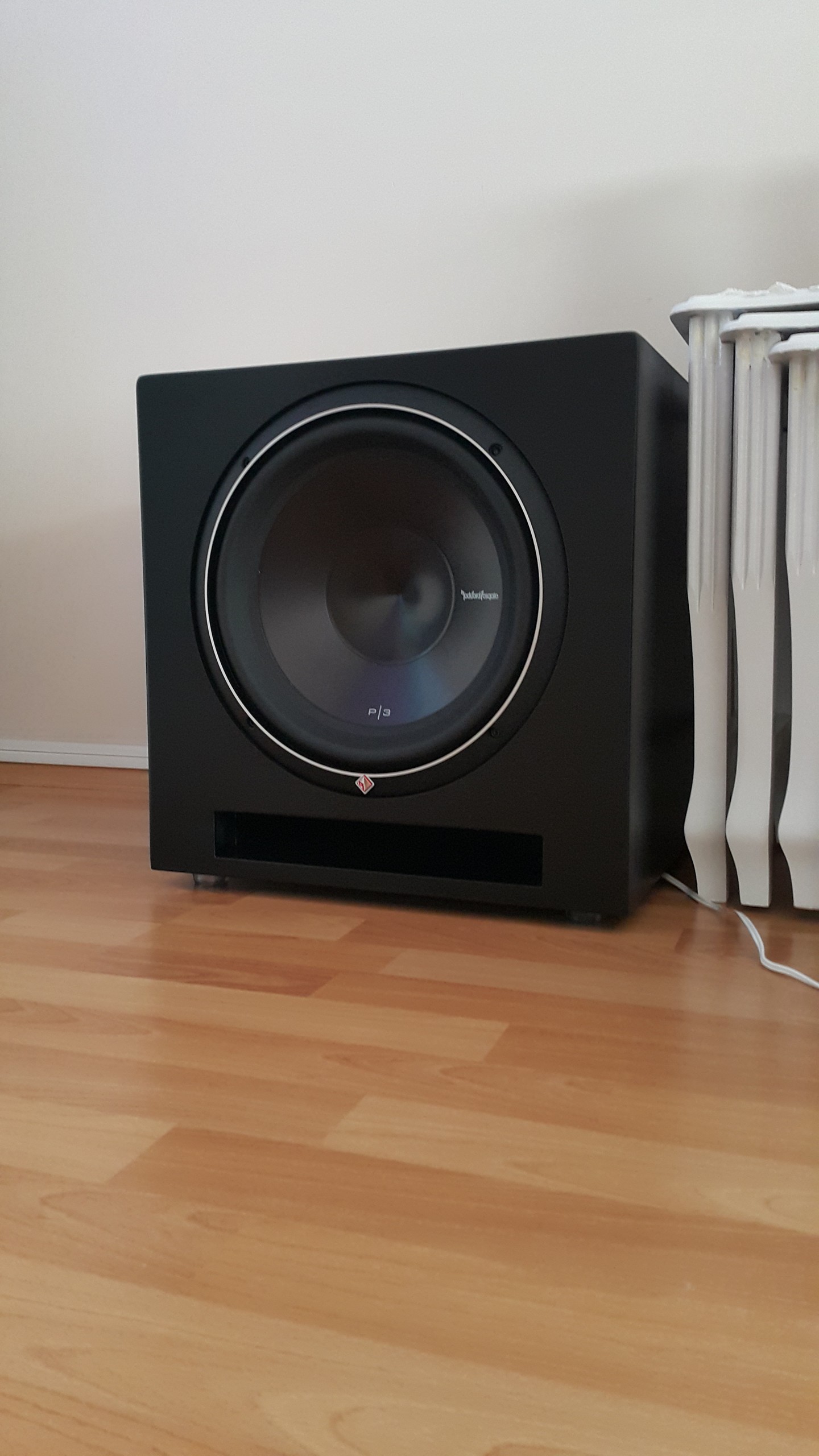

Port tamamen hesaplama ile yapıldı.Estetik lik kısmı önde veya arkada olmasını hep 2.planda bıraktım."Arkada olması dezavantaj bana göre"
Ha port biraz daha geniş olsaydı daha düşük frekansa tune etmiş olucaktım.Ama kutu litresi ve port uzunluğuna göre optimum ölçüleri seçtim.

Orijinalden alıntı: YAZICIOĞLU
Salonda dolaştırırken bi poz aldım
güzel iş, tebrikler

Merhabalar öncelikle ellerinize sağlık çok güzel bir proje olmuş sırf bir kaç soru sorabilmek adına dhforuma üye oldum :)
1. Gördüğüm kadarıyla amfiniz sub çıkışsız hoperlör çıkışlarından vermişsiniz amfiyi incelediğimden gördüğüm kadarıyla ( yanlış isem düzeltin ) hoperlör çıkışına bağlamak ne kadar doğru bass sesine istenmeyen ses dalgaları gitmesi bass sesini bozmuyor mu ?
2. Olarak sub unuz baya kaliteli ama kabin hafif kalmış gibi kabinin biraz ağırlaştırılması gerekiyor gibi eğer kabin daha agır olursa kabin titreşimi biraz daha engellenirse istenmeyen kabin sesleri yok etme iyi olmaz mı ?
3. izalasyon neden kullanmadınız ?
Bende yakın zamanda böyle bi sistem kurmayı hedefliyorum tecrübelerinizden yararlanmak amaçlı soruyorum cevaplarınızı bekliyorum teşekkürler :)

Anfi power anfi olması gereken sekli ile bağlanmış
Sub aktif değil pasif
7 yıl
Selamlar.
Foruma hoşgeldiniz.
Projemi beyendiğiniz içinde ayrıca teşekkür ederim.
1:Amfinin pre amfi girişine ana AVR nin sub çıkışından giriş yapıyorum ve sub frekansını AVR üzerinden kesiyorum.Yani sublar fullrange çalışmıyorlar.
2:Bu konu çok karmaşık ve zorlayıcı bir konu.Aklımda birçok çılgın fikir vardı bu konu ile ilgili.
İlk kapalı kutu projemi inceledi iseniz onda bu çeşit bir uygulama yaptımArka kısma özel bir bölme yapıp kum doldurdum.Nedeni ise kutu kapalı olunca esneme kutu rezonansı oluşabileceği için.Fakat portlu kutu da kapalı kutu kadar kabin içi rezonansı oluşmayacağını öğrendiğim için bunda bu uygulamaya kalkışmadım.
Birde işin beni korkutan kısmı zaten kutu kocaman birde extra ağırlık olmuş olsayddı vay benim halime.
3:İzolasyondan kastınız kutu içi keçe vs uygulaması ise bu konuda araştırma aşamasındayım.Eksi artı ları ne olur tam emin değilim.
Son olarak ta sizin linklediğiniz video da eleman subu özel yaptığı beton bir platformun üzerine oturtuyo.Sanırım ağırlık için değil de sub gezmesin diye olarbilir.
Onun için de ben(Ve forumdaki birçok arkadaş)Büüyük front speaker ve subların altına granit uygulaması yapıyoruz.
İmzamda onunla ilgili konu linki de var bakabilirsiniz.
