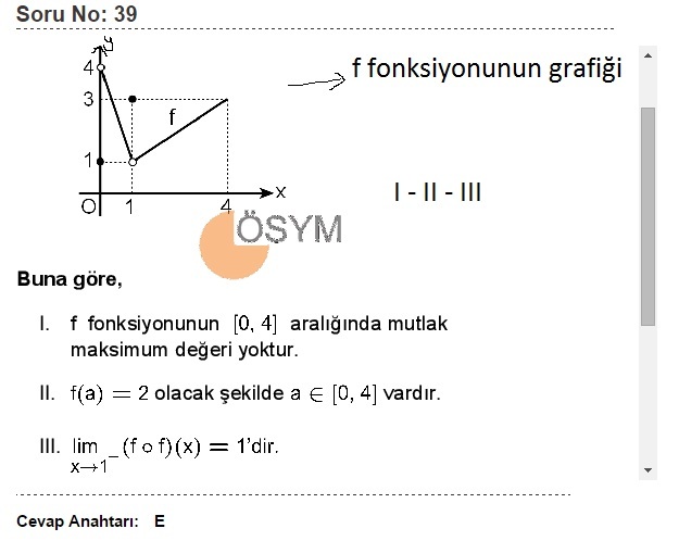

Biri konuya açıklık getirebilir mi kitapta "sivri uç olunca ekstremum noktayla türevi ilişkilendiremeyiz" yazıyor. Ama fonksiyonu tanımsız yapmıyor. Maksimum değer dese doğru diyeceğiz ama yerel maksimum/ekstremum derse yanlış diyeceğiz öyle mi?
Geçen seneki sorunun ilk seçeneğine bakın. Fonksiyonun ekseni kestiği noktasa türev olmadığı için maksimum noktasıdır ama maksimum değeri yoktur. Çünkü maksimum değer 3,9999 mu 3,99999 mu bilemeyiz. İllaki o noktanın türevlenebilir (sürekli olmalı, kırılma olmamalı) olması şart.
Bu mesaja eklenen görseller:
Burda kopma var ama kırılma yok, kırılma olsaydı maksimum diyebilir miydik? Çünkü tam değeri var

Burda süreklilik yok. Kırılmaya bakmana gerek yok. Kırılma noktasında ekstremum noktası ve değeri olabilir ama o noktanın grafikte bir değeri olması şart. Yani grafiğe bakarak fonksiyonun alabileceği en büyük değeri net bir şekilde söyleyebiliyor olmalıyız.
< Bu mesaj bu kişi tarafından değiştirildi Kontrollee -- 18 Haziran 2016; 13:26:15 >
Ya şunu cidden biri açıklasin nolur eğer kırılma noktasi olursa türev yok ama ekstremum noktasidir ama içi boş olursa ekstremum değeri vardır diyebilir miyiz

içi boşsa ekstremum değeri yoktur ama ekstremum vardır diyebiliriz hocam
