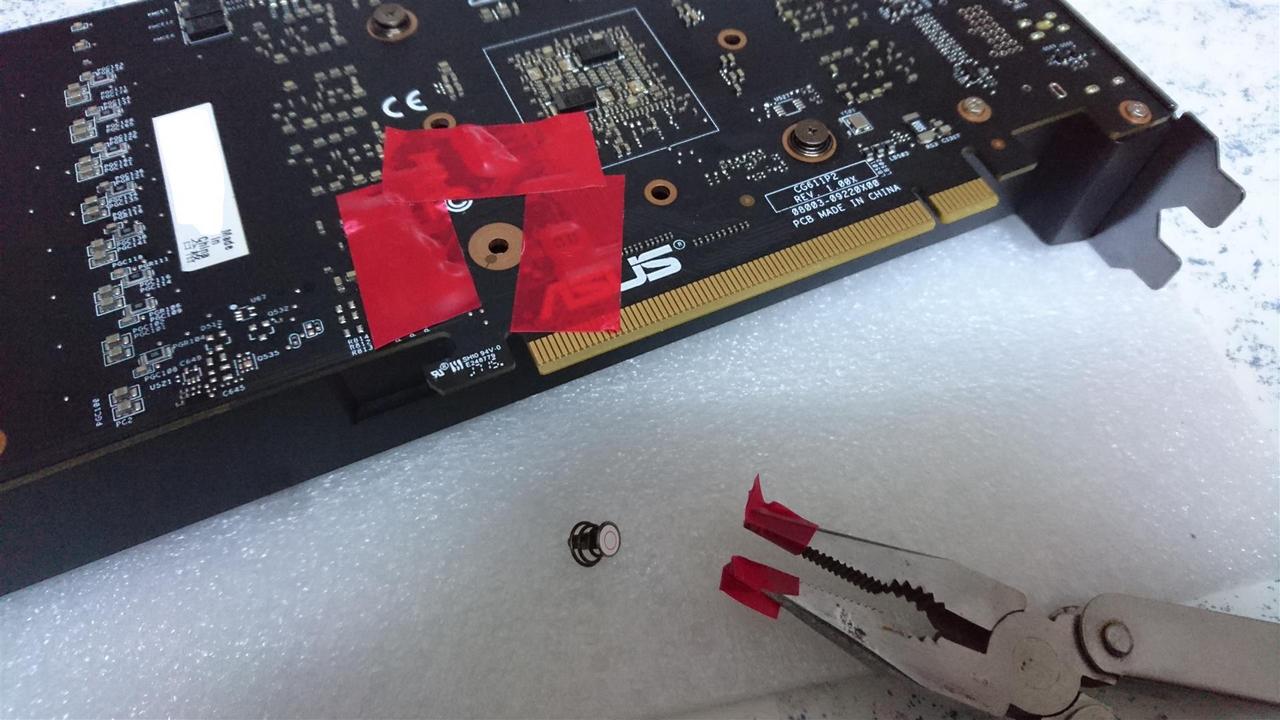

Akasa'nın stokları her yerde tükenmiş anladığım kadarıyla. Paketten termal bantları da çıkıyor ve oldukça sağlam yapışıyorlar. Ben montajı yapalı 6 ay kadar olmuş, herhangi bir sıkıntı çıkarmadı.
Akasa heatsink'lerin ölçülerini, alacağınız farklı bir marka heatsink için referans kabul edebilirsiniz.
Kartın vidasını şu şekilde sökerseniz, garanti dışı kalmaz :)
