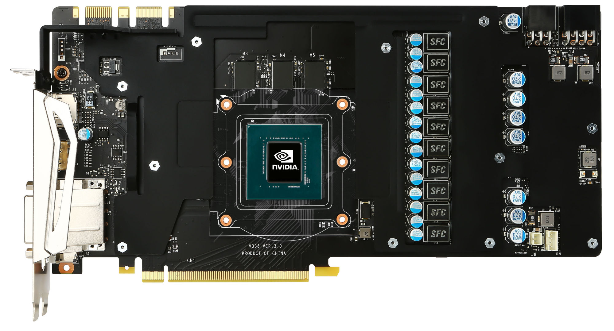

acaba boşta kalan alanlarda çok ısınacak bölge var mıdır? bilenlerin yardımlarını bekliyorum.

Vrm ler (10 tane üst üste olan sfc yazılı) ısınacaktır.birde gpu nun üzerindeki boşta kalan 3 tane vram da ısınır.bi kaç video izledim bende o siyah metal varken aio tam gpu ya basmıyordu onuda iyice araştır istersen.

hocam vrm’ler için 92mm fan iş görüyor demişler. vram’ler çok ısınıyor mu acaba? yani heatsink ve termal pad almamı gerektirecek kadar... siyah metal konusunda ise, bu modellerde onu çıkarmadan takabiliyormuşuz hocam.

Mutlaka ısınıyodur.o boşta kalan 3 vramı thermal padle direk sogutucu bloga temas ettirmişler kendi sogutucusunda.geri kalanlar zaten siyah metalin altında thermal padli vaziyette.boşta kalan 3 vram için düşük profilli bakır pasif sogutucular var onlardan alabilirsin.üstünü kapadıgında bi miktar boşluk kalıyormu kontrol etmen lazım.
