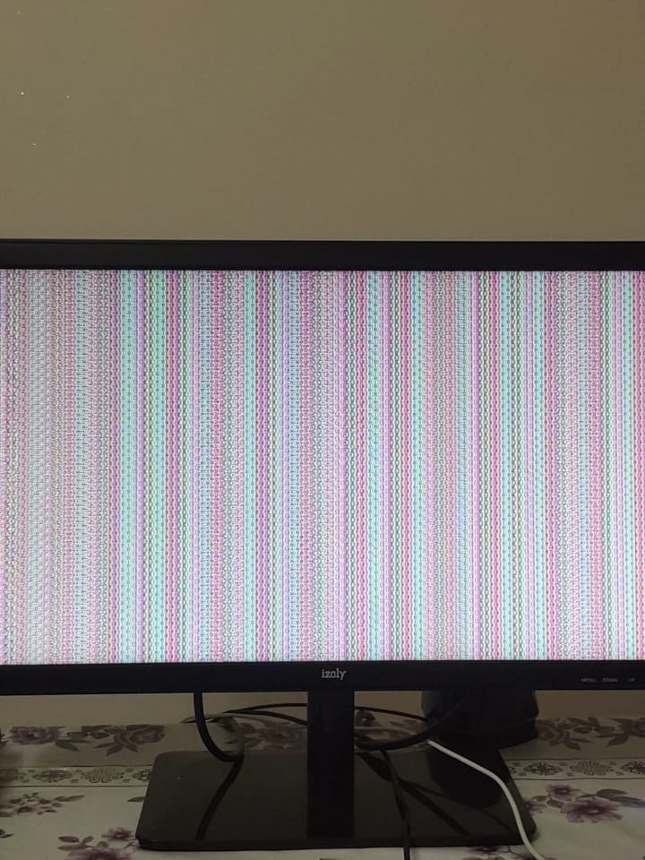

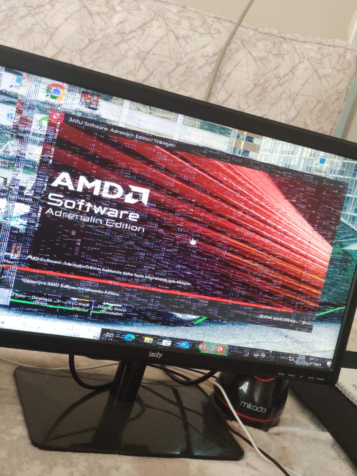

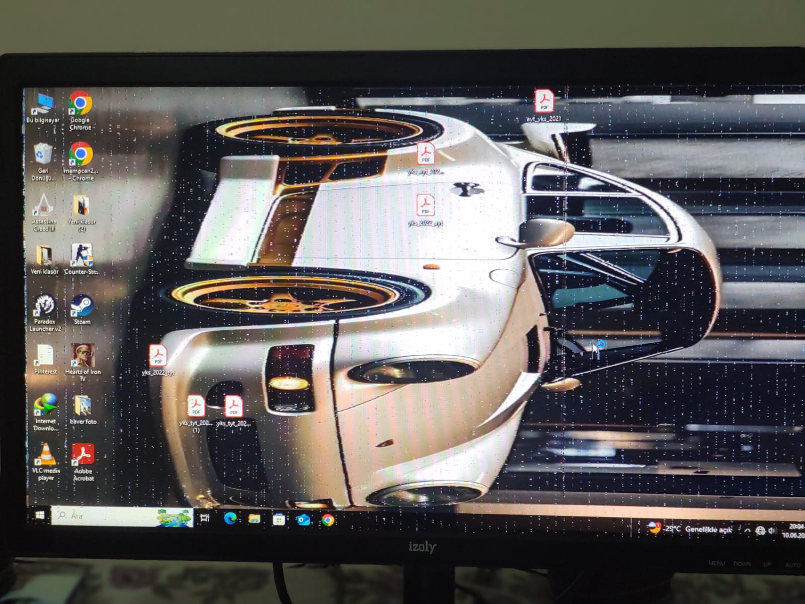

Selam aleyküm öncelikle ben yeni bir ekran kartı aldım taktım açılmadı sonra arkadaşıma götürdüm oda DisplayPort taktı çalıştı herşeyimi gunceledi felan sonra bende DisplayPort yaptım açtım bilgisayarı önce ddu yükleyip eski ekran kartımı kaldırdım sonra yeni ekran kartımı taktım karıncalanma oldu her neyse kapatıp tekrar açtım sürücüyü kurdum oldu çalıştı ekran kartı ama aniden elektrik gidince eski haline geldi yine dediğim şeyleri yaptim ama bu seferr hiç olmadı ne yapmam lazım yardımcı olur musunuz? < Resime gitmek için tıklayın > < Resime gitmek için tıklayın > < Resime gitmek için tıklayın >

Farklı kablo deneyin ve soket temiz mi kontrol edin. Çok büyük ihtimalle gpu yada vramlerden biri soğuk lehime düşmüş. Vram testi yapabilirseniz yapın. Kartın garantisi varsa yollayın, yok ise reballing işlemi yapılacak gpu yada ram için.

Reballing yaptırsanız da kartın ne zaman tekrar arızaya düşeceği belli değil. Kartın 2. el fiyatını dikkate alınca tamir ettirmenin bir anlamı kalmıyor.
Belki kart chipten değil de vramlerden biri soğuk lehime düşmüş olabilir. Attığınız görsellere bakınca vram arızası gibi görünüyor. Onun tamiri daha uygun olacaktır.
Ancak şöyle bir durum var, vram testi de aldatıcı olabilir, vram yolu chipe bağlandığı için belki de chipin altında vram yolu olan lehim veya lehimler soğuk lehime düşmüştür.
Bunu uzman birinin tespit etmesi daha doğru olacaktır.
