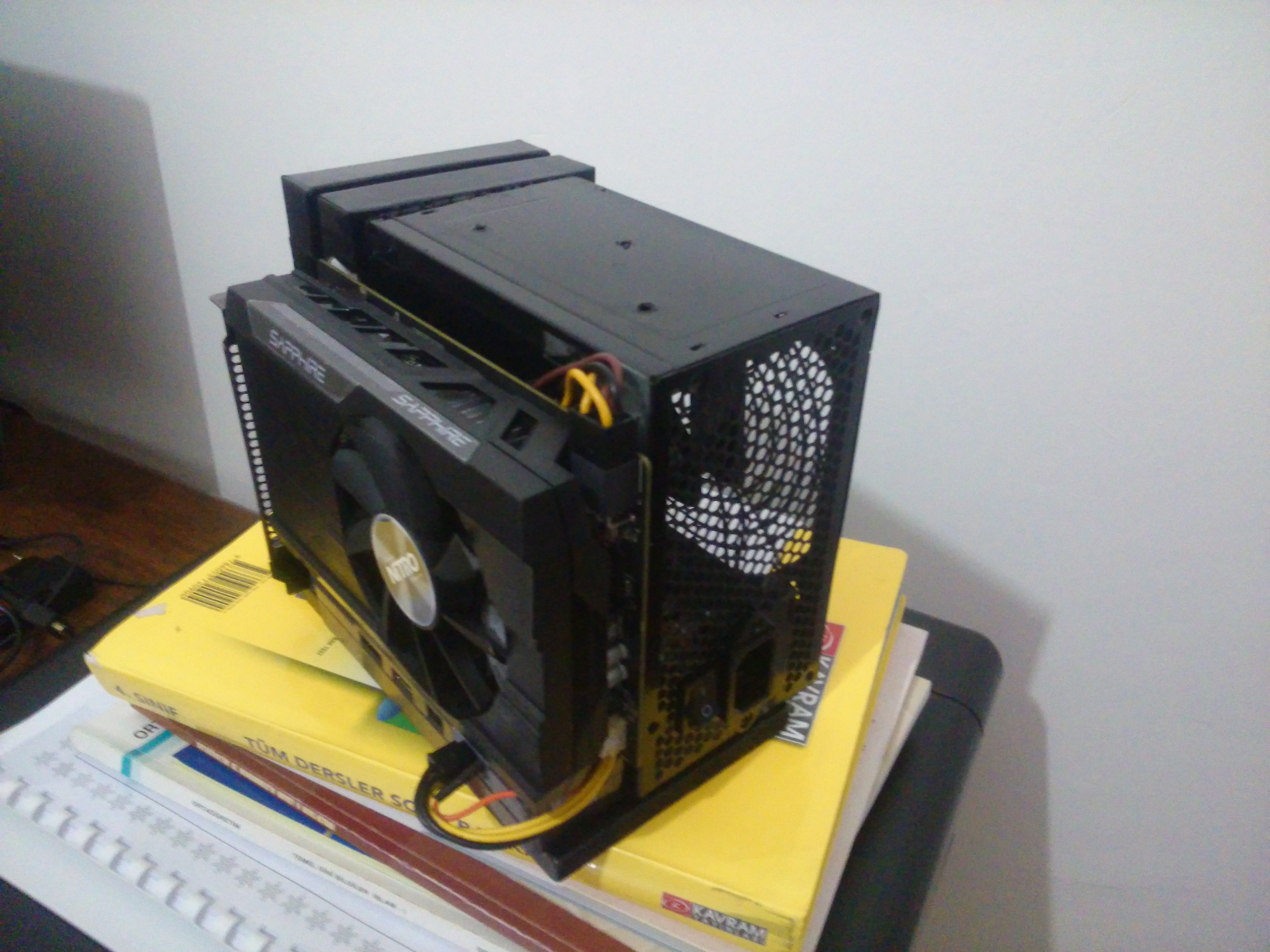

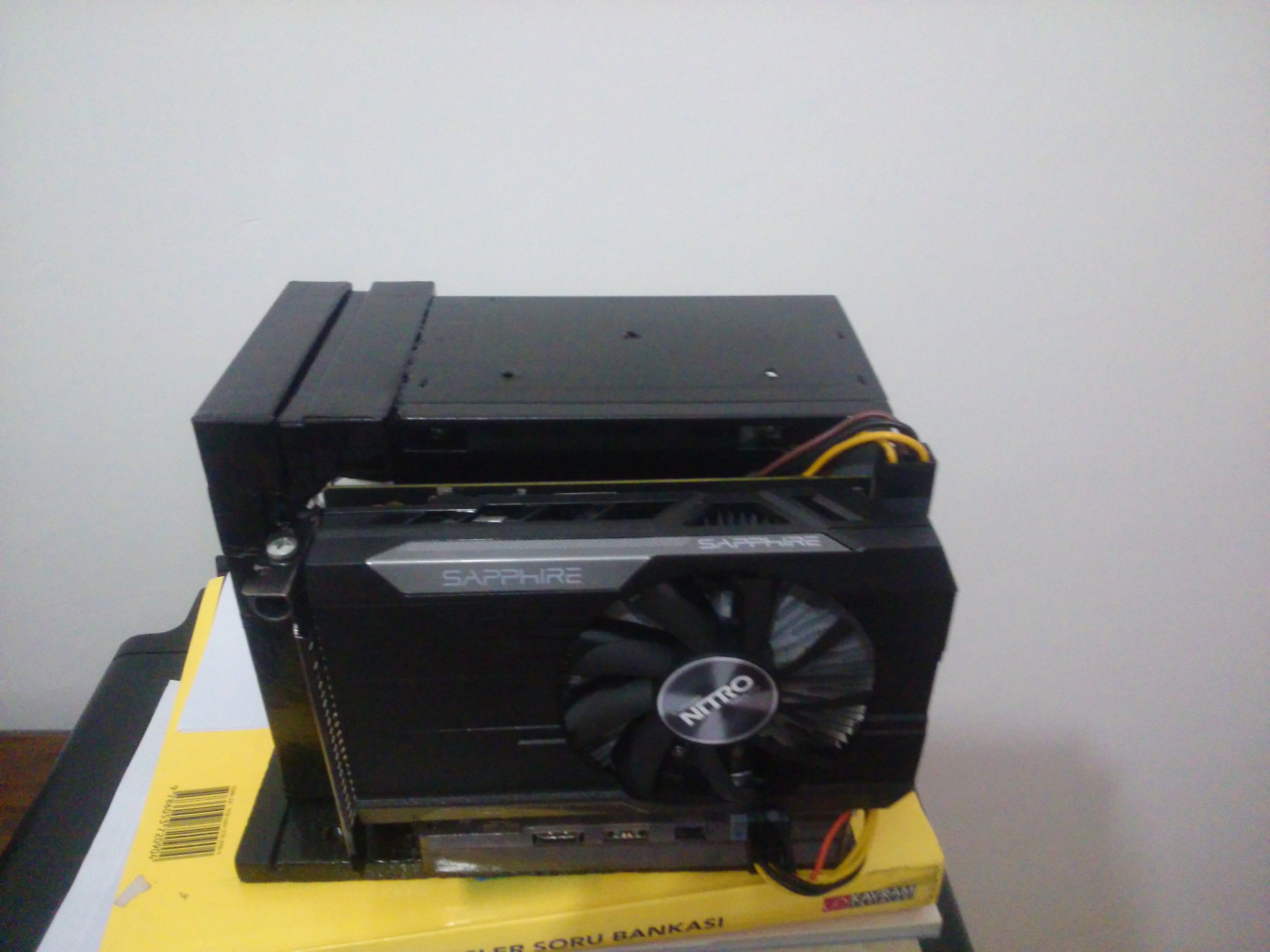

Gayet güzel oluyor. Bitince eminim daha güzel olacak. Ben ayakkabı kutusuna koydum. Resmini ekliyorum. Tabi şimdilik orda duracak. Yer kaplamaması için.
son durum:
Sapphire nitro r7 360 oc.
350 watt psu.
tp link usb wireless modem.
İle sistemi tamamladım. arka kapağı biraz kestim ve pci Express girişine bağlı olan kabloyu dışarı çıkardım. sıkı ve sağlam oldu.
laptopu taşırken kablo görünecek. ama çok kaba durmuyor. laptopu masaya koyunca aradaki boşluk yetiyor. Laptop havada kalmıyor. wireles modemi iptal ettim. ve usb modem aldım.
çok küçük bişey hızı yeterli. öyle çok oyun oynayan biri değilim. ama pes 2016 da full hd. En yüksek ayarlarda hiç takılmadan oyun oynuyorum.
şimdilik ayakkabı kutusuna koydum. idare edeceğim böyle biraz. eğer laptop olarak kullanayım dersem sadece ve sadece 1 adet hdmi kablosunu sökerek kolayca ve pratik
bir şekilde dönüş yapıyorum. bu arada sistemim directx 12 oldu. sapphire kart seçme sebebim daha verimliymiş directx 12 de. ancak benim sistemde çalışır mı performans verir mi bilmiyorum.
gtx 750 ti alacaktım arada kaldım. neyse almış bulunuyorum sonuçta.
bilgisayarıma 400 tl veriyorlardı. üzerine almışken iyi olsun diye 1500-2000 tl koymam gerekip bir laptop alacaktım Ki daha fazla da olurdu muhtemelen. şimdi ise 600 tl masraf ile işi bitirdiğimi düşünüyorum.
bakalım zaman ne gösterecek.

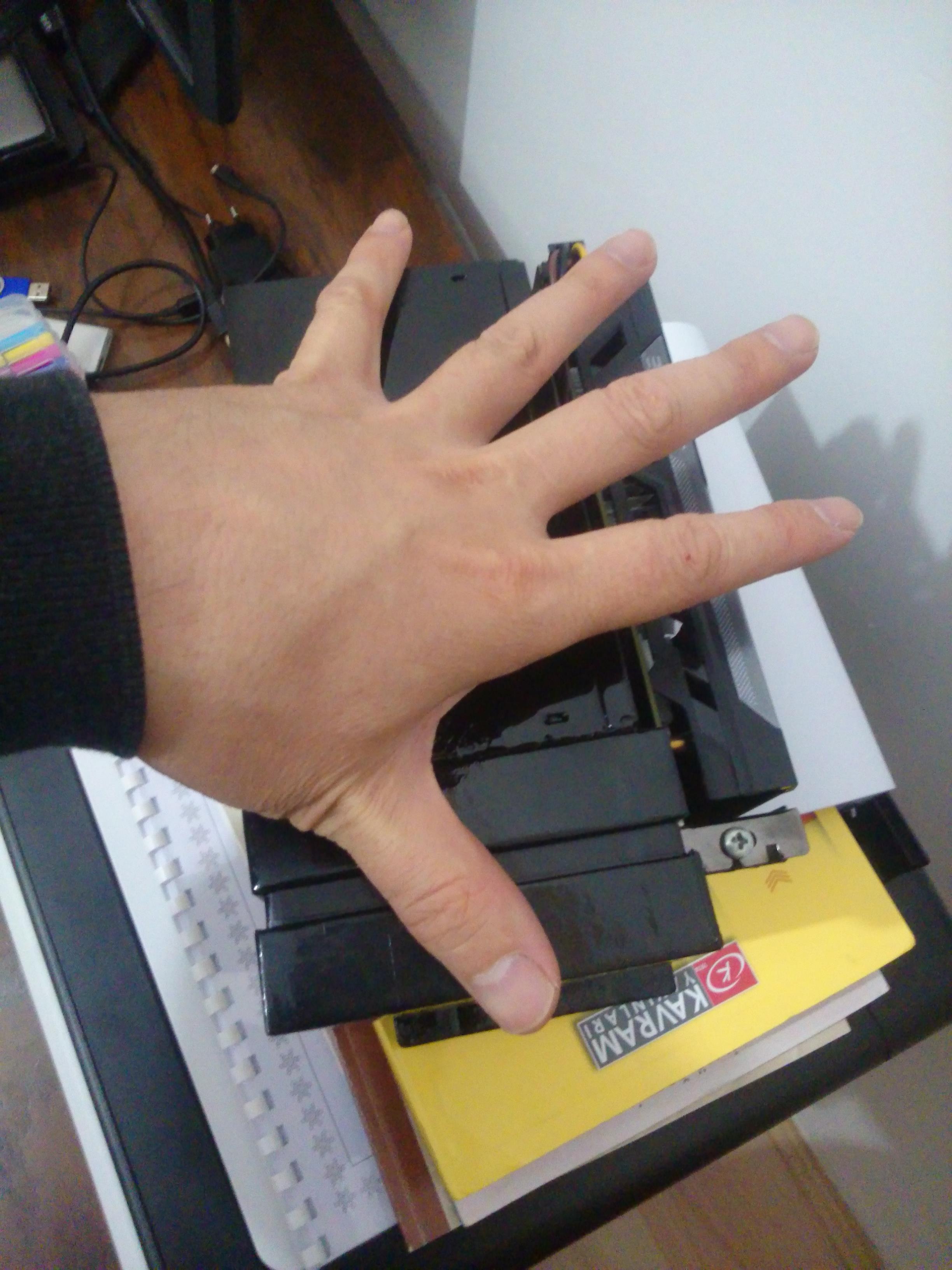

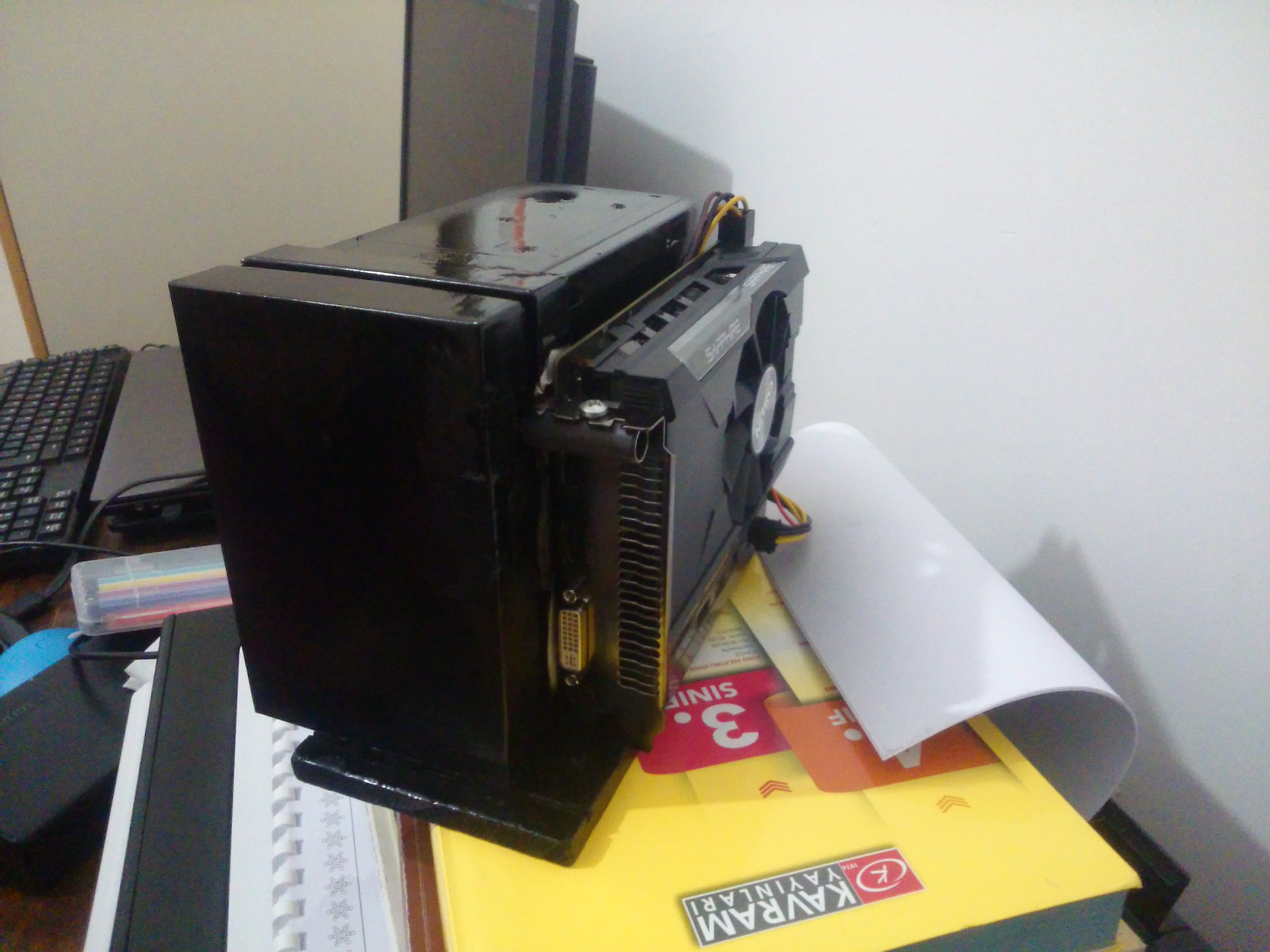

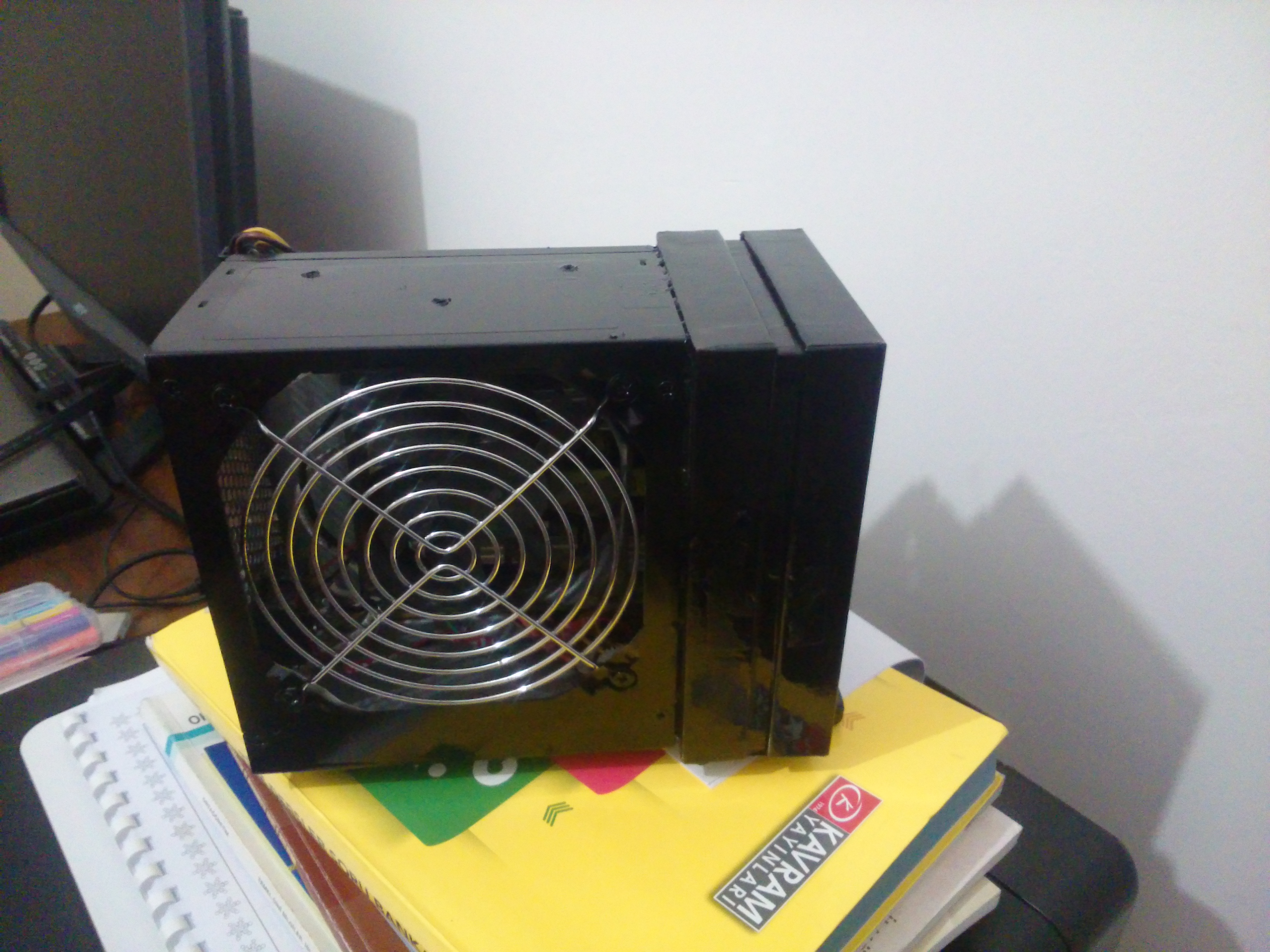

Değerli forum üyeleri diğer konuya da yazdım. Burada da paylaşmak istedim. Ayakkabı kutusunda sistem ısındı.
Ekran kartının fanı boşta da durma dan çalışıyordu. Bende sistemi portatif hale getirdim. Ekran kartı hep dışarda kalacak.
psu yuda siyah sprey boyam vardı. onunla boyadım. yan tarafa bir kutuyu kabloları saklamak için kullandım.
bir kulp takması kaldı. internette buna benzer portatif olarak kullananlar var.

Şöyle bi sorum var istediğimiz an çıkartıp takma lüksümüz var mı harici ekran kartını
Édit: Asıl soru taşınılabilirlik olayı?
< Bu mesaj bu kişi tarafından değiştirildi thiler -- 8 Mayıs 2016; 14:10:08 >
mini pci portuna bağlı olduğu için sistem açıkken bağlantı kesilirse donma olur. Ancak uyku modu yada pc kapatma yapılırsa porttan kabloyu sok ve sistemi tekrar aç yola devam et.

bir kaç güne benim kutuyuda halletcem =) umarım ısınma sorunu yapmaz =) ısınmasın diye zaten büyük yaptım =) ekran kartı havayı önden alıp üstten atıyor eğer üst kısmı kapalıysa sıkıntı. kasaya birde tahliye fanı koyacam. Sıcak havayı atmak için. tek sıkıntım aparatın ön girişleri başa bela oldu :) illa ki bi yerlere çarpıyor ayar ediyo beni =)

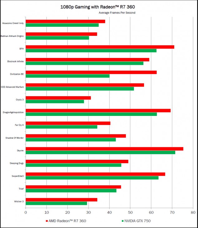

Deneme amaçlı Call of duty modern warfare 3 indirdim. Ve ultra ayarlarda en yüksek çözünürlüklerde 28-30 fps arası verim aldım R7 360 ile. İyimi bilemiyorum. İnternette millet normal pc de ne almış göremedim. Benim kartın pek videosu yok mu ne.
oo epey düşük fps almışım. 60 a yakın almam gerekmiş. Hadi %10 performans düşüklüğü olsun. Bende bi problem olabilir bakayım.
