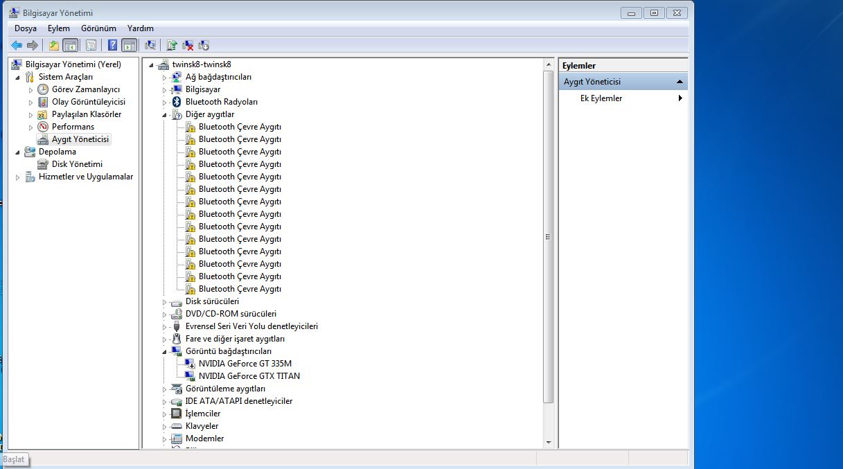

Geldiğim son nokta...gt335m devredışı bırakınca titan aktif oluyo fakat yazılar bulanık...driverlar güncel düzgün çalışıyor diyo sağ tıklayınca özelliklerde ama bulanık hersey ve yavas:(
10 yıl
hocam dediğim gibi. laptop ekranına gt335m görüntü veriyor. bulanıklaşmanın sebebi devredışı bırakmanız.

Titanın driverini güncelle dedim bu pencere çıktı. Fakat aygıt yöneticisinde ikiside standart vga diyor ve bulanık yazılar
10 yıl
Gtx titanı driverini indirdim kurdum Gtx titanı görüyor gt 335mi standart vga olarak ünlemsiz ve yer değiştirmiş şekildedir Fakat hala görüntü yok offffff.Bu arada tolud değerlerim bunlardır bunları yükseltebilimiyim ve nasıl yükseltebilirim???

Egpu setup ile yükseltebilirsiniz
Bu mesajda bahsedilenler: @twinsk8r
10 yıl
egpu ile tolud değerini nasıl yükseltiyoruz bi forum bi video varmı? Kaça yükseltmeliyim?
