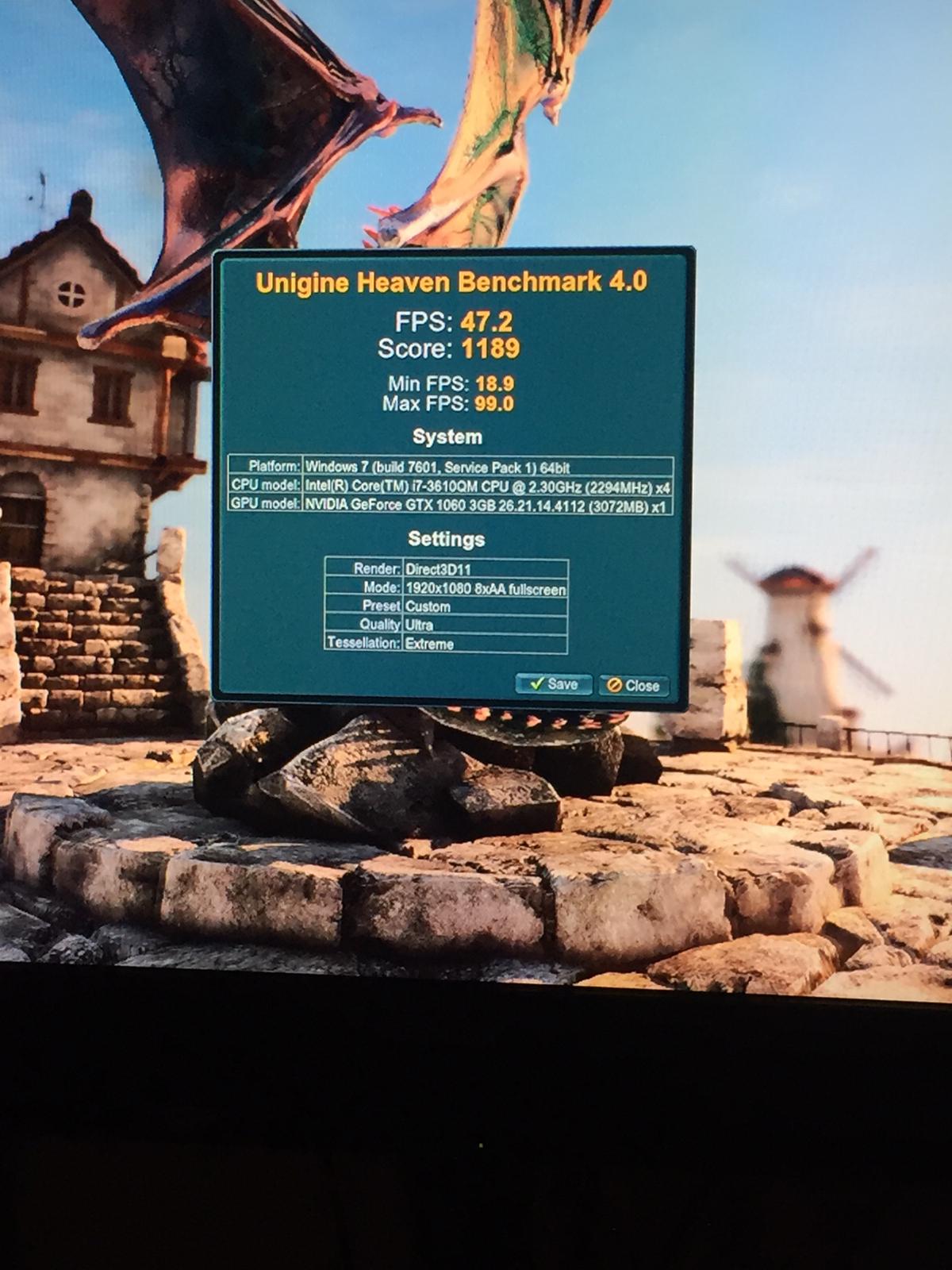

Merhabalar ,
Lenovo y580 bilgisayarım için gtx1060 3 gb aldım . 400W psu ile besliyorum , aşağıda paylaştığım benchmark değerleri normal mi bana düşük gibi geldi external ekran ile kullanıyorum. Tomb raiderı açmaya çalıştığımda oyun yüklenirken kaynak yetersizliği diyor ve kapanıyor bunun sebebi neyle ilgili olabilir başka bir oyun da denicem bi yerlerde hata yapmış olabilir miyim ? Son çıkan nvdia driverını kullanıyorum E-gpu programım yok yani herhangi bir ayar değiştirmedim sadece gtx600m i disable ettim .< Resime gitmek için tıklayın >

Sizin degerler eğer halen eskisi gibi egpularda yüzde 80 performans veriyorsa normal gibi geldi bana. buyrun buda 1060ın deskopdaki testi. Aynı versiyon benchmark testi tamamen 0 fark.
https://www.youtube.com/watch?v=fjfW0VGhSaY
Şimdi benim sorum eskisi gibimi halen yüzde 80mı performans alınıyor egpudan yoksa yüzde yüze yaklaşıldımı.

hocam benim problemim CPU olabilir mi o zaman ? 3610qm ile kullanıyorum 1060 ın 3 gb versiyonunu. Harici ekran kullanıyorum ancak ekran kartı zorlanmıyor bile bence çünkü fanı falan çok fazla dönmüyor sıcaklık değerlerini kontrole ettiğimde anakartım ve CPU'lar 97 derecelere ulaşıyor muhtemelen bu sıcaklıklara ulaşınca performans düşürüyor CPU'lar .
Bu mesajda bahsedilenler: @acura07
6 yıl
Bu testleri izledim E-gpuda 1500 civarı alanda var youtube da 1060 ile . Ancak ben 1200 ün üstüne çıkamadım bir problem var ama çözemiyorum veya yaptığım eksik bir şey.
Bu mesajda bahsedilenler: @hakan0725
6 yıl
oyunlarda grafik ayarlarını değiştirsem bile FPS değişmiyor, başka bir problem olduğunu düşünüyorum tomb raiderda 20 fps alıyorum
6 yıl
darbogaz yaşıyor cpu besleyemıyor gpunu :)
Bu mesajda bahsedilenler: @CyBer_07
6 yıl
oyun grafıklerını maxımuma al fps artısı alacaksın buyuk ıhtımalle.
