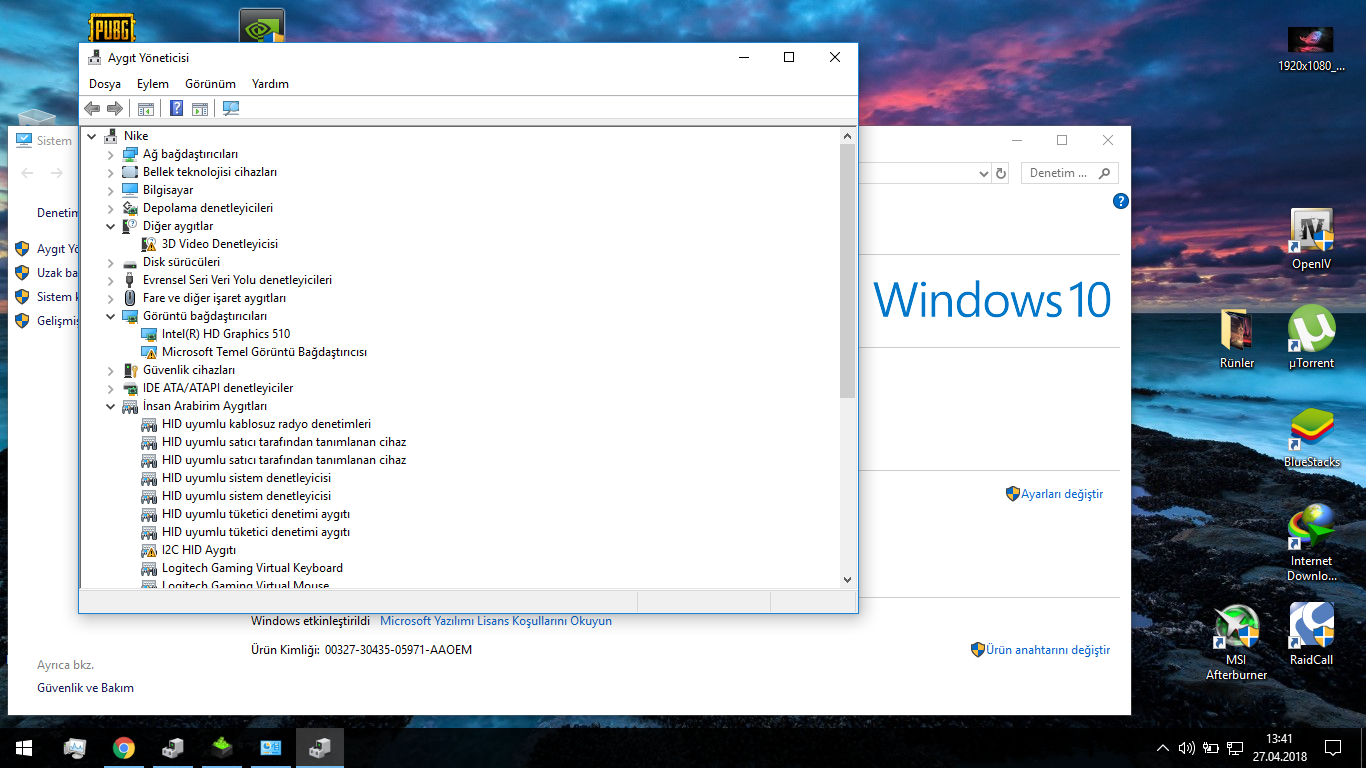

Arkadaşlar aparatı aldım 1050ti ı taktım pc açtım aygıt yonetıcısınde ıntel hd graphıc 510,geforce 920mx ve 1050Tı vardı fakat 1050tı yanında unlem ısaretı vardı DDU diye programla suruculerı temızledım 1050tı ın surucusunu yukledım fakat yanından bır turlu unlem ısareti gıtmedi 920 mx aygıt yonetıcısınden defalarca kaldırıp devre dısı bırakmayı denedım yinede olmadı çozebılecek arkadaş varsa lutfen yardım etsin.< Resime gitmek için tıklayın >

https://i.hizliresim.com/jyZlp9.png boyle unlem olarak gosterıyor
Bu mesajda bahsedilenler: @Hic0708
7 yıl
1050 ti üzerine sağ tıklayarak hata koduna bakabilir misiniz? Ona göre araştırma yapmak daha doğru olur.

Hemen bi video ya çekiyim oyle daha kolay olur musaitseniz teamwiwerden kendinizde bakabılırsinizhttps://i.hizliresim.com/5DJWBq.png
Bide bu ddu denilen sürücü silme programını güvenli modu açmadan temızlıyorum.Laptobun kendı klavyesi bozuk usb ilede guvenlı mod açılmıyor.

Elimden geldiğince yardım etmeye çalışırım muhtemelen öncelikle dahili gpu yu kapatmanız gerekecek sonrasında o dediğim adımları uyguladığınızda olacaktır
