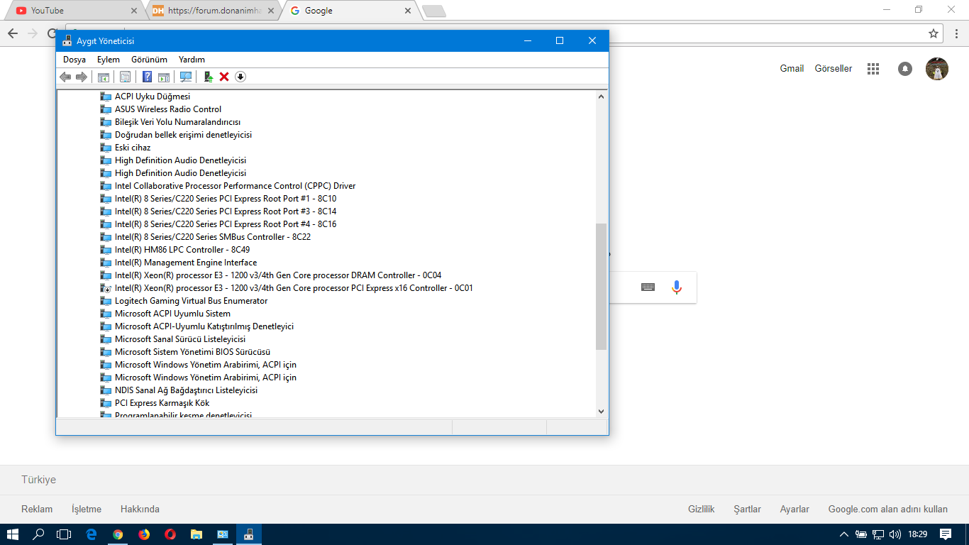

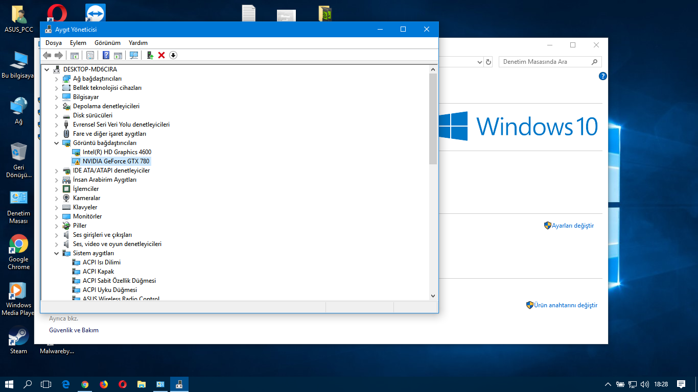

Merhaba iyi akşamlar. EGPU sistemi için yardıma ihtiyacım var.
Sistemim: Asus X550jx-xx099d
İşlemci: i5 4200H
Ekran Kartı: Gtx 950m
Ram : 8gb
Egpu ekipmanları: Exp Gdc v8.0
Psu : 500w 80+ Cooler Master
EKran kartı : GTX 780
Egpu için gerekli işlemleri yaptım. 368.81 driver kurup. Yeniden başlatmadan regedit'te bulunan anahtarı sildim.Sonra en güncel sürücüyü kurdum. Yeniden başlattım. Gtx 780 ünlem işareti kalkmadı. Yardımcı olabilecek var mı ?
2"< Resime gitmek için tıklayın >
