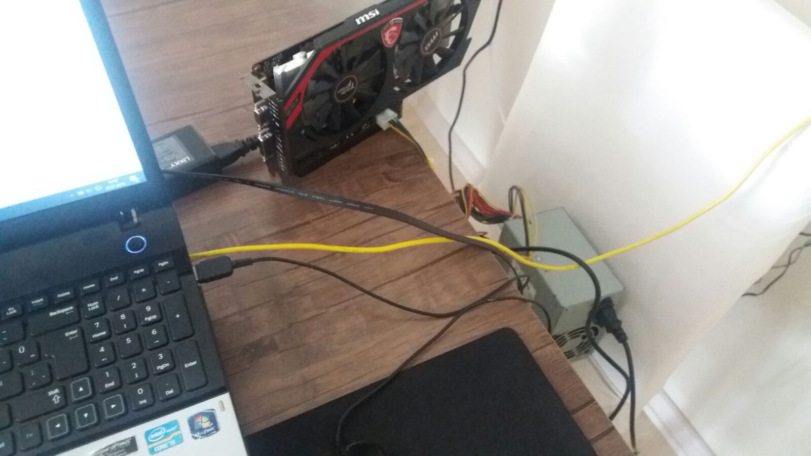

Tekrardan merhabalar büyük bir heyecanla ekran kartı ve aparatı aldım, sistemi hazırladım ve birkaç sorunla karşı karşıyayım. Çözmeme yardım ederseniz çok mutlu olurum kaç aydır bunun hayalini kuruyorum.
1. İlk olarak kendi ekran sürücümün driverını sildim, bilgisayarı açarken egpunun bağlantı kablosunu takıyorum, ekran kartı çalışıyor fanları dönüyor fakat bilgisayar siyah ekranda kalıyor boot etmiyor, bilgisayar açılır gibi ışığı yanıyor fakat ekrana hiçbir şey gelmiyor.
2. Sanırım bu sorunu da BIOS'tan advanced sekmesinde harici ekran kartımızı devre dışı bırakarak çözüyoruz fakat benim BIOS'umda advanced sekmesinde ve ya hiçbir kısmında grafik ile ilgili bir ayar yok.
3.Egpu diy programını denedim orda da egpu not found hatasını alıyorum bulmuyor bir türlü o yüzden gerekli işlemleri yapamıyorum.
Ne yapmam gerekli bu noktadan sonra? Gerçekten çok heveslenmiştim, pes etmek üzereyim.

Hocam daha önce masaüstü kullanmadığım için tam bilmiyorum kusura bakmayın. HDMI kablosunu laptop-tv olarak mı takacağım yoksa egpu aparat üzerindeki ekran kartı-tv şeklinde mi?
7 yıl
https://forum.donanimhaber.com/cache/ImageThumbnail2.aspx?path=https://store.donanimhaber.com/5e/d7/03/5ed703c083c61d34f827545ed988e383.jpg&t=104859591&size=1&bound=0&border=0&resolution=0
şu fotoğrafta ekran kartından çıkan kablo tv'ye gidiyor. Egpu ile alakası falan yok sanırım. HDMI ile bağlanmış gözüküyor.

Gelmiyor hocam tvye de.

Hocam fotoğraftaki bağlantılarda sıkıntı var. Wifi card yerine bağladığınız mini pcie kablosunun hdmi ucunu dockun hdmi yerine bağlantı yapacaksınız. Ekran kartından çıkan hdmi girişine tv den gelen kabloyu bağlamanız gerekiyor.

Hocam direk bilgisayardan görüntü almak istediğim zaman nasil bağlamalıyım?

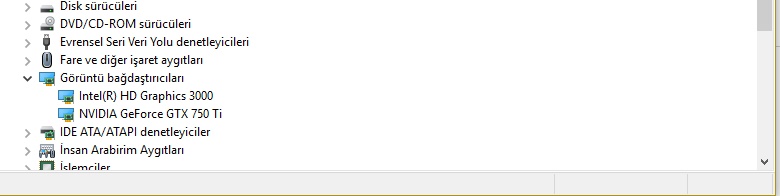

!! Sonunda çalıştırdım arkadaşlar sistemi. Sorun whitelist dediğimiz olayın bulunmasıymış. Çok şükür uygun bios varmış bu bilgisayar için. Bios ayarlarından hallettik.
Öncelikle
@Hann- hocama çok çok teşekkür ediyorum o olmasa bios bulamamıştım ve vazgeçmek üzereydim sayesinde şimdi çalışıyor sistem. Ne kadar teşekkür etsem az.
Ayrıca @Mordecaí ve @cuhuku hocama da çok teşekkür ediyorum yardımları için :)
Gerçekten siz olmasanız beceremezdim.
Bu mesajda bahsedilenler: @Mordecaí , @Hann- , @cuhuku

Şimdilik csgo deneyebildim, işlemcim biraz kötü sanırım daha önce kendi ekran kartım ile en düşük ayarlarda 30-40 fps alırken egpu 750ti ile yüksek ayarlarda 60-85 arası gidip geldi fps.
