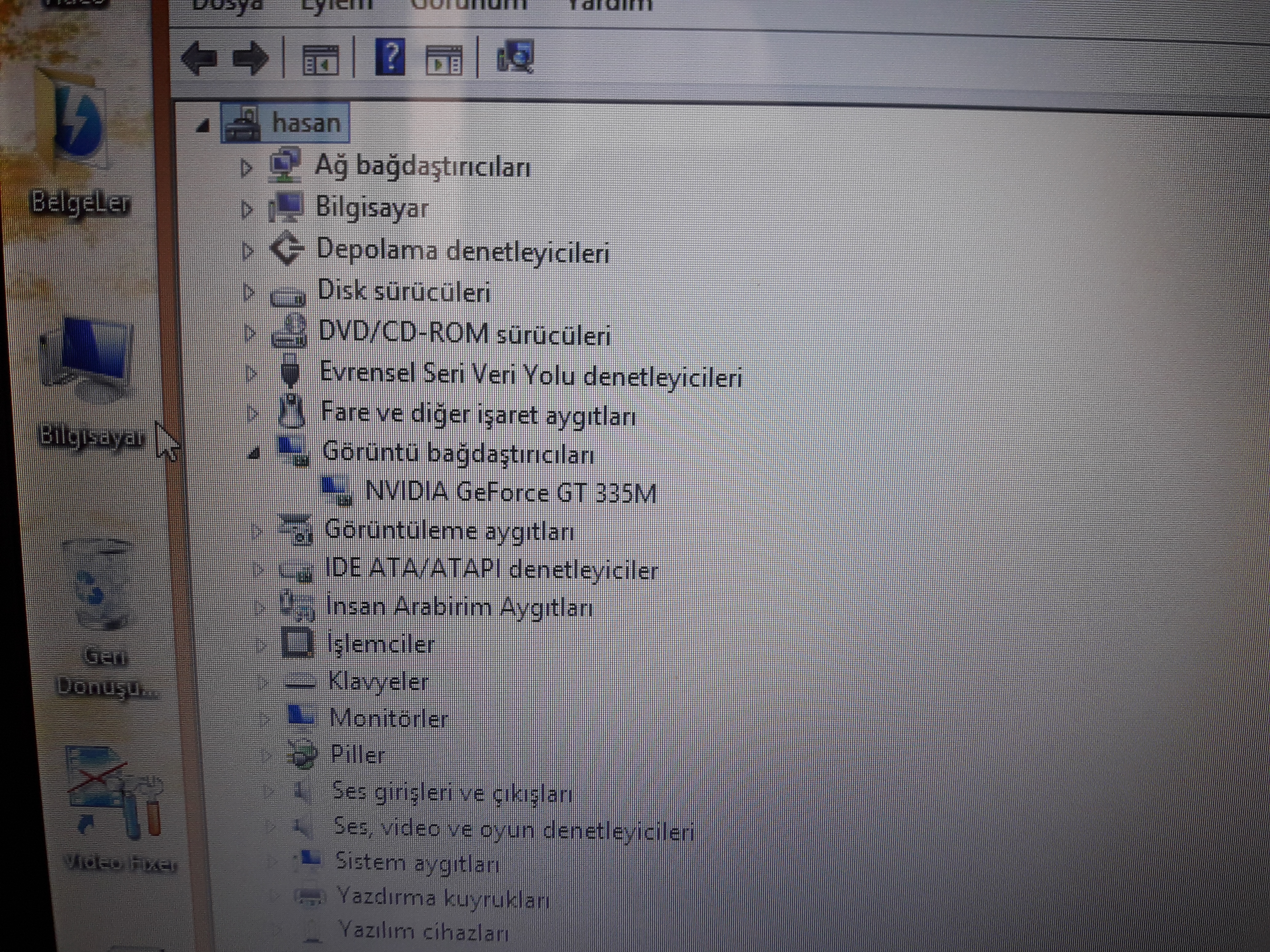

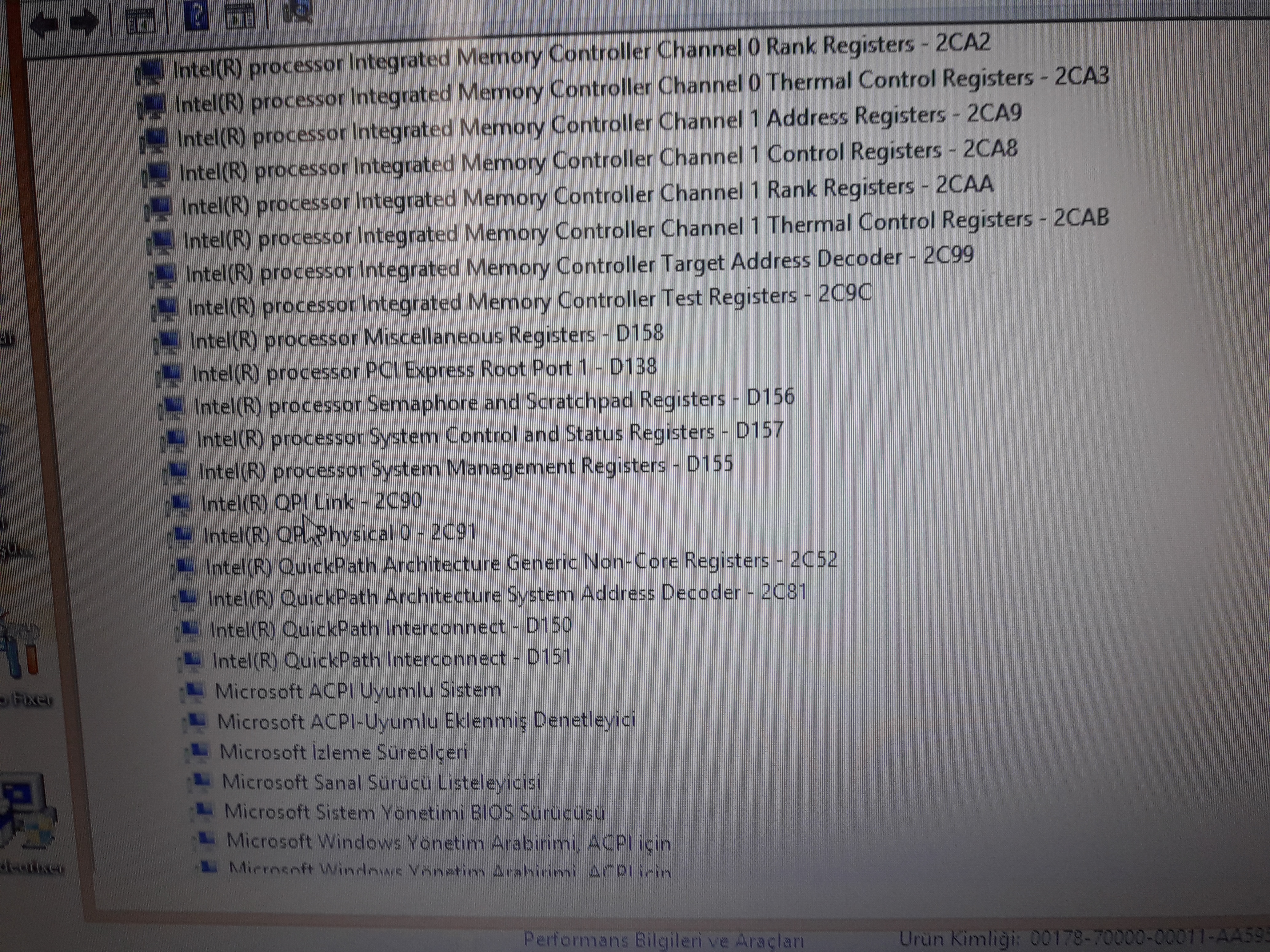

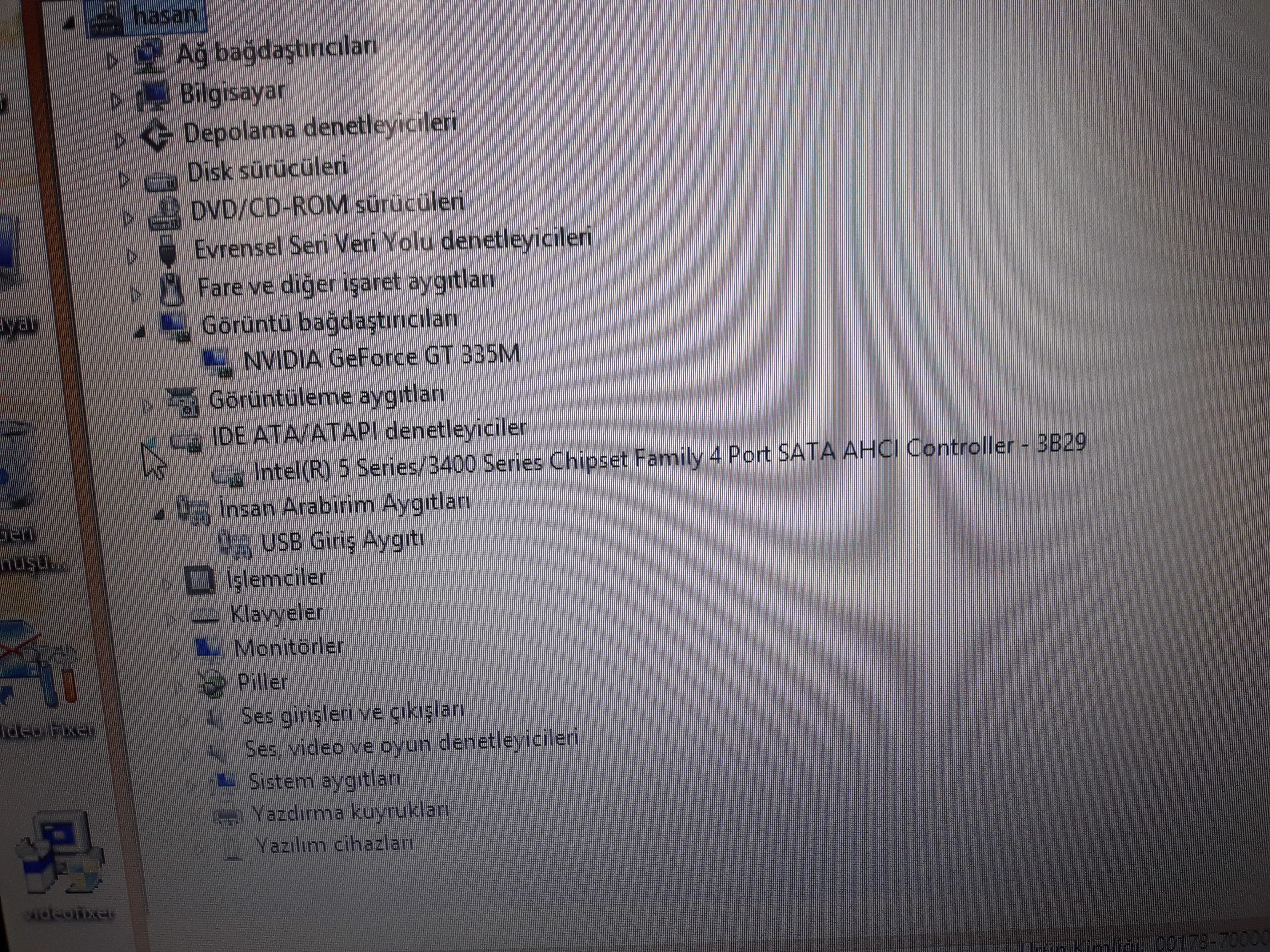

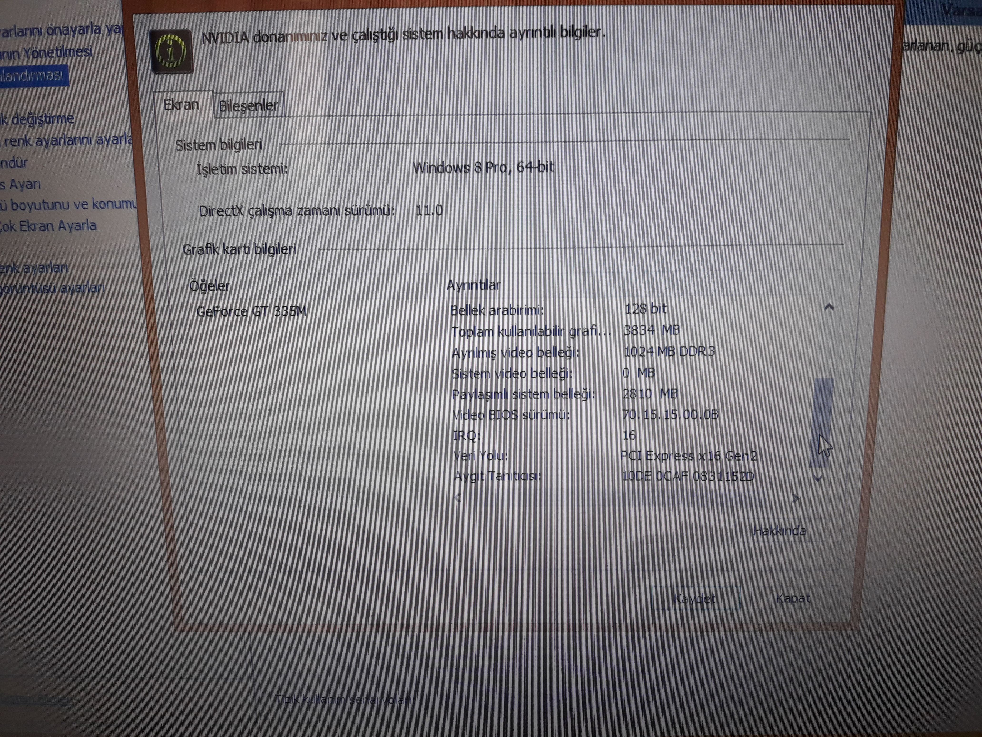

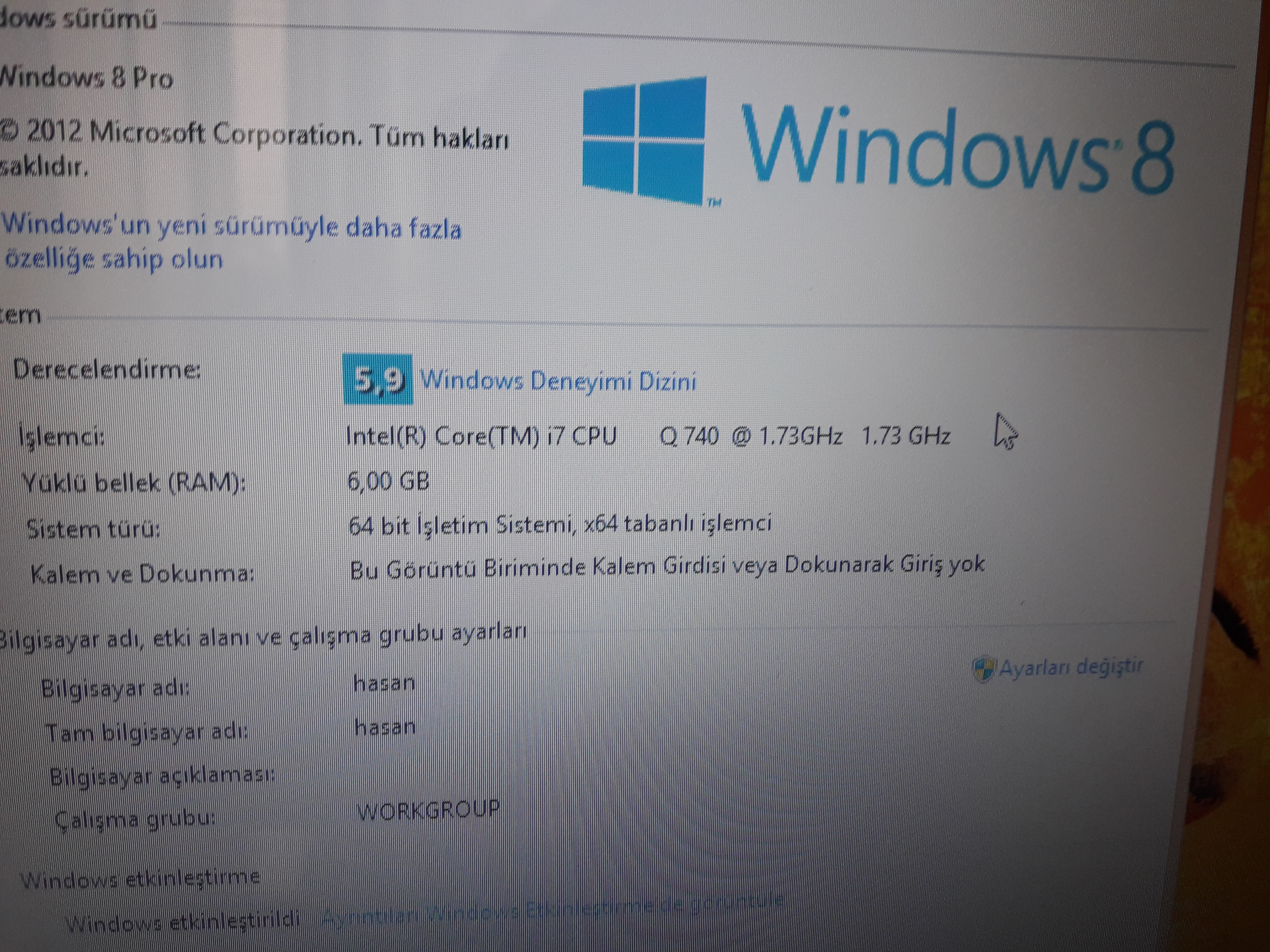

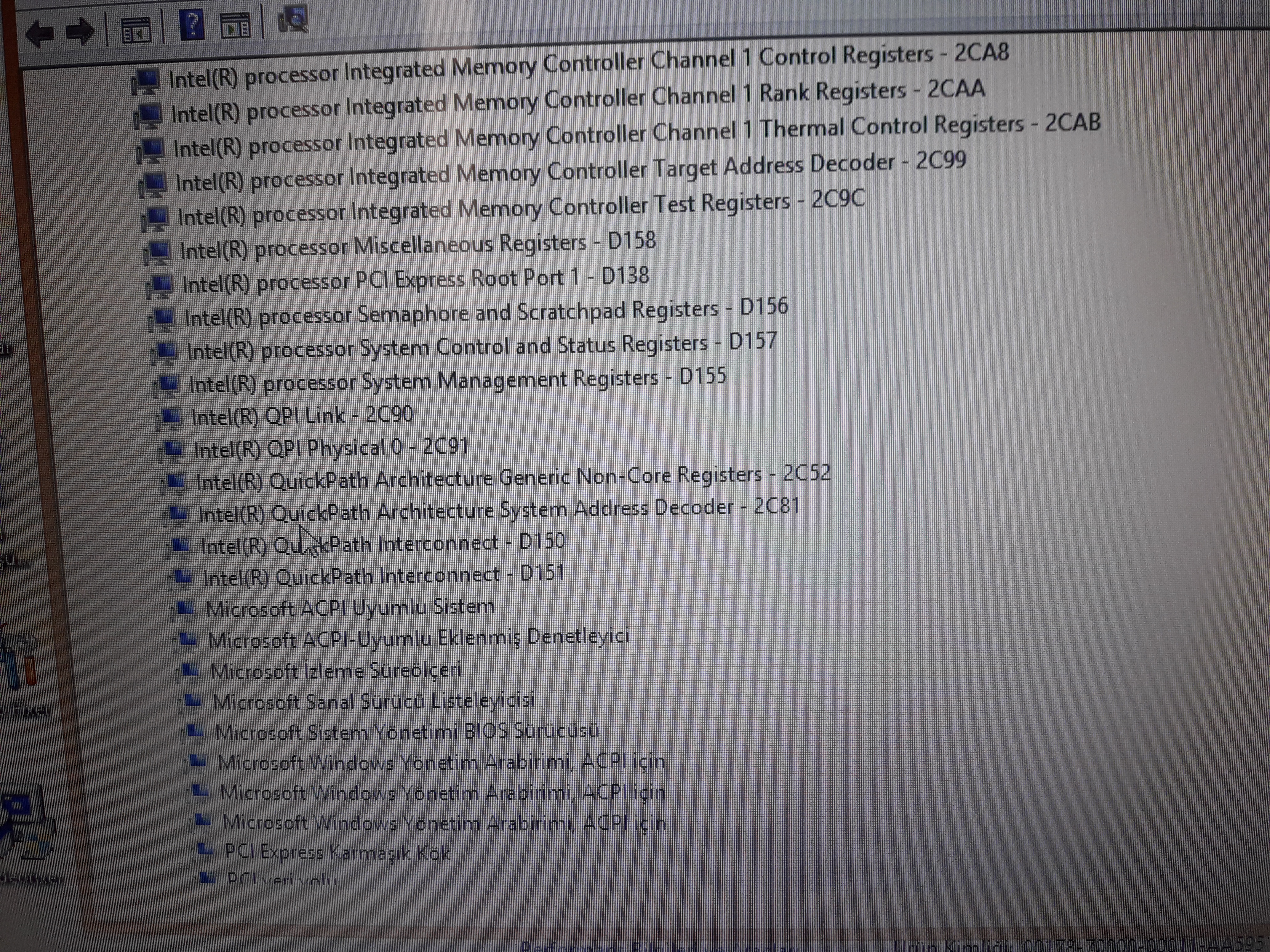

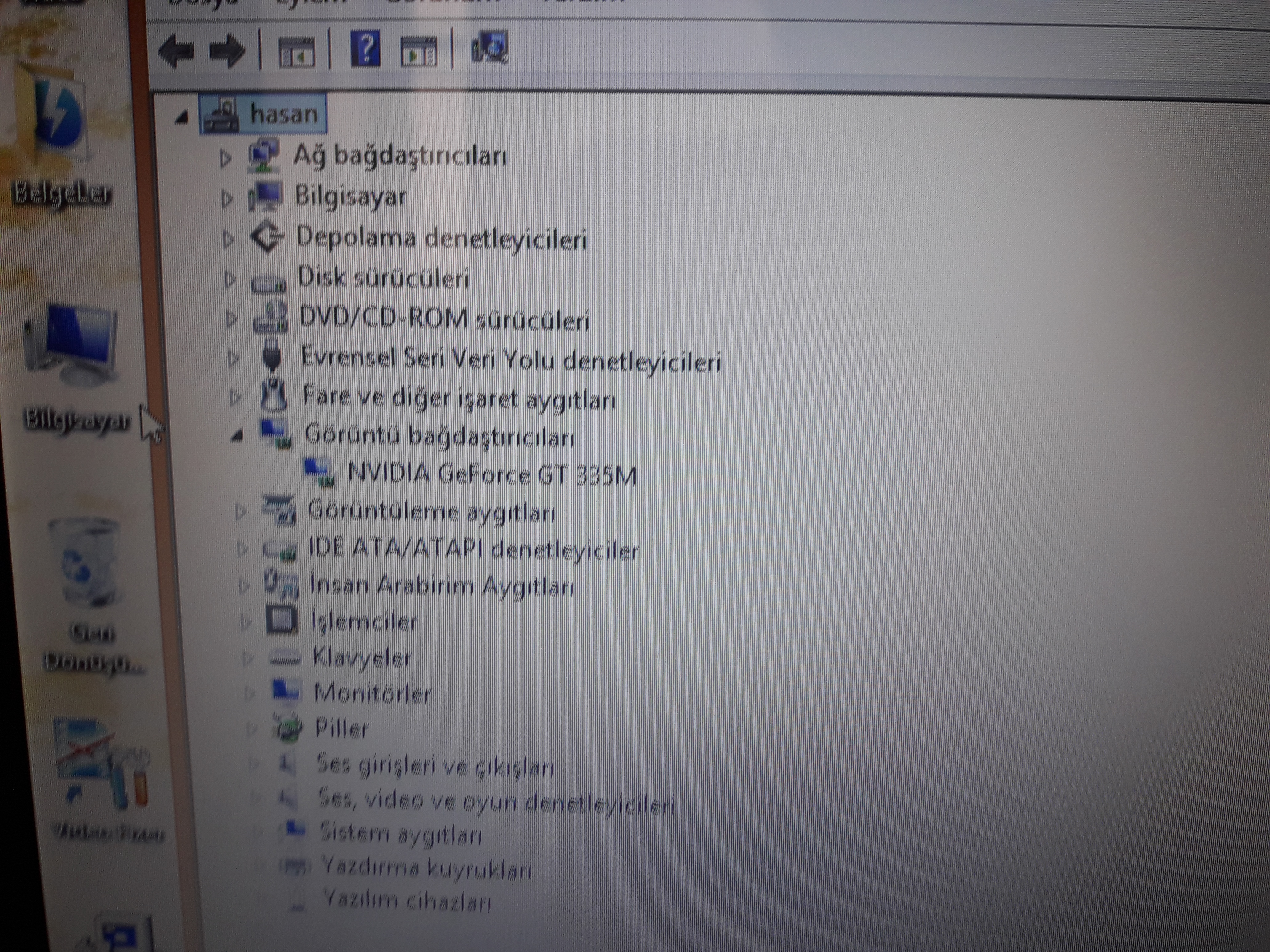

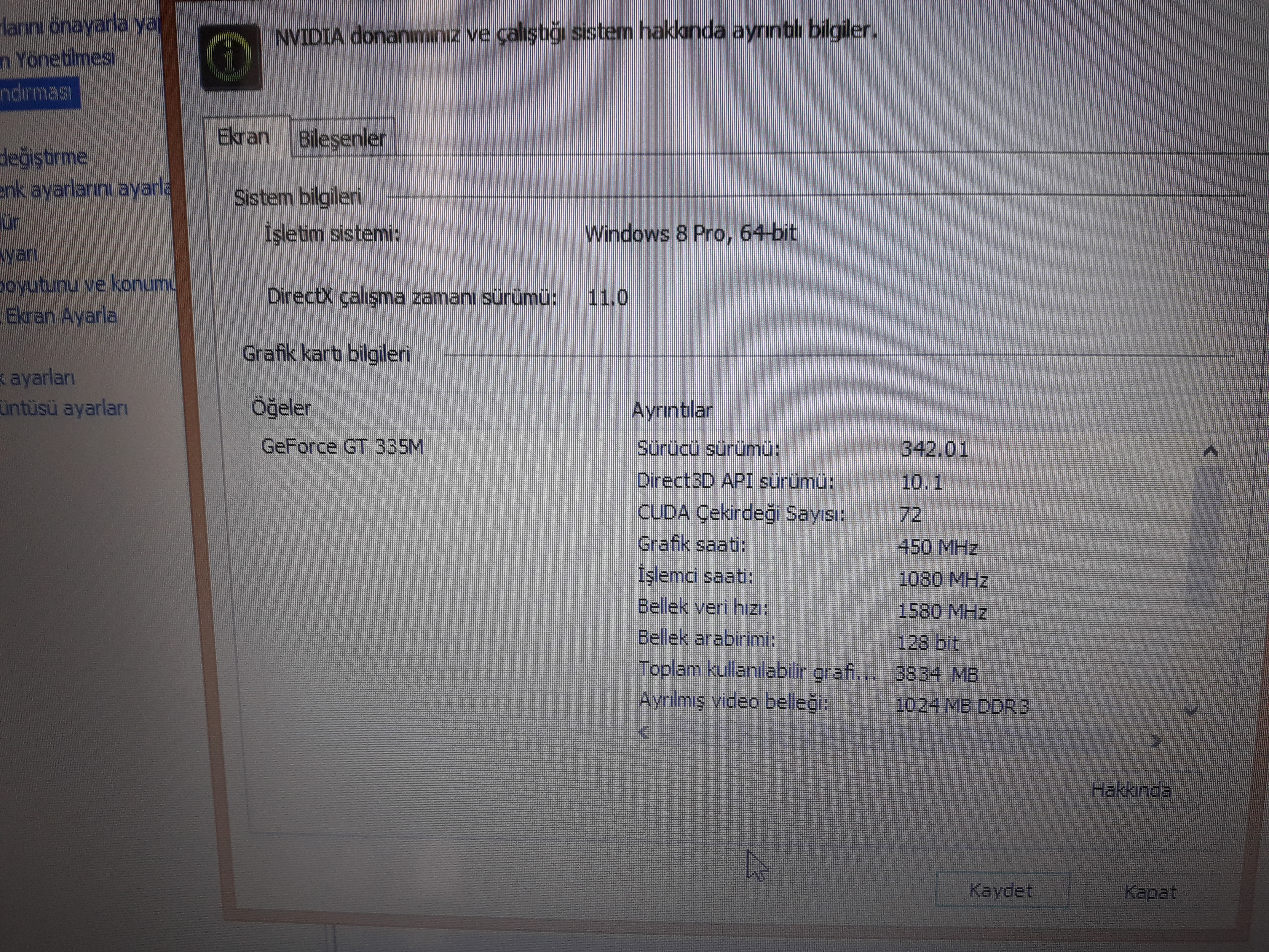

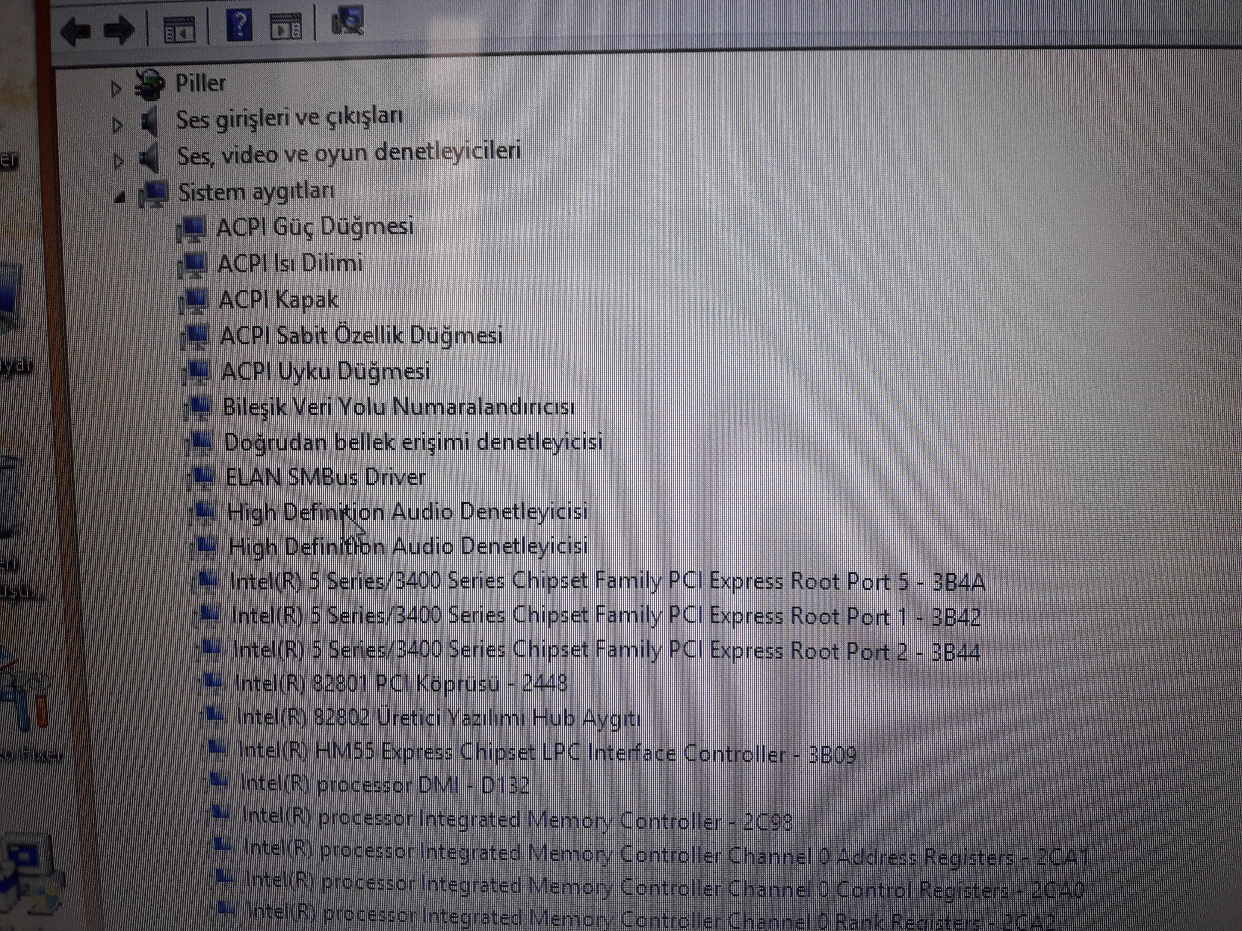

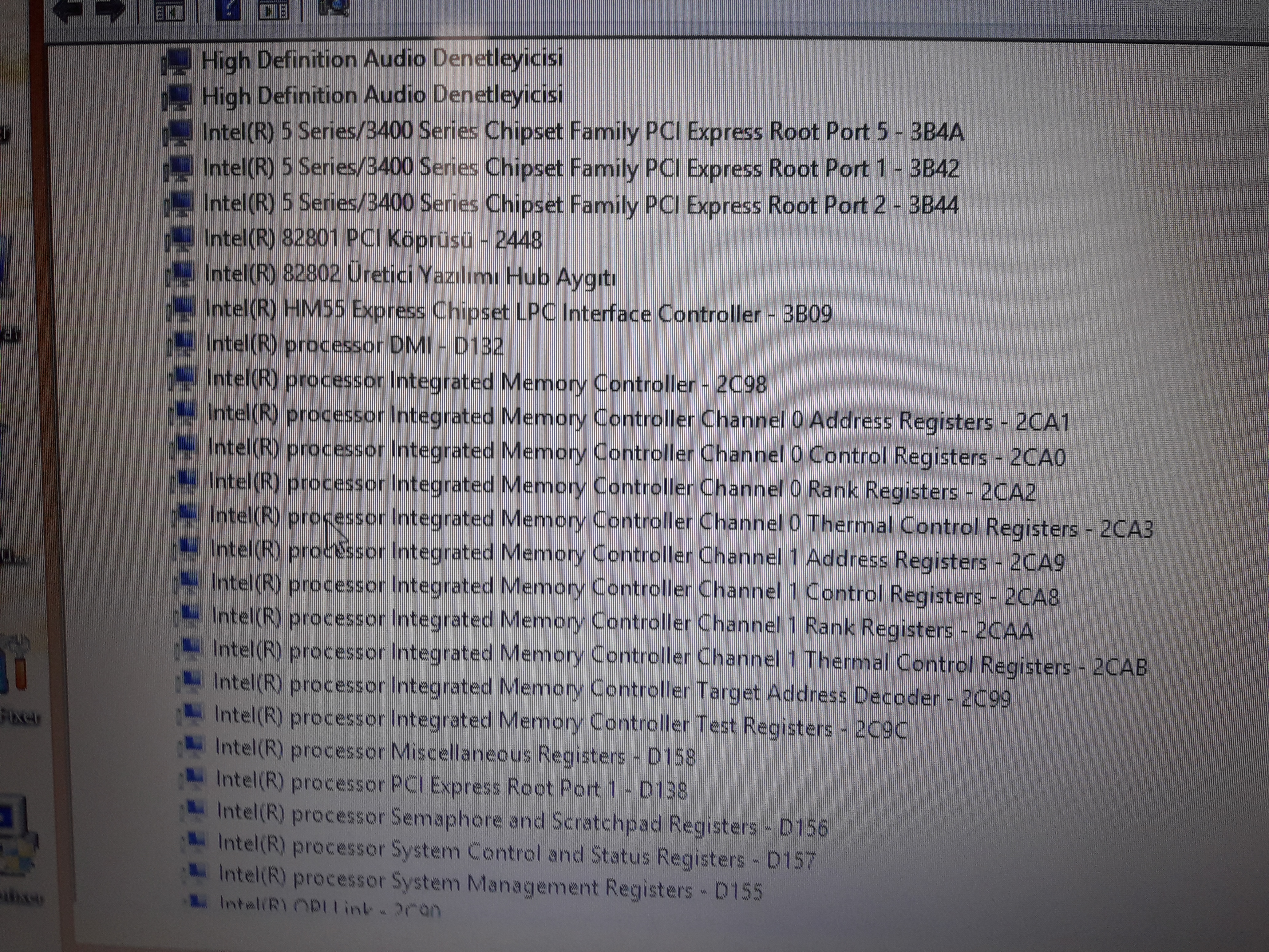

Abilerim ben bu linkin altina pc min fotolarini attim bende external gpu yapmak istiyorum gtx750ti takmak istiyom acaba laptopum uyumlumu bakarsaniz
sevinirim
https://forum.donanimhaber.com/egpu-notebookta-harici-masaustu-gpu-kullanimi--104859591-146#130591502

hocam ben kulaklık alacağımdan para kalırmı kalmazmı bilemiyorum ben ankarada oturuyorum msi ge60 0nd ile uyum sağlarmı dediğiniz dock hiçbir fikrim yok şu anlık egpu yapma amacımda yok ama bulmuşken almakda fena olmaz siz sahibindene ilan koyun satacağınız zaman eğer ilgilenirsem alırım tabi.
