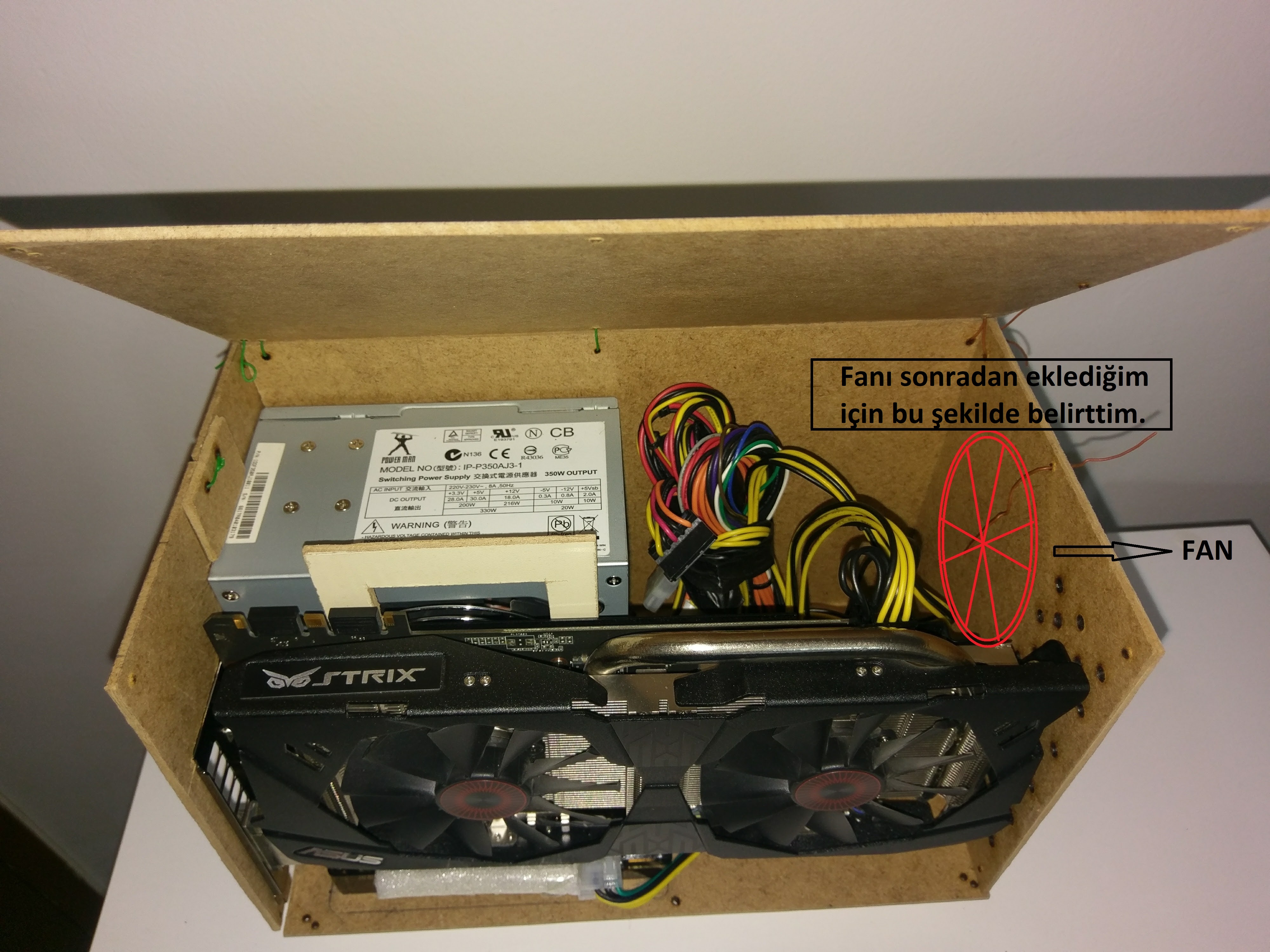

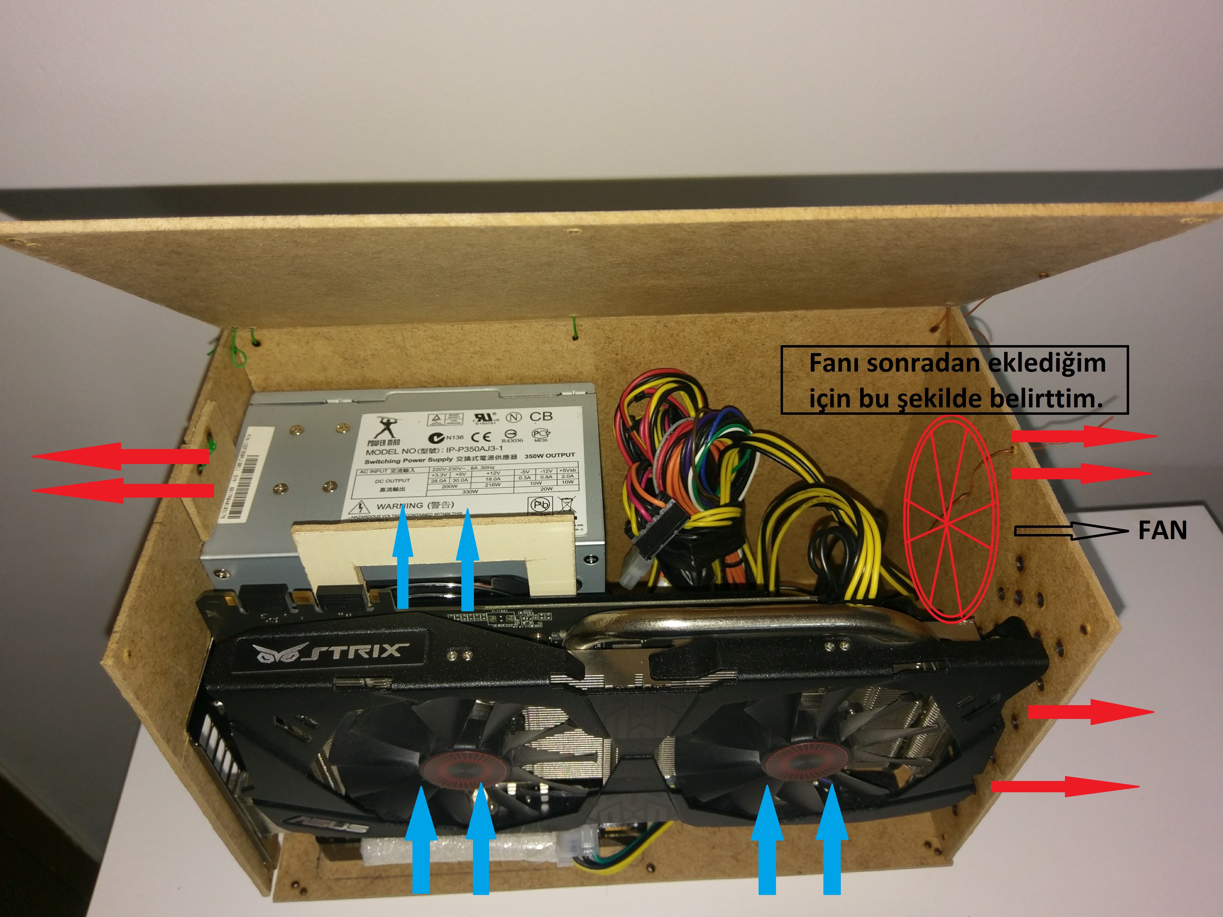

resimdeki şekilde montajı yaptım fanı belirttiğim gibi daha sonradan ekledim.
mavi oklar emilen havanın yönünü gösteriyor. kırmızı oklar ise sıcak havanın çıkış yönleri. GPU fanı aldığı havayı sağ tarafından atıyor. PSU ve kasa fanı ise ortamdaki havayı dışarı atacak şekilde konumlandırıldı aynı normal kasa gibi.

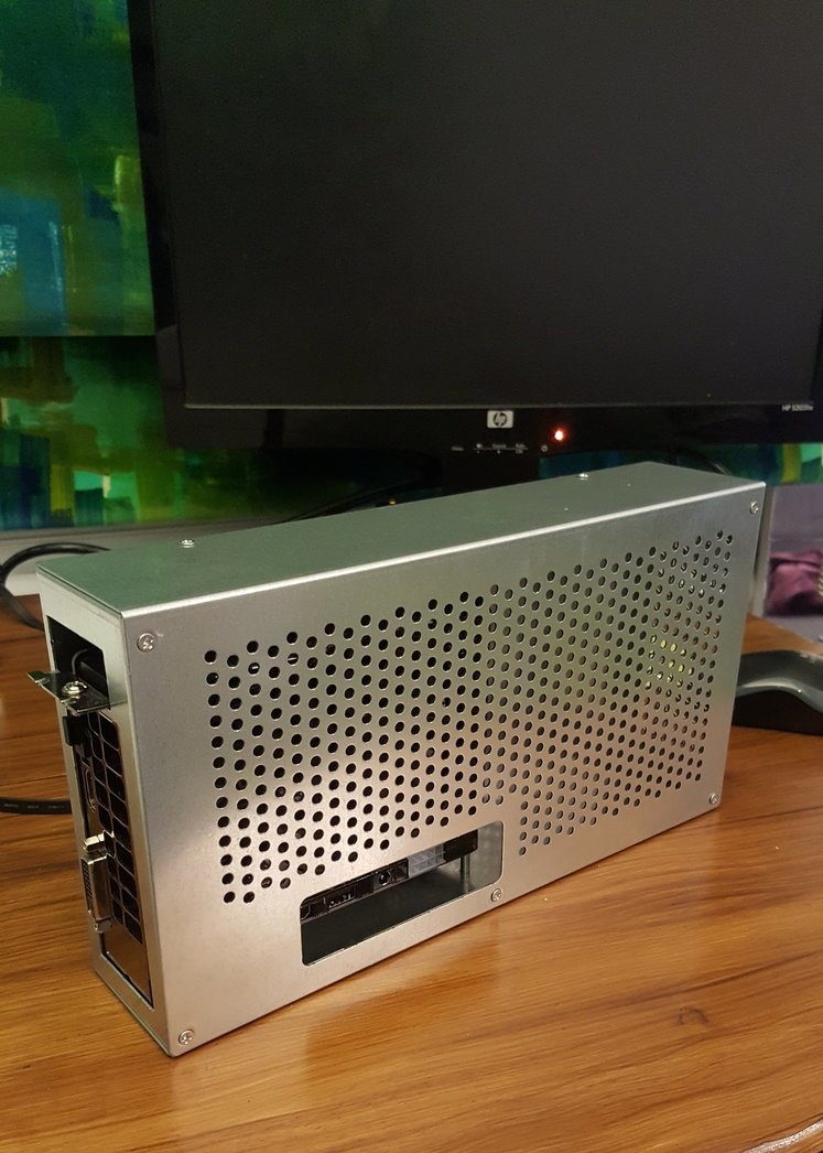

kasanın dış yüzeyindeki GPU nun fanlarının önüne gelen taraftaki deliklerin tasarımsal olarak örnek aldığım ürün aşağıdaki resimdir. aslında fanların önünü tamamen kesmeyi de düşündüm ama termal problem yaşamadığım için şimdilik ellemedim.
kardeşim eğer senin kasa tavsiyen varsa paylaşabilirsin. şimdilik ellemeyi düşünmüyorum ileride alüminyum yapabilirim belki.
oyunlarda MSI afterburner ile kontrol ediyorum 65 dereceyi geçmiyor bana normal geldi termal dengesi.

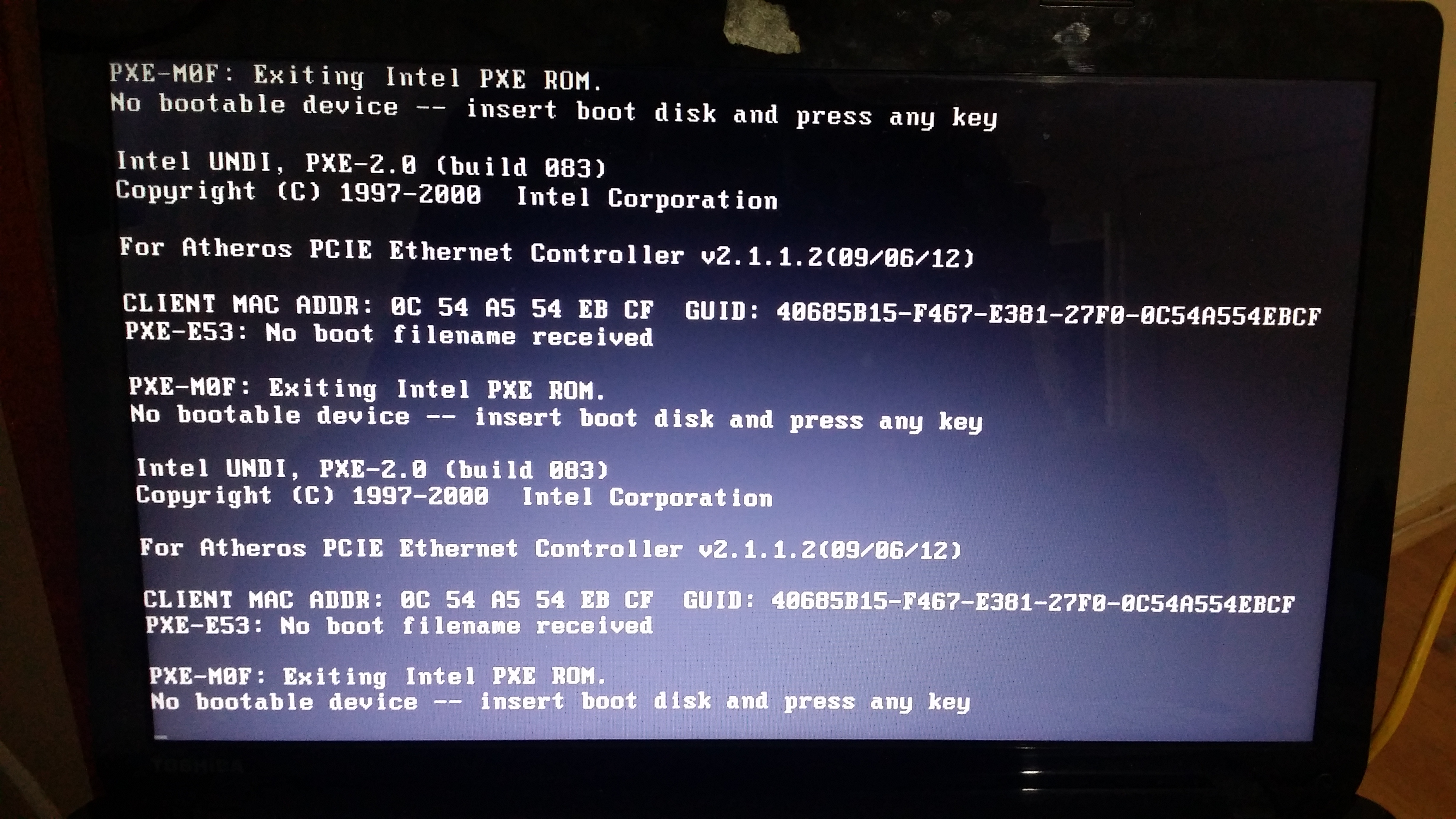

O menü açıkken PSU yu açtım ekran kartını aktif ettim ekran karıncalaştı önceki attığım resimdeki gibi sonra notebooku kapattım geri düzelsin diye açtım bu seferde böyle bir şey çıktı enterlıyorum no bootable device -no boot filename insert boot disk anda pressure any anda key deyip duruyor kapatıp açayım mi düzelir mi acaba.

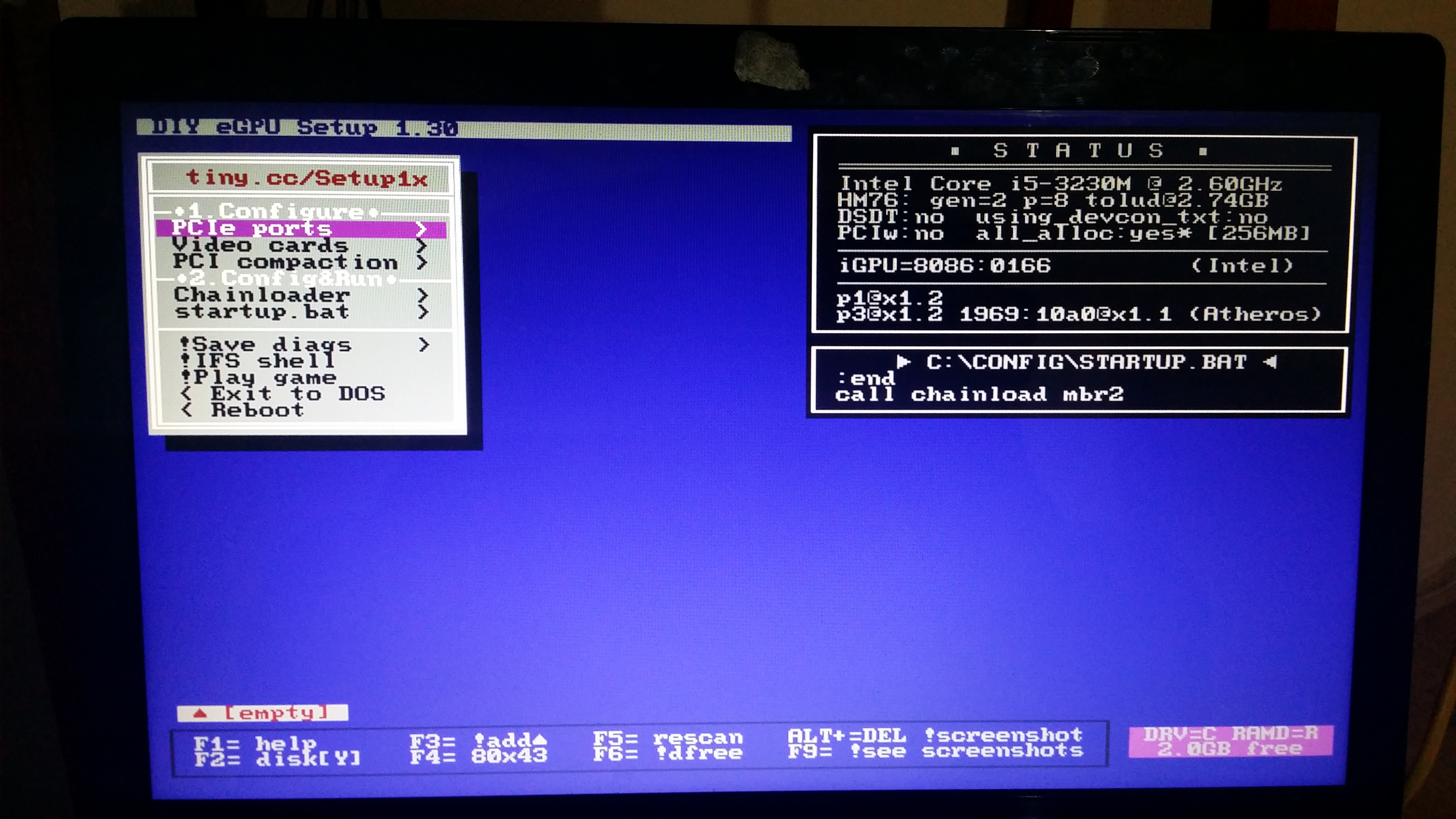

Kafayı yicem harici monitorle hiç sıkıntı yok sistem çalışıyor fakat dahilide herşeyi yapmama ragmen hala entegre grafiği kullanıyor pc. Egpu setup ayarlarını yaparken en ufak hata vs yok. Ama olmuyor bir türlü 280x toxic var. Biri yardım edebilir mi bana?
