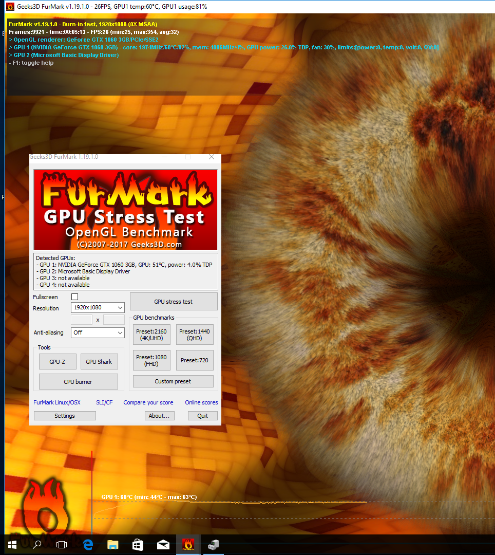

windows 10 kurdum yine test yaptım fps düştü niye öyle oldu anlamadım.
bu testte furmark2. bir ekran daha görüyor acaba ondan mıdır yoksa windows 10 dan mı kaynaklanıyor?
Bilenler veya yorum yapacaklar?

Hocam ikinci kart büyük ihtimalle intel hd graphic kartı. Belki sürücüsü yüklenmemiş olabilir o yüzden ismi görünmüyordur. Zaten dahili monitörde egpu olayı için intel hd graphics gerekiyor. Fps düşüşü olarakta win10 olması etkilemiş olabilir. Driver sürümleri illaki etkiliyor. Mesela bi ara 1060kartı win10 da dahili monitörde çalışmazken win7 driverinda çalışıyordu. Hatta sizde dahili monitörde çalışmasına şaşırmıştım. Tavsiyem zamanınız varsa 1060 için olan bütün driverlari deneyin. İlla bi farkı olur.. Zaten 1920x1080 bi monitere geçtiğiniz zaman güzel bi fps alırsınız.

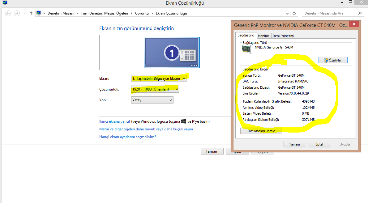

çok değişik şeyler oldu kısaca :) yazayım,
başlangıçta sevinmiştim çalıştı diye pek istediğim gibi olmadı, formatı attım, 1060 driverını kurdum, aygıt yöneticisinde kartı gördü fakat ekran kartı olarak görmedi, şöyle ki laptop format attıktan sonra çöznürlük ayarları ve bağdaştırıcı da kart bilgileri çıkar, çözünürlükte tavsiye edilen vardır ve ekran da taşınabilir laptop ekranı çıkar. ama bende böyle olmadı.
genel pnp olmayan monitör, çözünürlük 1024*768. çözünürlüğü elle değiştirsem bile sistemde sanki ekran kartı yüklenmemiş oluyor (hani format attıktan sonra ekran kartı yüklenmemişse herşey büyük olur ya aynen öyle)
arkadaşta gt420 vardı onu aldım denedim ve harici monitöre bağladım. bir sıkıntı olmadı harici monitörde tavsiye edilen çöznürlüğü kendisi otomatik olarak seçti ve ekranda monitörün markası çıkıyordu,
aşağıdaki resimde ilgili yerleri normal laptopun ekranında aldım. kullandığım terimler işaretlediğim yerler.
yapacağım tek bir şey kaldı harici monitör. Ama ben harici monitörü kullanmak istemiyorum. Oyun oynamadığımdan dolayı bazı çizim ve analiz programlarında gt540m ekran kartı yetmiyor. onun için bu egpu olayına giriştim belki olurda harici ekran kartını kullanır da laptop biraz performanslı çalışır.
açıkcası pek istediğim gibi olmadı sanki ya da ben mi çok şey bekledim. Bir de şöyle bir şeydi amacım laptopu taşıyacağım zaman kendi ekran kartını kullanacam ama evde çizim yapacağım zaman, laptopu hemen harici ekran kartına bağlayıp işimi görecektim.
bakalım bir de hdmı girişi olan monitörde deneyecem. nasıl bir sonuç alacam, dahili monitörde win8.1 aldığım 37fps harici monitörde artacak mı? ve kullandığım programlarda dahili monitörde harici ekran kartının farkını hissedecek miyim?

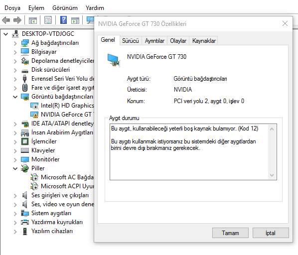

Arkadaşlar benim laptop grundig gnb 1445 a2p6 buna yapmaya çalıştım beceremedim benim hatam mı yoksa laptop desteklemiyor mu bios sürümü insyde f.0d arçelik sitesinde yeni bios yok
Böyle hata alıyorum

Hocam pc nin özelliklerini tam yazar mısın ? Büyük ihtimal ram yetmiyor yada işlemci çok düşük kalıyor. Yine de özellikleri söylersen ona göre konuşuruz
Bu mesajda bahsedilenler: @Talham55
8 yıl
Kardeş i5 altı ve pcı v2.0 aşağısı önerilmiyor, laptopun çok eski.
