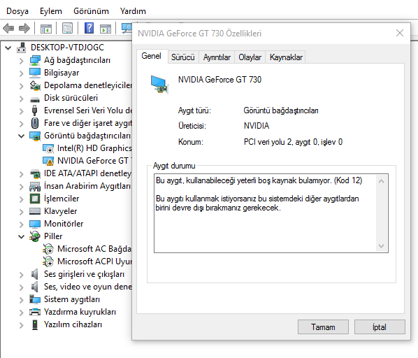

intel pentium p6100 2,00 ghz işlemci 4 gb ram
aldığım hata bu < Resime gitmek için tıklayın >

Hocam lütfen yardım edin intel pentium p6100 ile egpu yapılmıyorsa en az hangi işlemciyi almam gerekiyor
Donanım özelliklerinde bu aygıt, kullanabileceği yeterli boş kaynak bulamıyor hatası alıyorum uefi olmayan sistem bios güncelleyemedim

Bilgisayar bilginiz çok yok herhalde, pentiumla gelen bir laptopa hangi işlemciyi takmayı düşünüyorsunuz acaba i5 falan mı acaba?
Biz burda 2.nesil i7 işlemcide bile sıkıntı yaşıyoruz, hocam çok basit sorular soruyorsunuz, bu tur işlere girişmeden önce çok araştırın, hatta mümkünse teknik konuları sürekli okuyun, videoları izleyin.
Ya ben hiç bilmiyorum ya da siz hiç bilmiyorsunuz.
Amacım sizi rencide etmek değil, forum için söylüyorum çok basit sorulara kimse cevap vermez ben de vermem. İntermet denen şey var hepimizin elinde ama ben de dahil araştırmıyoruz.
Elinizdeki laptopla da olmaz.
Pci önemli v1.0 ise hiç bulaşılmaz bu işe.

İşlemcin çok düşük keşke siparişten önce biraz daha baksaydın. Eğer işlemciyi değiştirme imkanın varsa en az 2.nesil yada 3.nesil bi işlemci bulmayı dene. i5 3210-3230 veya i3 ün modelleri de olabilir. Ayrıca 4gb ram seni biraz sıkıntıya sokabilir. Benim bildiğim pcı desteği anakarttan olan birşey. İşlemci anakartın üzerinde bulunan küçük bir çip yani. Eğer bide anakart değiştirme işi çıkarsa hiç uğraşma. Toplam masrafın alacağın ekran kartı, güç kaynağı, işlemci, anakart, ram derken 1500 lirayı bulursun. Bunun yerine 1700-1800 civarında oyun kasaları var. Donanım arşivinin youtube hesabından inceleyebilirsin. Hem daha kolay olur senin için hemde bütün parçaların birbiriyle uyumlu olduğu bi sistemin olur. Hevesini kırmak için yazmadım yanlış anlama. Ama bu egpu olayı malesef her laptopu canavara cevirmiyor. Senin pc yi uygun hale getirmek sıfır orta düzey bir kasa almakla nerdeyse aynı maliyete gelicek gibi. 1-2 haftadır izlediğim incelemeler, okuduğum konular ve toplanmış sistemlerden elde ettiğim izlenim bu yönde..
