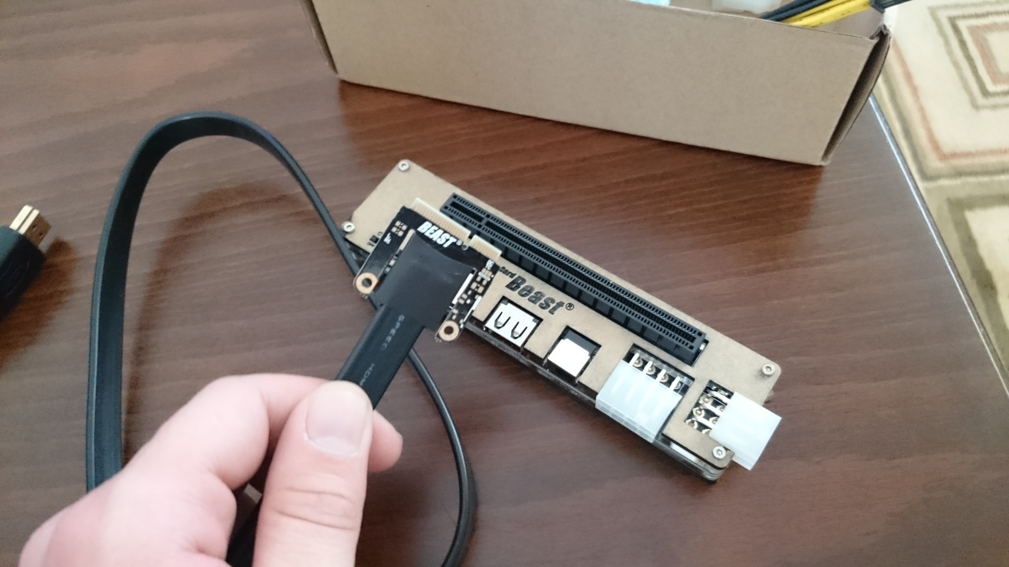

ilk sayfada şöyle bir fotoğraf var bu olur herhalde

Herkese merhaba,
Ben eGPU sistemini sorunsuz bir şekilde laptopun dahili ekranı ile kullanabiliyorum. Harici monitör araştırıyorum yakında alıcam inşallah.
İ5 3210M – 8 GB Ram
Nvidia Geforce 610M/intel HD4000
eGPU Asus Strix Nvidia GTX 970 4GB
Aslında her şey ilk sayfada var ama yine de bazı sorular geliyor kısaca yaptıklarım ve sistemi yeni kuracakların yapması gerekenler;
• Laptopu sökerek hangi dock aparata ihtiyacınız olduğunu tespit edin. Sisteminize uygun dock aparata göre performans kaybı yaşayacağınızı unutmayın. Sipariş vermek için kullanabileceğiniz siteler aliexpress ve banggood. Başka siteler de satabilir tercih sizin. Benim satın aldığım ürünler;
https://www.banggood.com/Mini-PCI-E-Version-V8_0-EXP-GDC-Beast-Laptop-External-Independent-Video-Card-Dock-p-1011222.html?
https://www.banggood.com/6-PIN-Graphics-Card-Cable-for-EXP-GDC-Beast-Laptop-External-Independent-Video-Card-Dock-p-1032795.html?
Kullandığım laptop bios unlock durumda değil dGPU yu setup içerisinden off yapamadığım için bu işlemi DIY eGPU setup programı ile hallettim. Program yukarıdaki ilk linkin tanıtım sayfasında Google drive da var indirin. Usb ye yazdırın nasıl yapılacağı ilk sayfada var.
• Ürünler geldi, montajı yaptım, eGPU olarak 2.el gtx 970 satın aldım ve onu kullandım, niyetim 1060 dı ama darboğaz ,kod vs hatalarla uğraşmak istemedim.
• Güç bağlantılarını yapmadan win10 güvenli modda başlatarak DDU programı ile driver kaldırma işlemini tavsiye edilen ayarlarda yaptım. Restart sonrası aygıt yöneticisini kontrol ederek intel hariç dGPU donanımın kaldırıldığını teyit ettikten sonra Laptopu kapattım.
• Mini PCIe EXP GDC Dock aparatın güç bağlantılarını yaptım 350 Watt PSU ile güç beslemesini yaptım. Bilgisayarımı DIY eGPU setup usb flash ile boot ettim. Aşağıdaki videodaki 00:43-01:56 arasındaki ayarların aynısı uyguladım. Sadece bant genişliği olarak 4 GB seçtim ve en sondaki mbr ayarını değiştirmeden sisteme restart atarak win10 yeniden başlattım.
https://www.youtube.com/watch?v=FTnnfaPCqxw
• Win10 açıldığında GTX 970 driveri install ettim. Kurulum işlemi bittiğinde restart atmadan aygıt yöneticisini açtım gtx970 ile beraber geforce610M de kurulmuştu bende onu devre dışı bırakarak sistemi yeniden başlattım. Sistem bu haliyle dahili ekranda sorunsuz bir şekilde çalışıyor.
Burada ekran görüntülerini paylaşmayı düşünüyorum henüz fırsat bulamadım. Oyunlarda ve benchmark testlerde 60 fps net alıyorum. kart gayet güçlü bir kart.
PSU ile ilgili şöyle bir aksilik yaşadım. Elimde ikinci el 400 Watt lık Frisby marka bir PSU daha vardı aslında onu kullanacaktım ama bu PSU yu bağladığım anda sistem çalışmıyor benchmark programları açılmıyor, exe hataları vs veriyordu. Bu sistemde bana göre güç kaynağı çok hassas bir konu. Sorun yaşandığında bağlantılar vs kontrol edildikten sonra farklı PSU kullanılmalı.
< Bu mesaj bu kişi tarafından değiştirildi murat5555 -- 18 Ekim 2017; 23:10:50 >

hocam 2.parçayı karta powerdan güç verebilmek için alıyoruz değil mi başka bir esprisi yok sadece şu insanlar pin felan kesiyor onu yapmıyoruz bu şekilde doğru anlamışımdır umarım
Bu mesajda bahsedilenler: @murat5555
8 yıl
aynen ben o kabloyu dock aparatın arkasına taktım ve oradan grafik katının ikinci beslenmesini hallettim

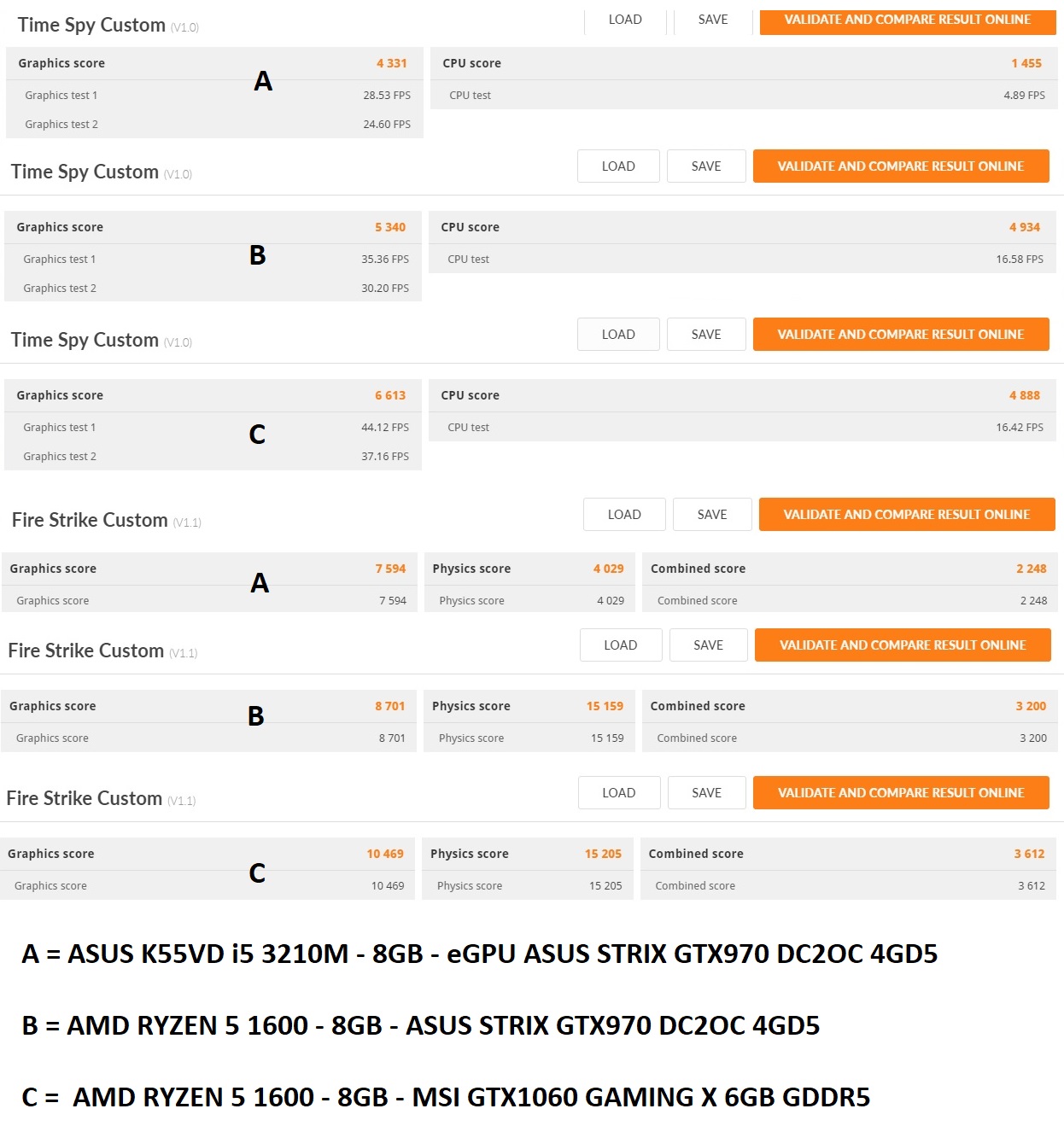

eGPU ile eGPU da kullandığım ekran kartımın Masaüstü PC de takılarak yaptığım karşılaştırmalı test sonuçları aşağıdadır.
TIME SPY Score & (Graphic Test Fps 1/2)
A= 4331 ( 28 / 24 )
B= 5340 ( 35 / 30 )
C= 6613 ( 44 / 37 )
Fire Strike, Graphic - Physics - Combined Score
A= 4594 - 4029 - 2248
B= 8701 - 15159 - 3200
C= 10469 - 15205 - 3612
A = ASUS K55VD i5 3210M - 8GB - eGPU ASUS STRIX GTX970 DC2OC 4GD5
B = AMD RYZEN 5 1600 - 8GB - ASUS STRIX GTX970 DC2OC 4GD5
C = AMD RYZEN 5 1600 - 8GB - MSI GTX1060 GAMING X 6GB GDDR5
bu da ekran görüntüsü.
