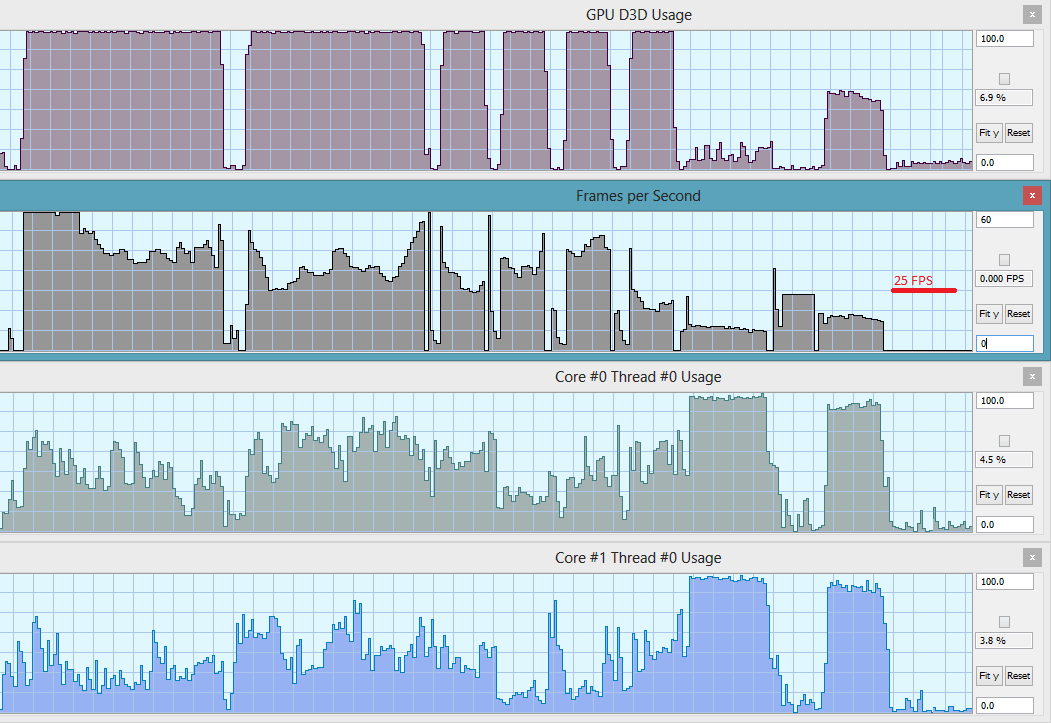

selamlar. gpu %100 kullanımı ile fps yerlere inmiyor. genelde işlemci %100 iken yerlerde.
aşağıdaki değerler biraz önce yaptığım 3dmark 11 testinden. testten şimdi de 5515 puan aldım.
ilk testlerde gpu hep %100 neredeyse. gayet akıcıydı.
işlemcinin %100 e çıktığı yerlere bakarsanız fps yerlerde, 5-15 filan. 25FPS çizgisini de çektim fikriniz olması açısından.
gt540m ile med 1366x768 ayarlarda gayet akıcı oynadığım NFS Most Wanted denedim bugün. 1920x1080 ve 1280x720 de pek farketmedi, low veya high açıyorum her türlü bir sıkıntı oluyor, 50 fps gösteriyor ama 50fps kadar akıcı değil oyun.
crysis 3 denedim. doku kalitesi orta, ayarlar orta 1920x1080 çözünürlükte pek akıcı olmuyor. bazı yerler 60fps bazıları 30fps

gerçekten haklı olabilirsiniz. driver sildim yeniden kurdum dün...
amd gaming evolved diye bir uygulama geldi. uygulama oyunları kendine göre optimize etti. %70-80 lerden aşağı inmeyen cpu kullanımı aynı oyunda fullde %50 lerde şimdi ve 30FPS çakılı oynanıyor neredeyse. oyunun kendinde de 30FPS kilidi vardı zaten. ama fark etti, etmedi desem yalan olur.
NFS rivals de aynı şekilde full ayarlarda kasım kasım kasılıyordu, şimdi sadece CPU nun 80 lere çıktığı çok kalabalık fizik olan yerlerde fps düşüyor gerisi 30FPS çakılı.
şu kartı değiştirme imkanım, nvidia kart deneme imkanım olsa keşke. F/P yüksek diye aldım ama nvidia daha uyumlu olurdu sistemle herhalde.
