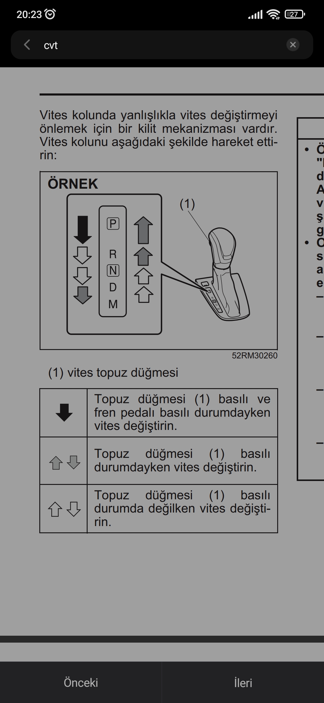

Mandala basmadan değişiyor mu cidden? Bende tork konvertörlü tam otomatik kullanıyorum, mandala basmadan değişmiyor vites.
Bu mesajda bahsedilenler: @BenjaminGreen
3 yıl
Dct özelinde bir durum olabilir tork konvertörlü kullanmadım hiç benimki değişiyor.
Parktan çıkmıyor ama parktan çıkarmak için basmak gerek.
D-N arasında basmadan kullanılıyor benim vites kolu, R yi denemedim hiç.
Bu mesajda bahsedilenler: @MÜŞAVİR
3 yıl
Ben de merak ettim, biraz sonra arabaya geçeceğim, bi deneyim bakalım.
3 yıl
Robotize şanzıman kullanıyorum. D ve N arası mandala basmadan geçiş oluyor fakat R için mandal zorunlu.
3 yıl
Evet, az önce baktım haklısınız. P ve R geçişlerinde mandalsız geçmiyor ama D N arasında geçiyor.
