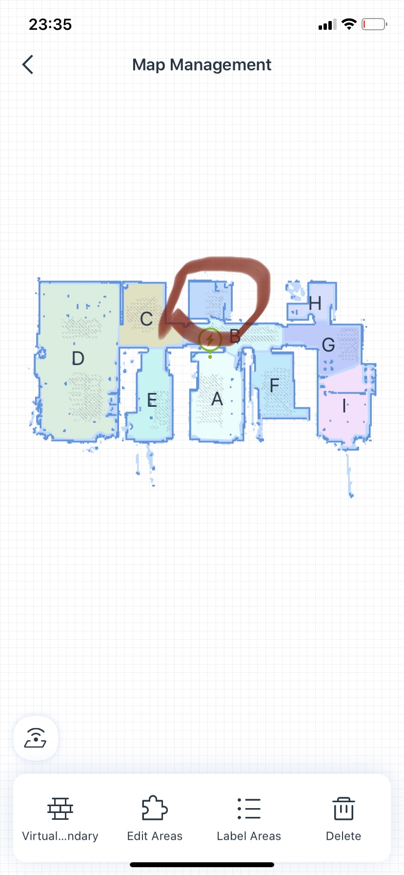

Tecrübesi olan arkadaşlara bir sorum olacak. Haritalandırmada işaretlediğim banyo bölümüne herhangi bir harf verilmedi. O yüzden bölge seçip temizlik yaptırmak istediğimde sadece o bölgeyi işaretleme şansım olmuyor. İşaretli bölmeyi nasıl ayrı bir harfle işaretleyebilirim. Teşekkürler
Bu mesaja 3 cevap geldi.
Kapının önünde eşik mi var acaba ya da engel? Çünkü haritalandırmada içeri girmemiş gibi sanki, girmediği için de harflendirmemiş muhtemelen.
Bu mesajda bahsedilenler: @drtikizc
H ile aynı oda olarak görmüş olabilir mi
Haritalama yaptırırken yerden 1cm üstte biten perdeleri toplamak lazım mı? Haritalama bittikten sonraki çalışmalarda perdeleri toplamak gerekiyor mu yine?
Denemeniz lazım, bazı durumlarda perdeyi itip duvara kadar ilerliyor. Bazı ağır perdelerde de duvar gibi görüyor.
Bu mesajda bahsedilenler: @Balliba
Merhaba. Kapı önünde eşik yok. Haritalandırma sırasında o bölgeyi de gayet güzel süpürdü aslında ama harflendirmedi nedense. Ali hocam sizce neden olmuş olabilir ve de nasıl çözebilirim bu durumu?
Bu mesajda bahsedilenler: @EriadoR_ @Hepsirobot
Dün yazdıklarınızı ve haritayı inceledim.
Aslında algoritmasına göre orayı da ayrı bir oda olarak görüp haritalandırması lazım ama bir çözüm bilemiyorum şu an.
