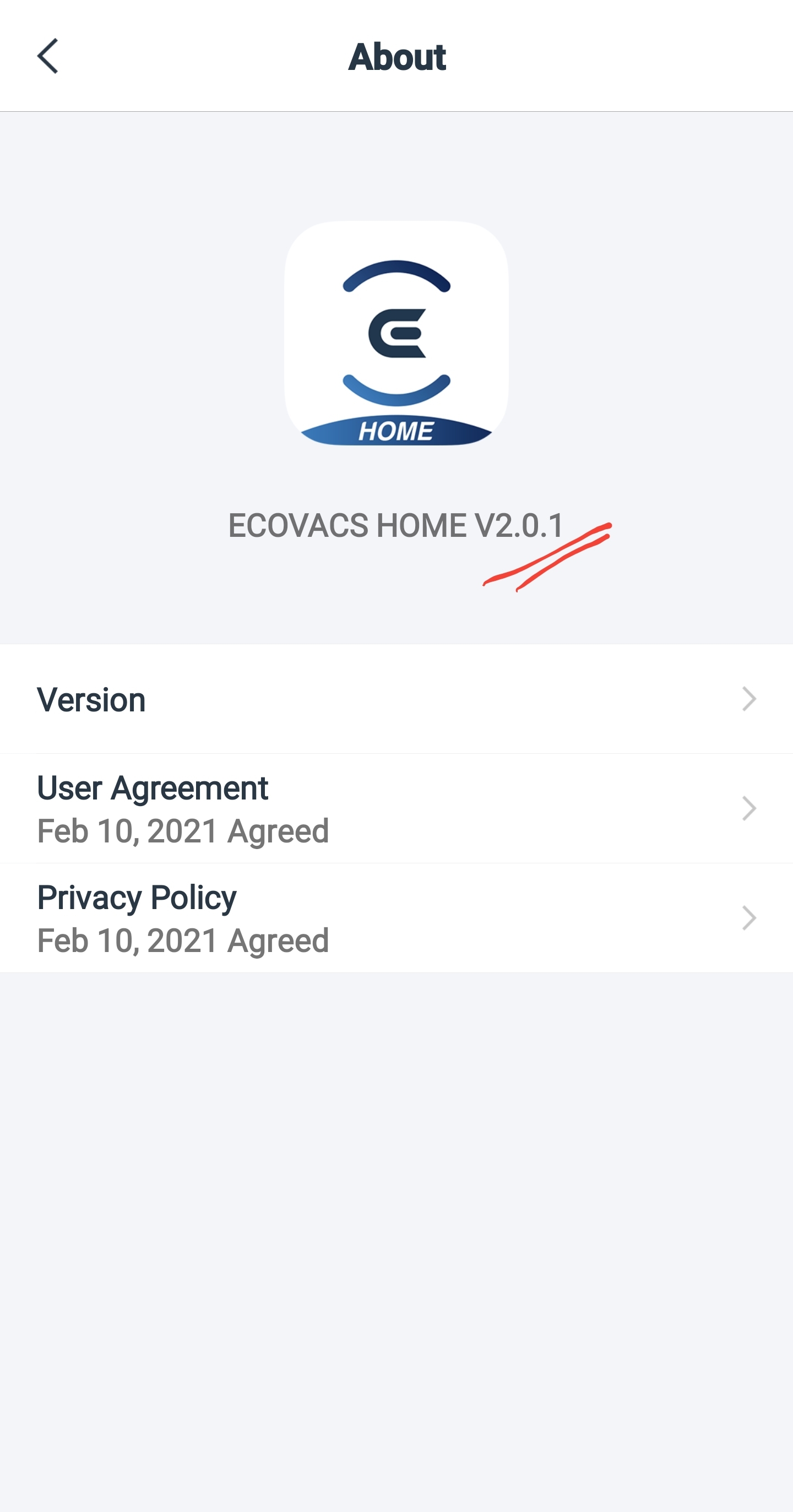

Herkese günaydın. Ver 2.0 çabuk eskidi.
4 yıl
dünkü problem tahmin ettiğimiz gibi bunla alakalıymış demek. Ek özellik yok uygulamadan sorgulamadığımda yeni sürüm yok dedi ama play storedan bakınca güncelledi.
Bu mesajda bahsedilenler: @kartel1
4 yıl
Ecovacs Home uygulamasını Yeni sürüme güncelledim robota bağlanamıyorum. Play store dan deebot 2017 uygulamasını yükledim sorunsuz bağlanıyor, eski sürüm olmasına rağmen robotun tüm özellikleri güncel.

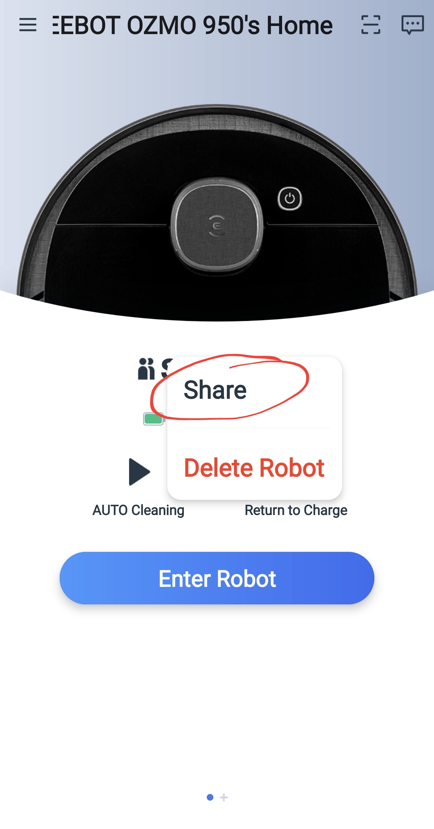

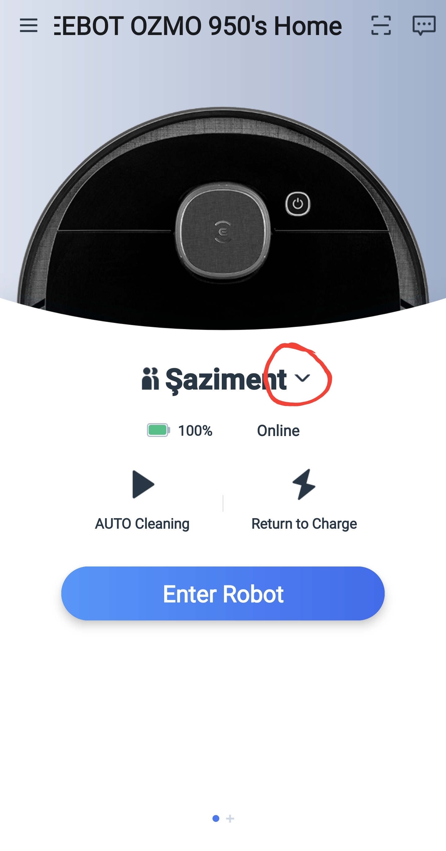

Tabiki marka model farketmeksizin aileyle paylaşın gibi bir menü vardır. Eşinizde uygulamayı indirip kurup ayrı bir üyelik açsın, siz onun üyeliğine paylaşım yaptığınızda aynı ayarlar ve haritayla eşiniz de siz de kullanabilirsiniz.
Bu mesajda bahsedilenler: @Gökxah
