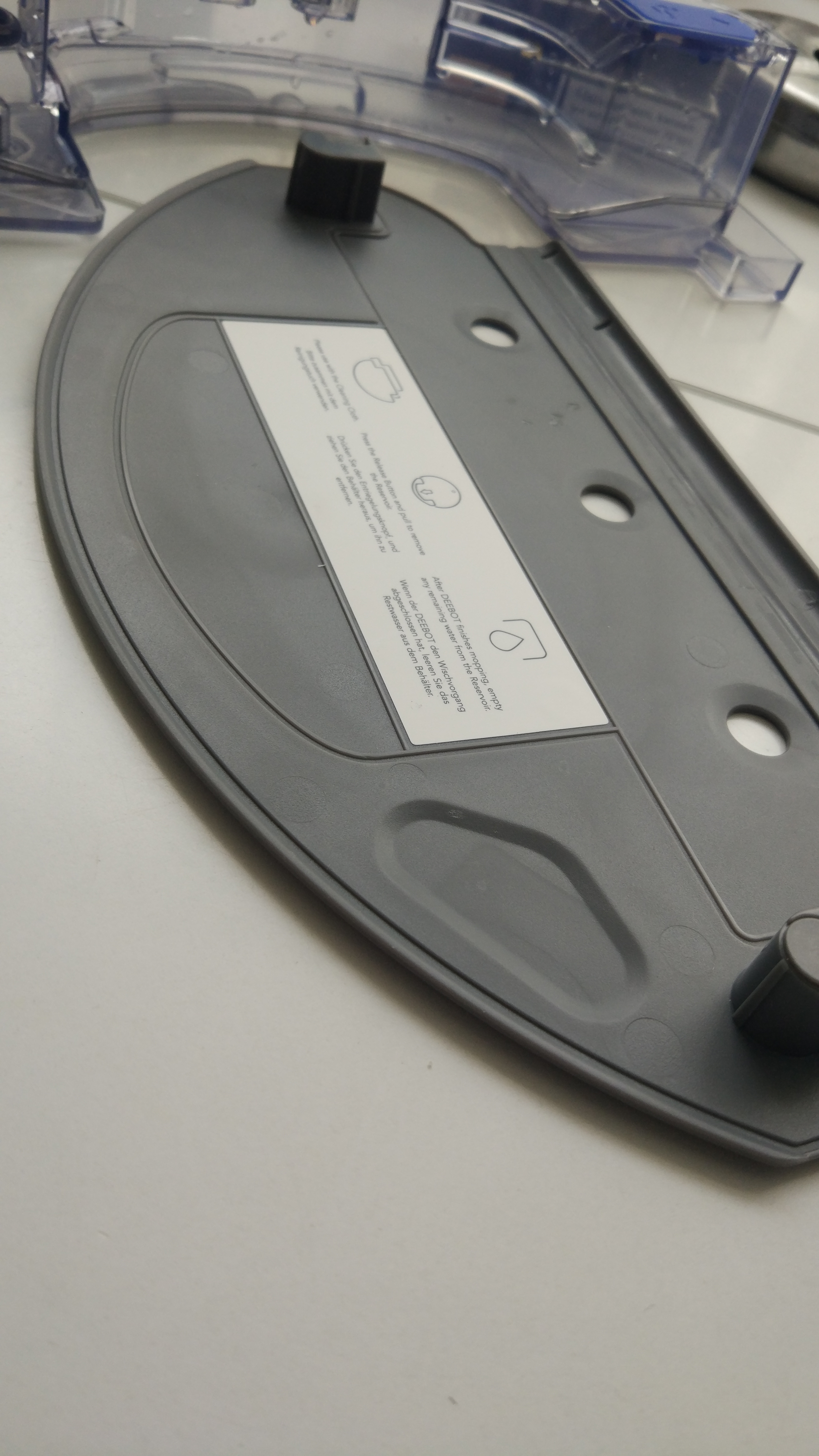

Bu aparatı sürekli su hazinesine takılı durması mı lazım? Bugün mop yaptırdım ama bu parçayı hazneden sökmek çok zahmetli ve tırnakları kırma riski yüksek. < Resime gitmek için tıklayın >
İşin bitince çıkarman lazım hocam sürekli üstünde durmamalı.

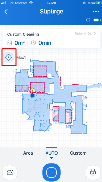

Hocam biraz önce mop performansını merak ettiğim için bir odayı area seçerek moplattım. Cihazı alıp odanın bir yerine koydum ve odayı seçip başlattım. Relocate diyip hemen yerini fark edip başladı. İşlem bittikten sonra şarj istasyonuna gitmeden suyunu boşaltmak için cihazı durdurdum ve cihazı da mevcut olduğu yerden farklı bir yere koydum. Suyu boşaltıp hazneyi taktıktan sonra şarj istasyonuna yollamak için komut verdim. Komutu verir vermez konumlandırma zor diyip yeni harita çıkartmaya başladı. Hemen durdurdum ve eski haritamın gittiğini fark ettim. Cihazı kapağın altındaki aç kapa tuşundan kapatıp açtım. Sonra üstündeki düğmeye 3 saniye basılı tuttum relocating dedi ve şarj istasyonuna döndü harita da geldi. Uygulamadan multi-floor mapi açtım ve haritamın aslında kayıtlı olmadığını fark ettim. Hemen mevcut haritamı map1 olarak kaydettim. Galiba harita silinmelerine karşı evimiz çok katlı olmasa da bu özelliği de aktif etmek gerekiyor. Haritayı kaydettiketen sonra da aşağıda işaretlediğim simge geldi, relocate yapmaya yarıyor bilginiz olsun.

Moplu plastik aparatı kolay çıkartmak için şu videoyu izleyebilirsiniz:
https://www.youtube.com/watch?v=KARRmzCNdHE&feature=youtu.be

"Ayrıca aklıma geldi siz mop yaptırırken şu ıdaya git mop yap deyince şarj istasyonundan başlamıyor mu yani kendisş o odaya gidemiyor mu niye siz götürüp odaya bıraktınız?"
evet normalde şarj istasyonundan başlıyor. Benim durumumda mop aparatını taktığım zaman gidebileceği yol olmadığı için (halılardan dolayı) ben götürüp odaya koydum ve orda başlattım.
"Son olarak şarj istasyonuna git dediğinizde yeni harita çıkarmaya çalıştığınızı nasıl anladınız? Sizin kayıtlı harita etkileniyor mu bu duurmdan?"
sesli olarak bildirim verdi ve uygulamada da yeni harita çıkarmaya başladığını gördüm. Durdurup kapatıp açıp şarja yolladığımda haritam etkilenmedi. Sonrasında da multi-flooru aktive edip haritamı kaydettim.

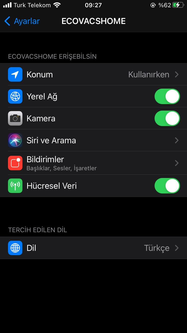

Bendeki izinler böyle. Uygulamayı açtıktan sonraki izin isteklerinin hepsine izin vermiştim diye hatırlıyorum.
