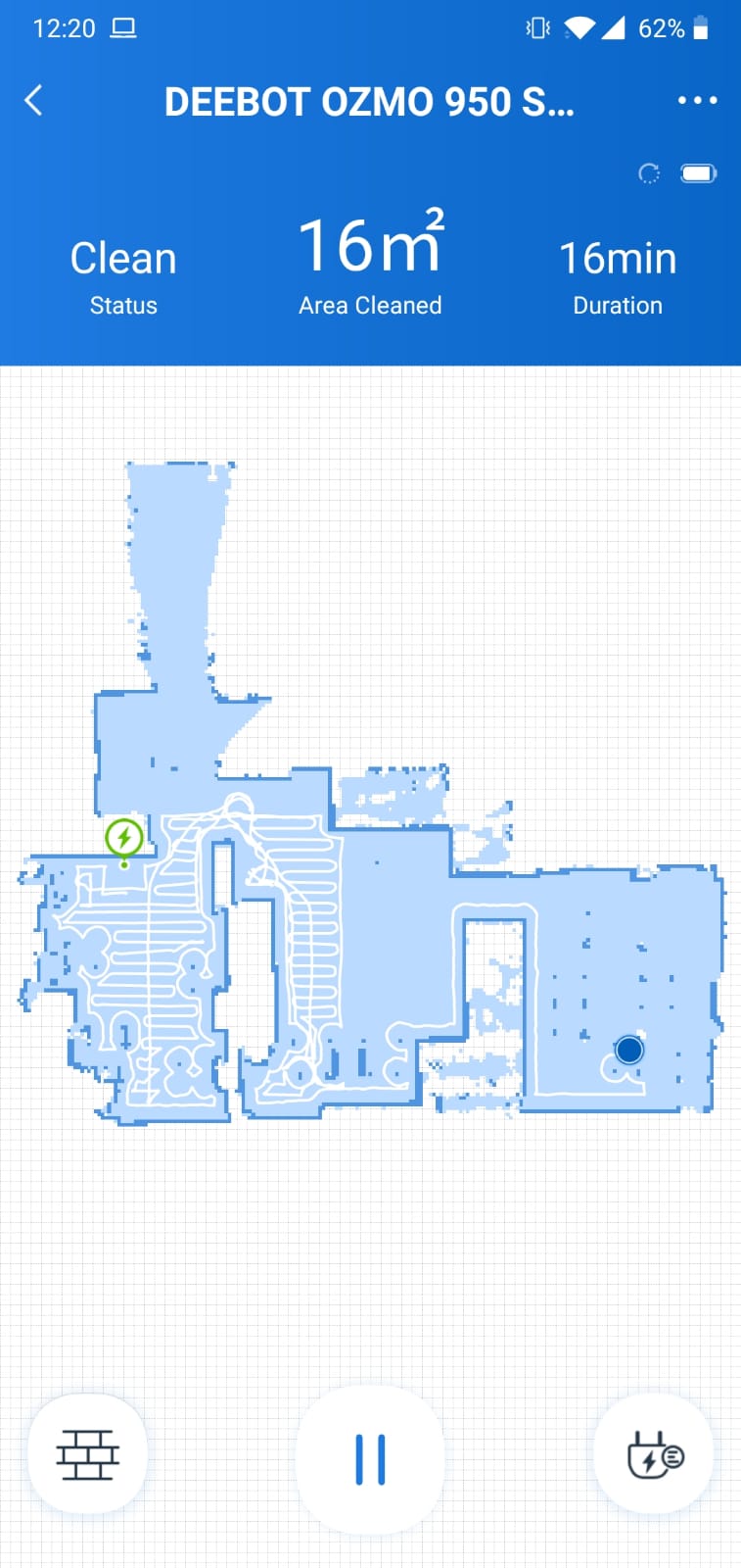

Benim de bugün ilk kez Ecovacs Deebot Ozmo 950 robotumu deneyimleme şansım oldu. Sizinle ilk tecrübe ve izlenimlerimi paylaşmak isterim.

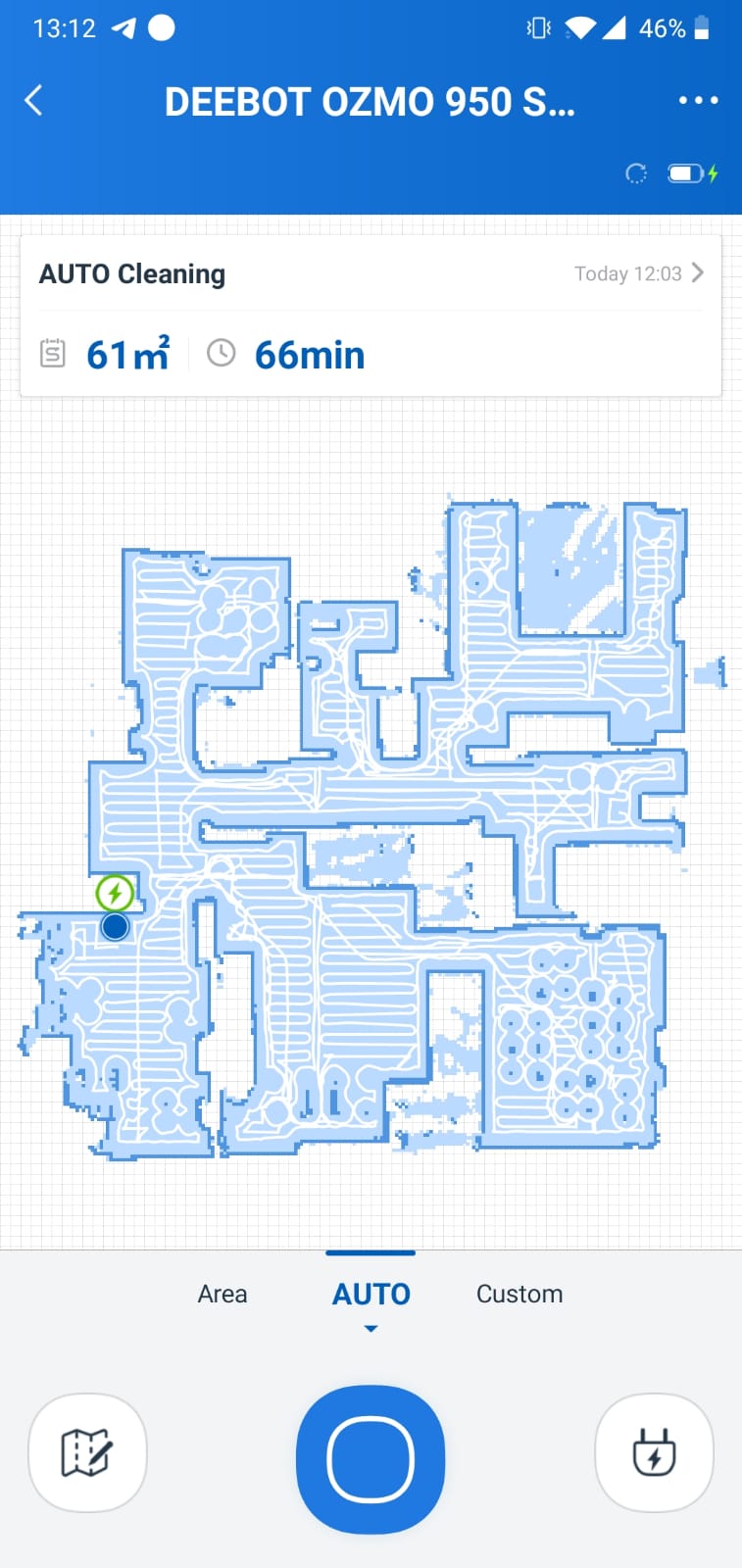

Evde robotun geçeceği rotalara göre hatrı sayılır bir derleme ve düzenleme yaptıktan sonra, dün gece şarjda bıraktığım robot ile bugün haritalama yaptım. Mobilya bulunan ve giremediği alanlar çıkınca 61m2 yi 66 dakikada tamamladı (Ekran görüntüsü ekliyorum).Firmware güncellemesi sorduğunda ben güncelleme yapmadım. 1.6.4 ile bu haritalama yapıldı, 1.7.9 a yükseltmeden.

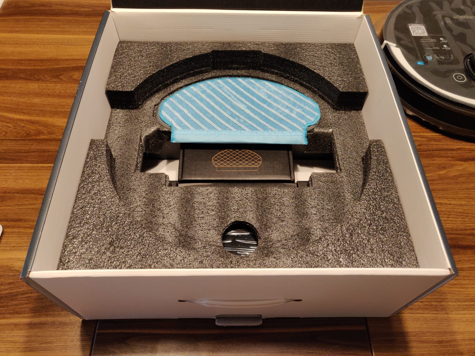

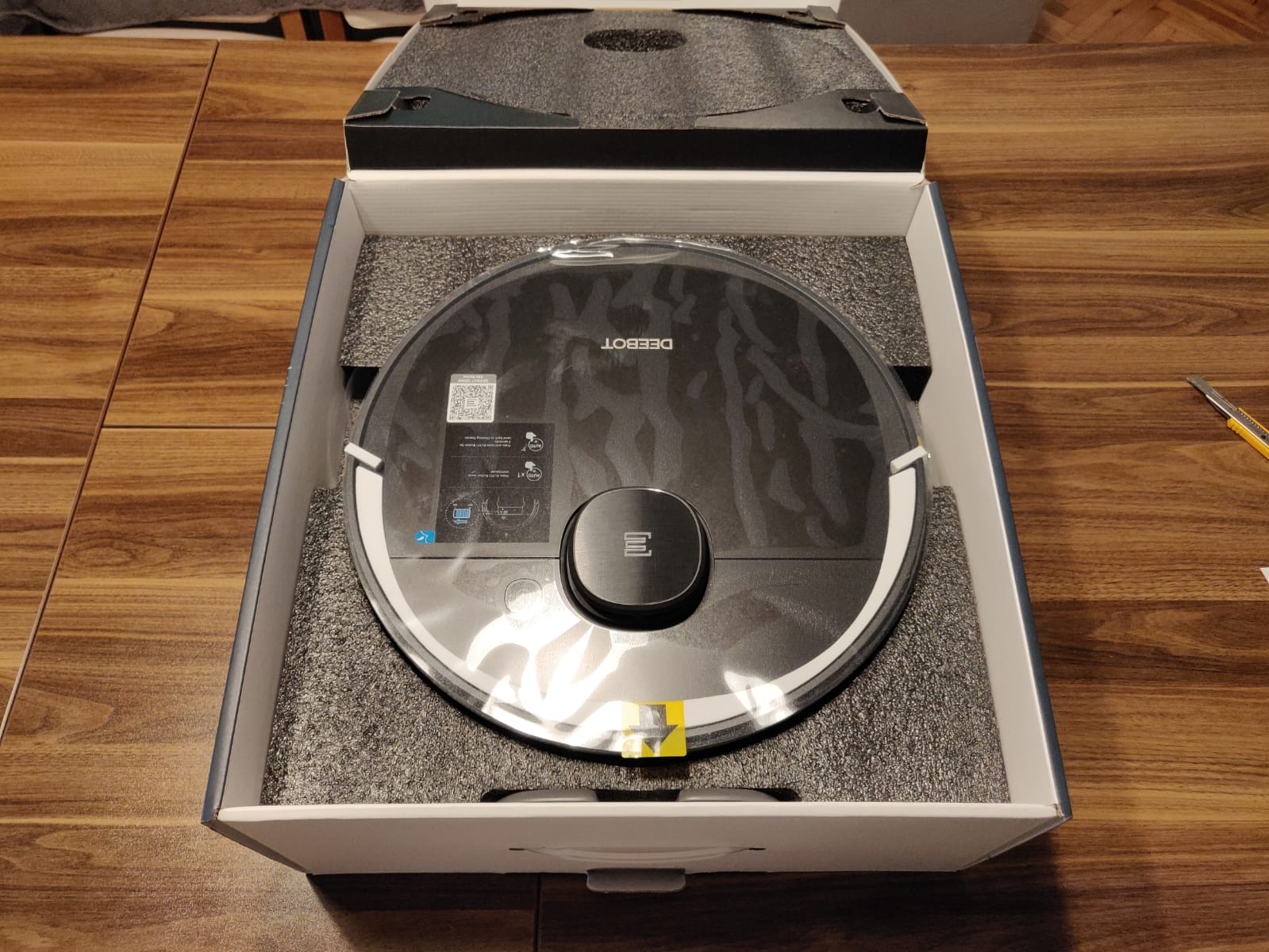

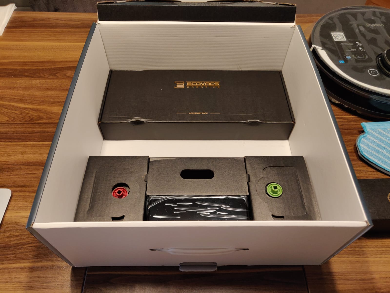

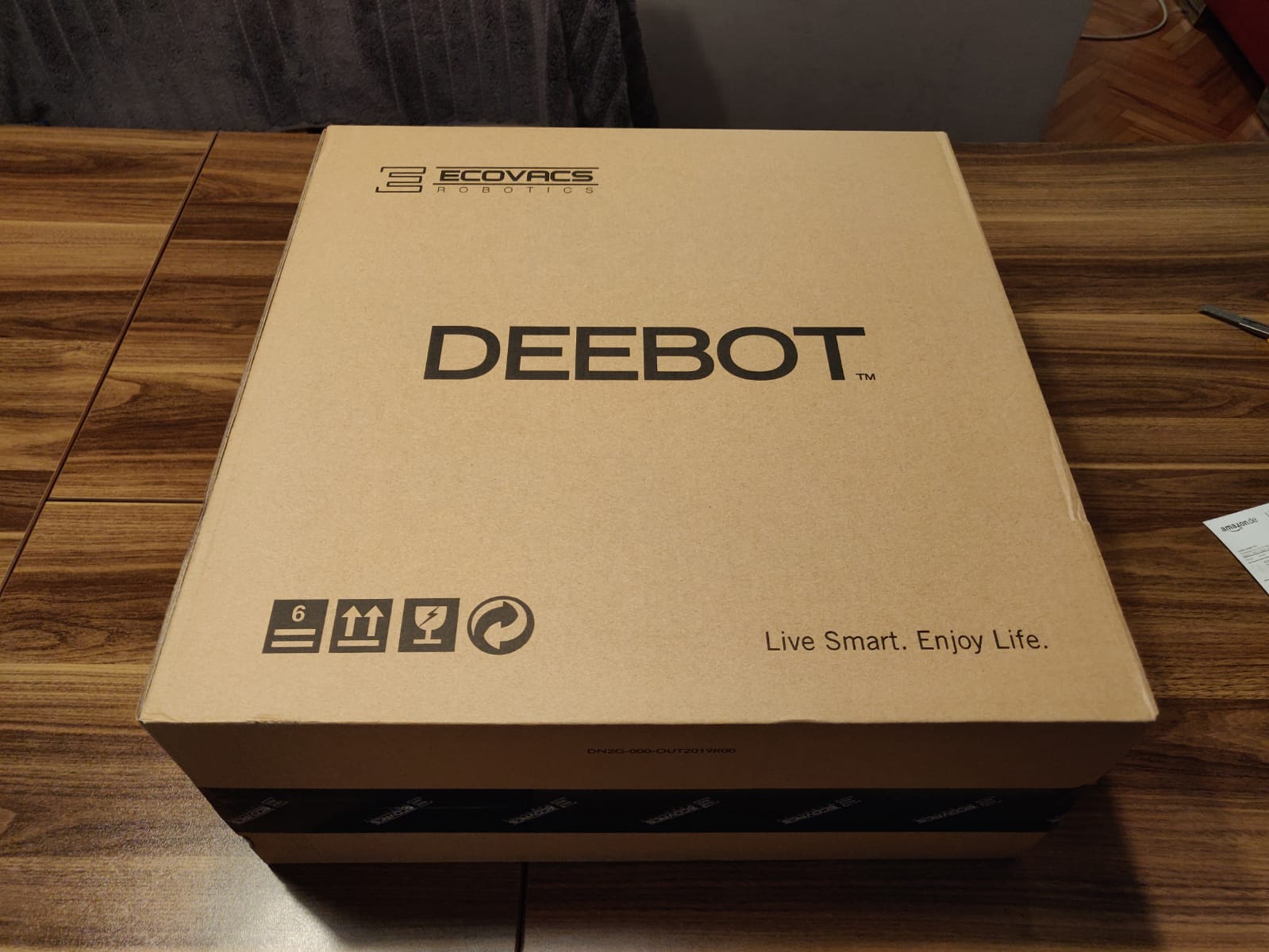

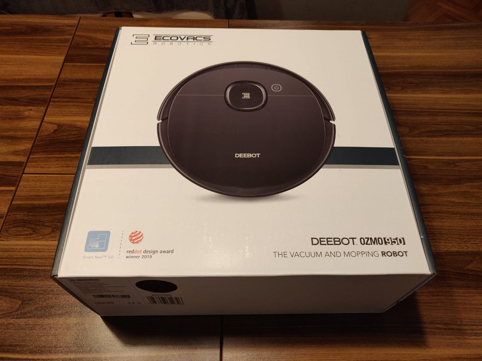

  • Daha önce de belirtmiştim, paketleme, koruyuculuk, ürün malzeme kalitesi çok iyi. Aldığınız ürüne verdiğiniz parayı hak ettiğini hissettiriyor. (Fotoğraf ekliyorum)
  • Şarj ünitesinden belli bir uzaklığa kadar çevre gezip, sonrasında, geri gelip içini dolduruyor. Sonra devam ediyor. Salonun ortasından dönünce endişelendim. Endişem yersizmiş. Parça parça bu şekilde tüm evi tamamladı. (Ekran görüntüsü ekliyorum)

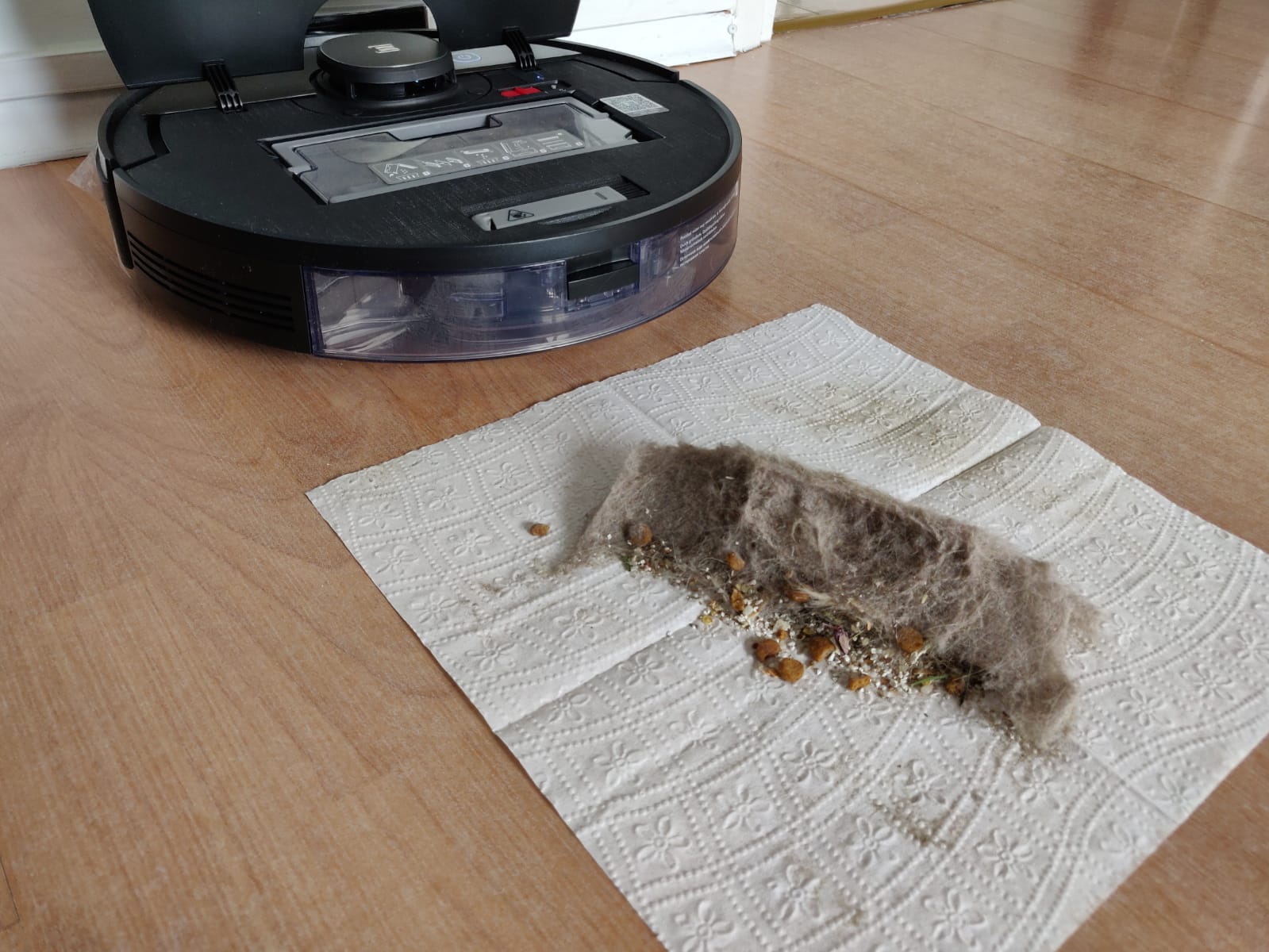

  • Cumartesi günü süpürdüğümüz evden haritalama sırasında neredeyse bir tam hazne kadar toz/parça topladı. Bu kadarını beklemiyordum. (Fotoğraf ekliyorum)

Herkese merhabalar. Benim de siparişim bugün teslim edildi. Yaklaşık 5 saatlik şarjın ardından evin haritasını çıkartması için ilk temizliğini yaptırdım. Ben de ilk izlenimlerimi paylaşmak isterim merak eden arkadaşlar için.

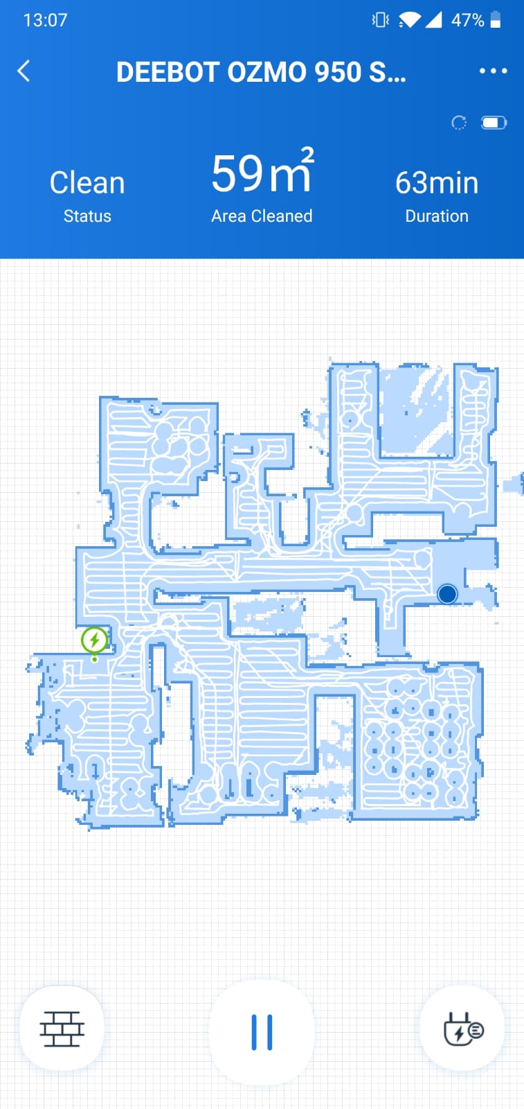

1) Daha önce benzer ürün kullanmadığım için kıyaslama yapmam doğru olmaz ancak bence kusursuza yakın bir haritalama yaptı. (Fotoğraf olarak da ekledim)
