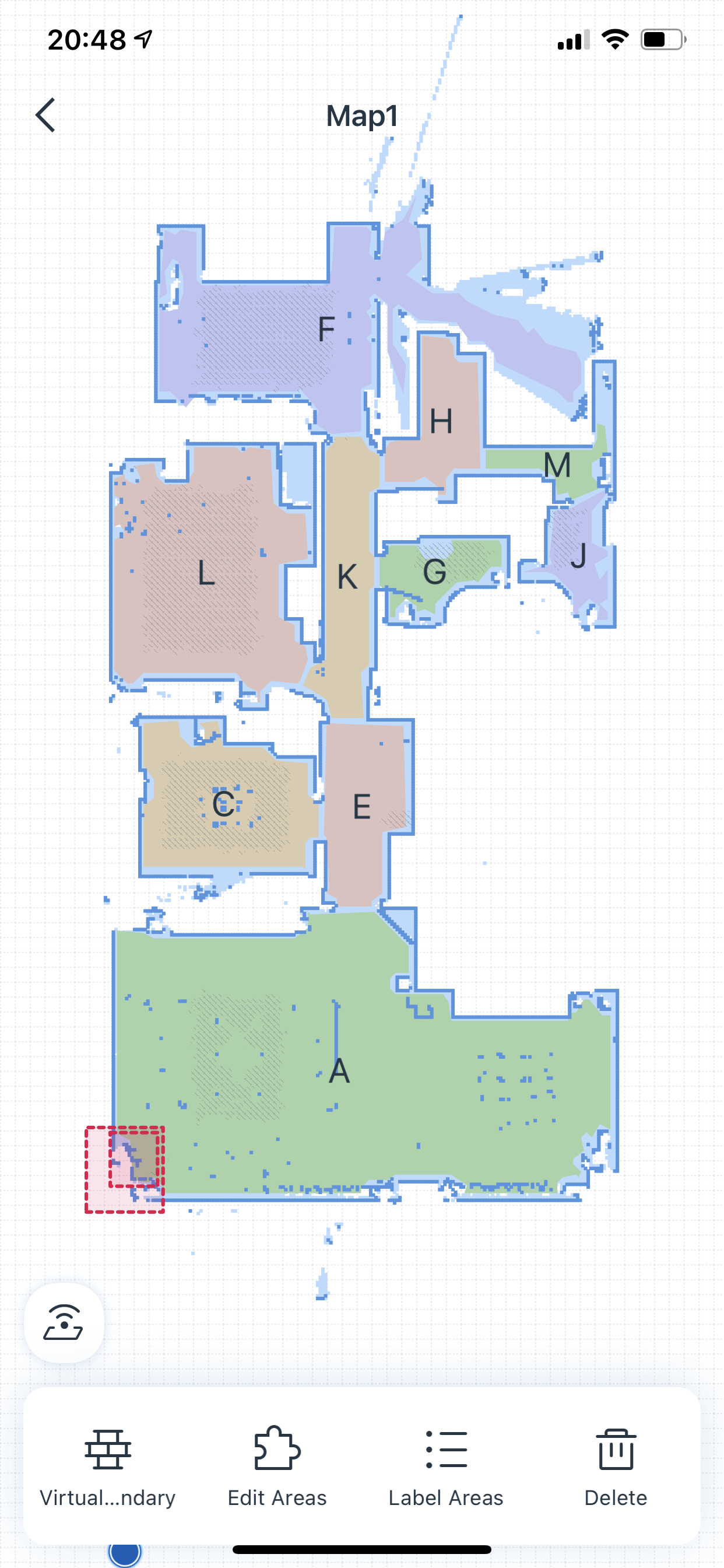

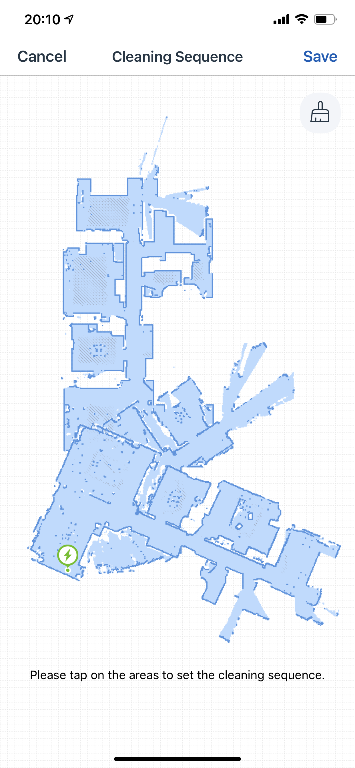

Arkadaşlar merhaba, yaklaşık 2 hafta önce Ecovacs Deboot T8 Aivi robot süpürge aldım. Rotob geldi kullanıyorum ancak haritalamada sorun yaşıyorum. Evi ilk resimdeki gibi haritalandırdıktan sonra evin bölmelerini alan bazında süpürürken haritada ciddi karşıklıklar oluyor ve robot ne şarj ünitesini bulabiliyor ne de efektif bir temizik yapabiliyor. bu sorunu nasıl çözerim yardımcı olursanız sevinirim.
İlk resimde sol alt köşede kırmızı alana gittiğinde bu sorun oluyor. Orada metalik bir zigon sehpa var sanırım onun yansımasından kendi kafasına göre bir haritalama yapıyor ve bir verim alamıyorum. Böyle bir sorunla daha once karsilasan oldu mu? Acaba başka bir sebebi mi var yoksa bu sebepten dolayı mı bu saçmalama? İlk olusturdugum ve sacmaladigi haritanin fotosunu atiyorum. Ayrica problem olusturdugunu dusundugjm zigon sehpanin da. Bu sorunu asabilmem icin yardimlsrinizi bekliyorum
Hocam zigon sehpayı bir örtü ile görünmeyecek şekilde kapatıp evi tekrardan süpürtün. Zigon sehpayı yerden 15 cm lik yüksekliğe kadar alttan bir örtüyle de kapatsanız olur. Lidardan çıkan ışınların sehpa ayağından yansıması sebebiyle haritada bozulmalar olabilir.
