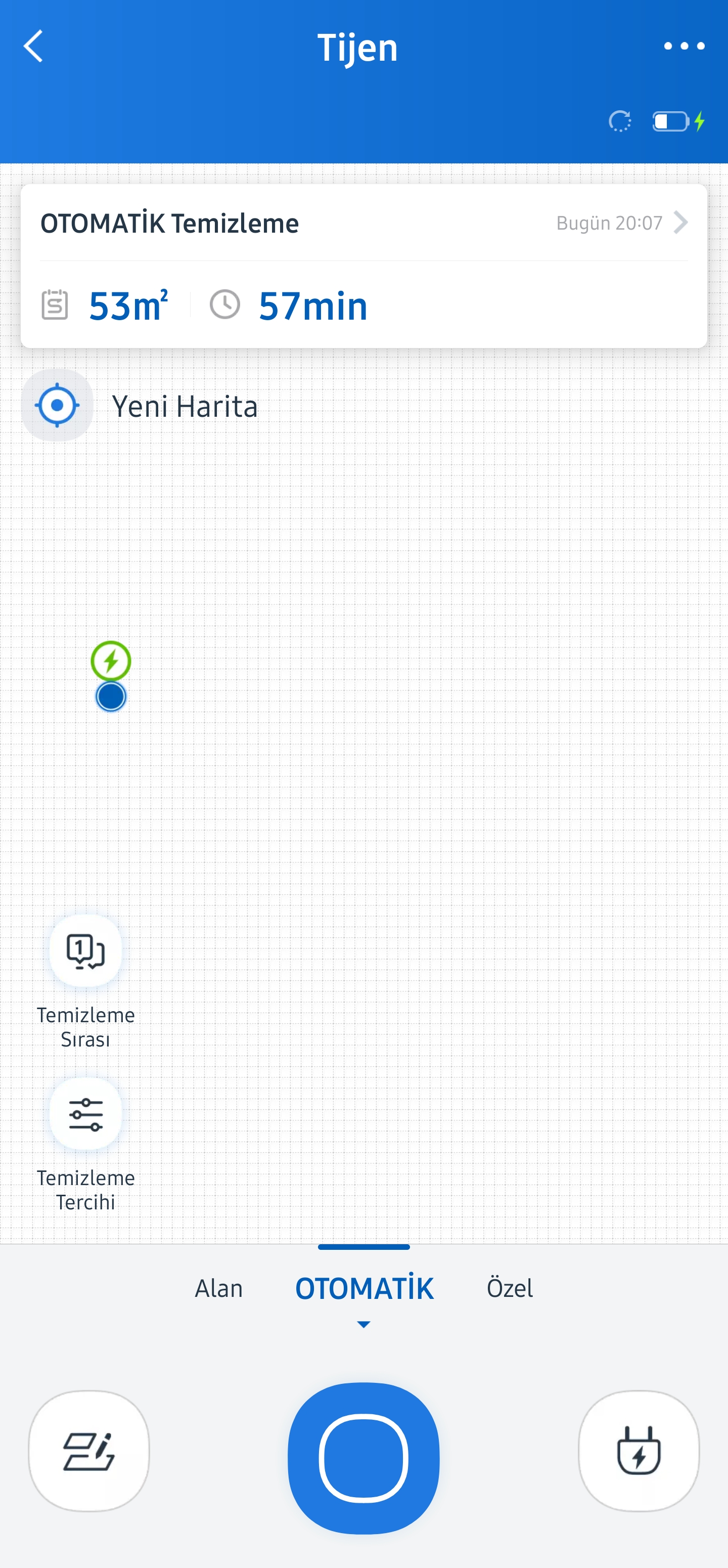

Merhaba. Bugün satın aldığım deebot n8 pro ile ilgili bir kaç sorum var. Ürünün düşme koruması var mı? Kılavuzda ya da incelemelerde bahsedilmemiş. Evimin üst katında da haritalandırıp kullanmak istiyorum.
İkincisi ise ürünü ilk kullanımda akıllı temizleme ile çalıştırdım harita oluşturmadı. Nerede hata yaptığım hakkında bir fikriniz var mı?

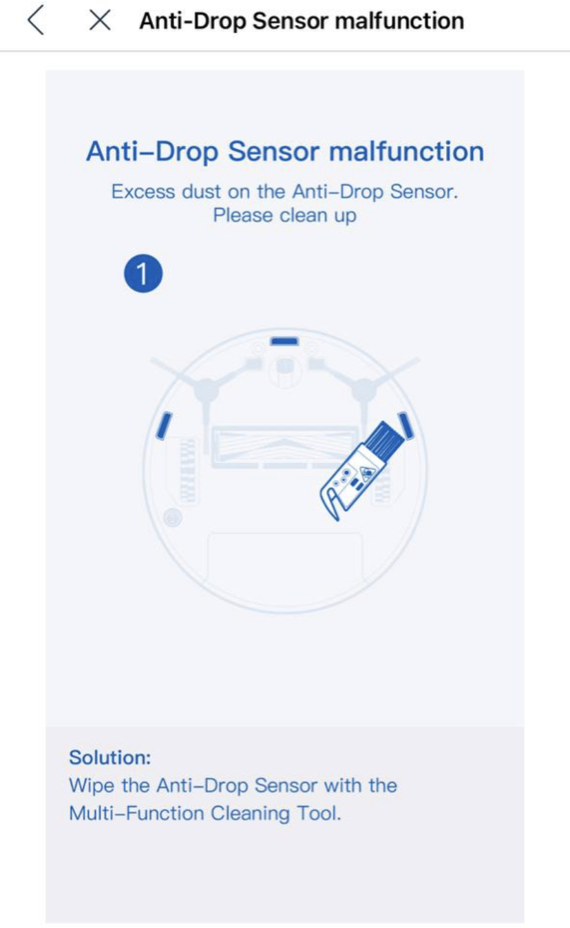

robottaki herhangi bir arızayı ecovacs home uygulamasında görebiliyor muyuz??robot haritalamada kaymış şekilde çıkarıyor ve dock a dönemiyor..haliyle elimle taşıdığım için..harita kayık da olsa kaydetmiyor...
3 yıl
Kendi iç arızası ise tabii ki uygulama aracılığı ile size bilgi veriyor.
Haritalamada kaymış dahi olsa yuvanın bir metre kadar ilerisine koyup şarja dön komutu verirseniz haritadan bağımsız yerine dönecektir.

Cevap için teşekkürler. Evi iki sefer süpürdü ama alttaki ekran alıntısında da göründüğü gibi ne alan ne otomatik ne de özel sekmelerinde haritayı göremiyorum. Geçmiş temizliklerde harita görünüyor ama burada görmediğim için temizlik programlayamıyorum. Yanlış yaptığım bir şey mi var acaba?
