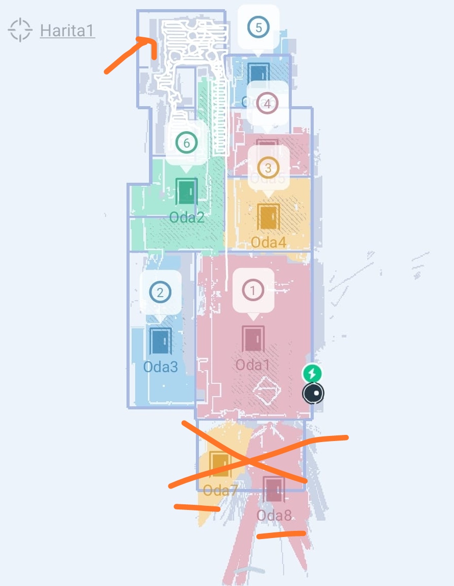

Merhabalar. Birkaç fikir danışmak istiyorum.
1- T9 u önceki gün teslim aldık ve haritalama yaptık. Alt bölümde çarpı yaptığım bölüm oda 7 ve oda 8 aslında olmamalı. Salon camımız yere kadar olduğundan sanırım o bölümleri 2 ayrı oda olarak görmüş ve numaralandırmış. Bunun olmaması için stor perdeleri indirip yeniden haritalama yaparsam acaba düzelir mi?
2- Oda 2 olarak geçen bölüm banyo ve koridoru kapsıyor. Yani banyoyu ve koridoru ayrı ayrı bölmemiş, bir olarak kabul etmiş. Bu normal bir durum mudur?
3- oda 6 nın üstündeki gri renkli alan yatak odası. Haritalama esnasında oraya da girdi. Ancak orayı ayrı bir oda olarak isimlendirmedi acaba neden?
4- Dün haritada sağa doğru bir kayma oldu sebebini anlayamadım.
5- toplamda robota 3 defa farklı zamanlarda temizlik için görev verdik. Mesela bir görevde oda 6 ya girmedi. Başka bir görevde genel banyoya (oda 2) girmedi. Ve salondaki camların önünden geçmedi. Perdeler kenarlara çekilmiş vaziyetteydi.
Bunların dışında bir defa da şarj istasyonunu bulamadı. Üç dört deneme yaptım ve tesadüfen buldu. Salonda pufun yerini değiştirmiştim bir ihtimal ondandır diye düşünüyorum.
Ve bu sabah uygulamayı açtığımda odaları göremedim bir müddet. Aylar önce harita kaybolma şikayetleri yapan arkadaşların şikayeti gibi. Ama robotu otomatik çalıştırdık yine de. Temizliği yaparken ne olduysa kendi kendine geri geldi harita.
Fikirlerinizi merak ediyorum arkadaşlar.
Ek bilgi :Telefon xiaomi mi note 3 Android.
