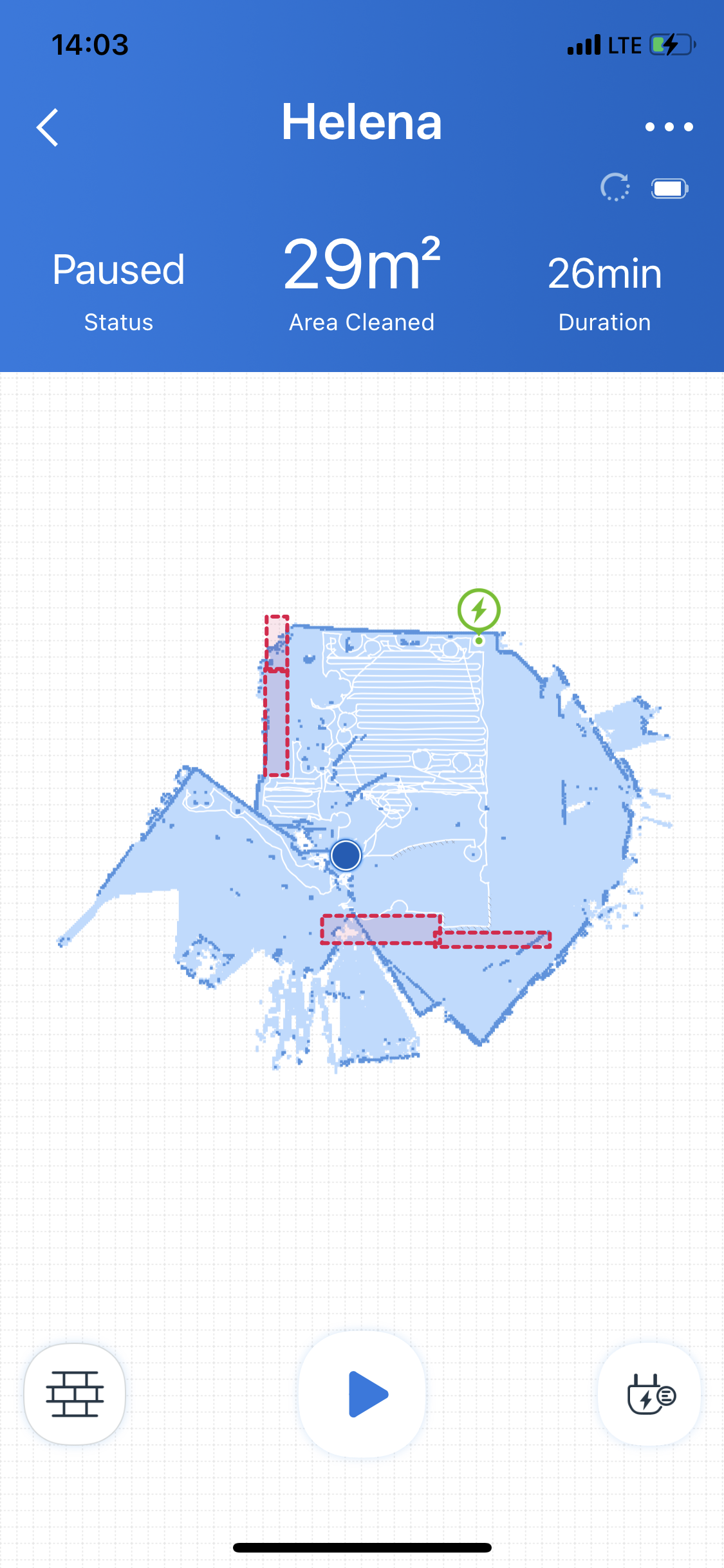

Ali Bey eşik çıtasını da değiştik sonuç aynı süpürgeyi direk salona koyup ordan başlattım maalesef yine haritayı bu şekilde çıkartıyor. İşin ilginci arka odalarda bir kere hariç hiç böyle sorun çıkarmadı ne yapacağımızı şaşırmış durumdayız. Salonda neden böyle sapıtıyorsa bilemedik. Yeni süpürge almaya kalksak dünya para. Çıkamadık işin içinden.

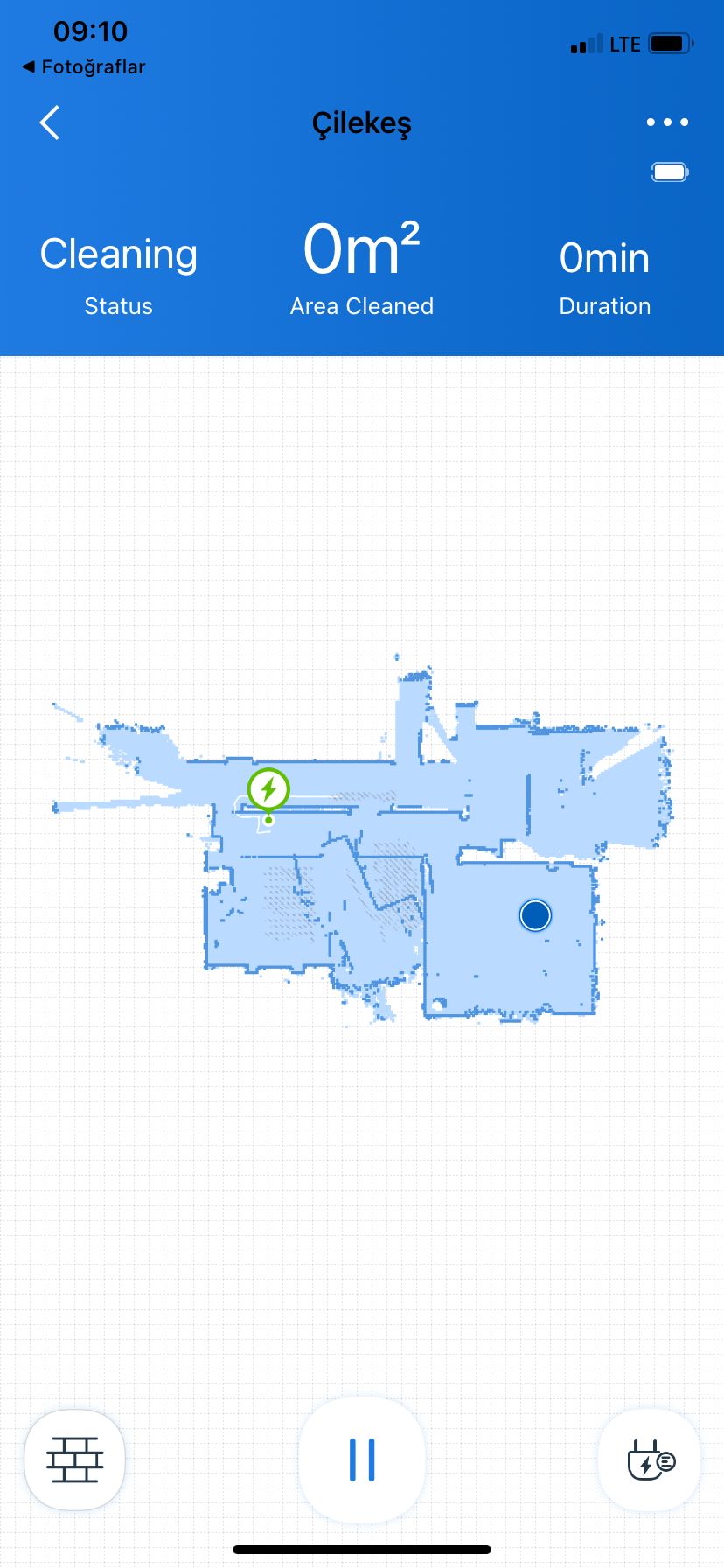

Hocam işin ilginci sadece salonda yapıyor bunu diğer odalarda da aynı türden laminant parke var orada 1 kere harici hiç yapmadı. Ev öyle aşırı ışık alan bir ev de değil. Salonun tümüne halı sürme imkanım yok maalesef ne yapacağımı şaşırmış durumdayım ben cihaza cihaz bana bakıyor soğudum ve üzüldüm açıkçası.

Merhaba
Fırçaya uzun saç dolanması kaçınılmazdır, her robotta olur ve aeroforce fırça sistemi kullanan sizin robotunuzda çok çok daha azdır bu sorun.
Haritayı bozması çalışma sırasında kayma, takılma veya dışardan müdahale ile oluşur genelde. Ana referansı kayınca ghost map - hayalet harita oluşturur. Lidar navigasyon sisteminin ortak sorunudur. Bu engelleri bulup kaldırmanızı/düzeltmenizi öneririm.

Aynı markanın 950 modelini kullanıyorum arada sırada bu üst üste haritalamayı yapardı ama şimdi yeni taşındığım evde süpürgeyi neredeyse 2 haftayı geçti hiç kullanamadım.
Ali Bey de sağolsun yardımcı olmaya çalıştı kapı eşiklerinde kot farkı var diye şüphelendik ama yok süpürge önce düzgün harita çıkardığı yerde sonra yine sapıtıyor. Önceleri heryeri çok düzgün çıkartıp salona gelince haritayı üst üste bindiriyordu. Bende direk salonda başlattım dümdüz parkede bile sapıtıyor. Bu sefer salon kapısını kapattım diğer odaları süpürsün bari dedim yine abuk subuk haritalama yapıyor.
