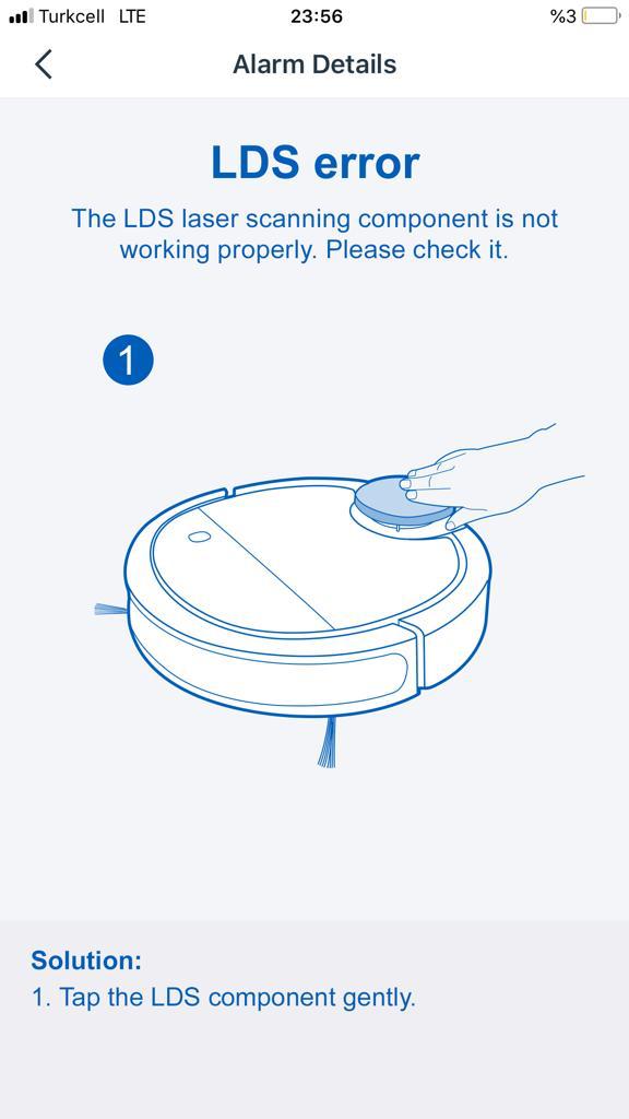

Arkadaşlar ablamın almış olduğu cihaz bu hatayı veriyormuş. Sorduğumda cihaz herhangi bir yere sıkışmadı darbe almadı dedi. Sensör kısmını da incelemiş üflemiş herhangi bir toz yok dedi anlamadık gitti cihaz kullanılamıyor şu an yardımlarınızı rica ediyoruz
merhaba,
Robotu çalıştırdığınızda lidar dönüyor mu?
Bu mesajda bahsedilenler: @msb_bjk
