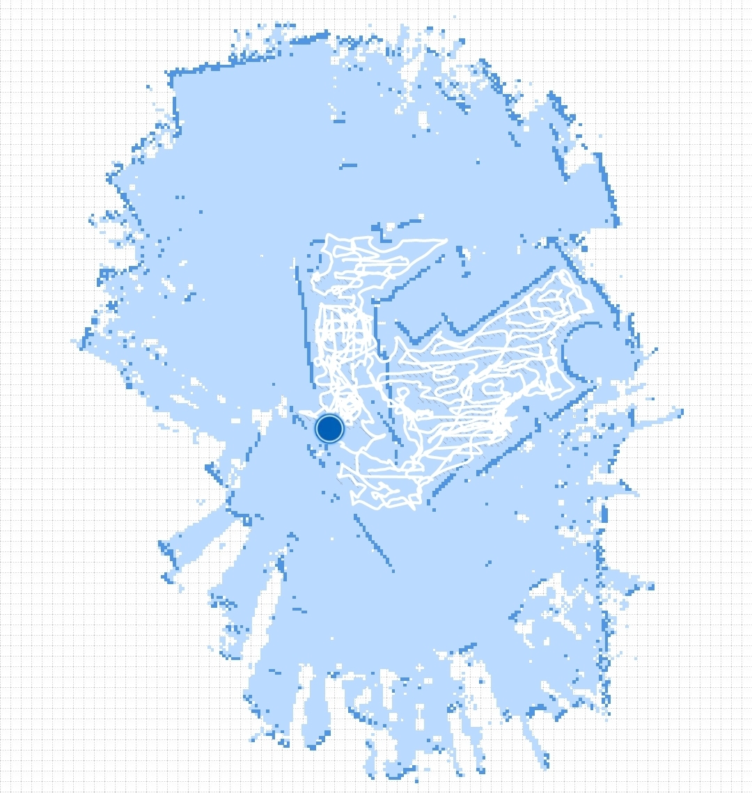

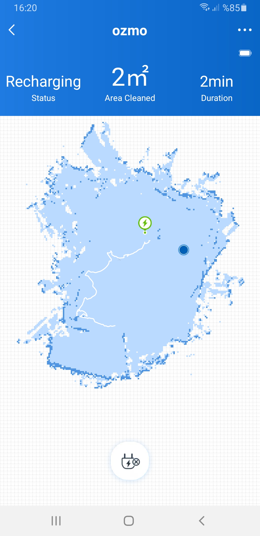

Merhabalar. Ozmo 950 kullanicisiyim. Haritam silindi yeni harita olustururken duvarlar ic ice girmis sekilde olusturuyor. Resim ekledim. Sorun ne olabilir acaba?
3 yıl
Haritalama yaparken fırçaları ve mop braketini çıkartıp deneyin.
Bu mesajda bahsedilenler: @stormaxi
3 yıl
Denedim yine aynisi oldu
3 yıl
Ilk basladiginda bile bu sekilde yamuk yumuk yapiyor. Suanki resimde durdurdurdum sarja yolladim bulamiyor yerini.
