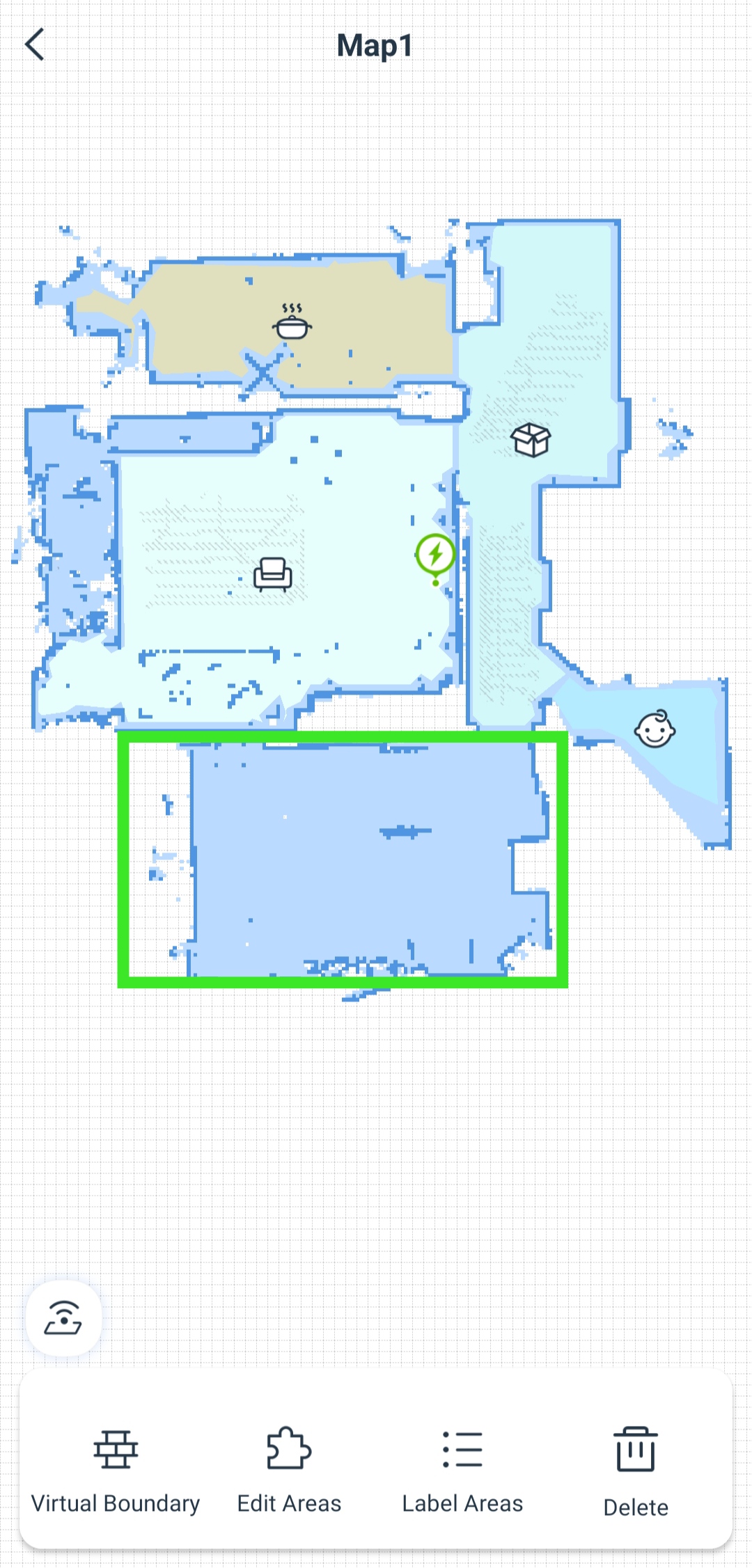

Ali bey bir sorum olacaktı. Yeşille işaretleyip eklediğim alanı haritada isimlendirme yapmadı. Orayı ayrı bir yer olarak görüyor ama örneğin sadece git orayı temizle gibi bir şey yapamıyorum. Nasıl düzeltilir acaba bu ? < Resime gitmek için tıklayın >
Aslında haritanız gayet düzenli çıkmış, sorun gözükmüyor ancak o alanı neden isimlendirmediğini bilemiyorum.
