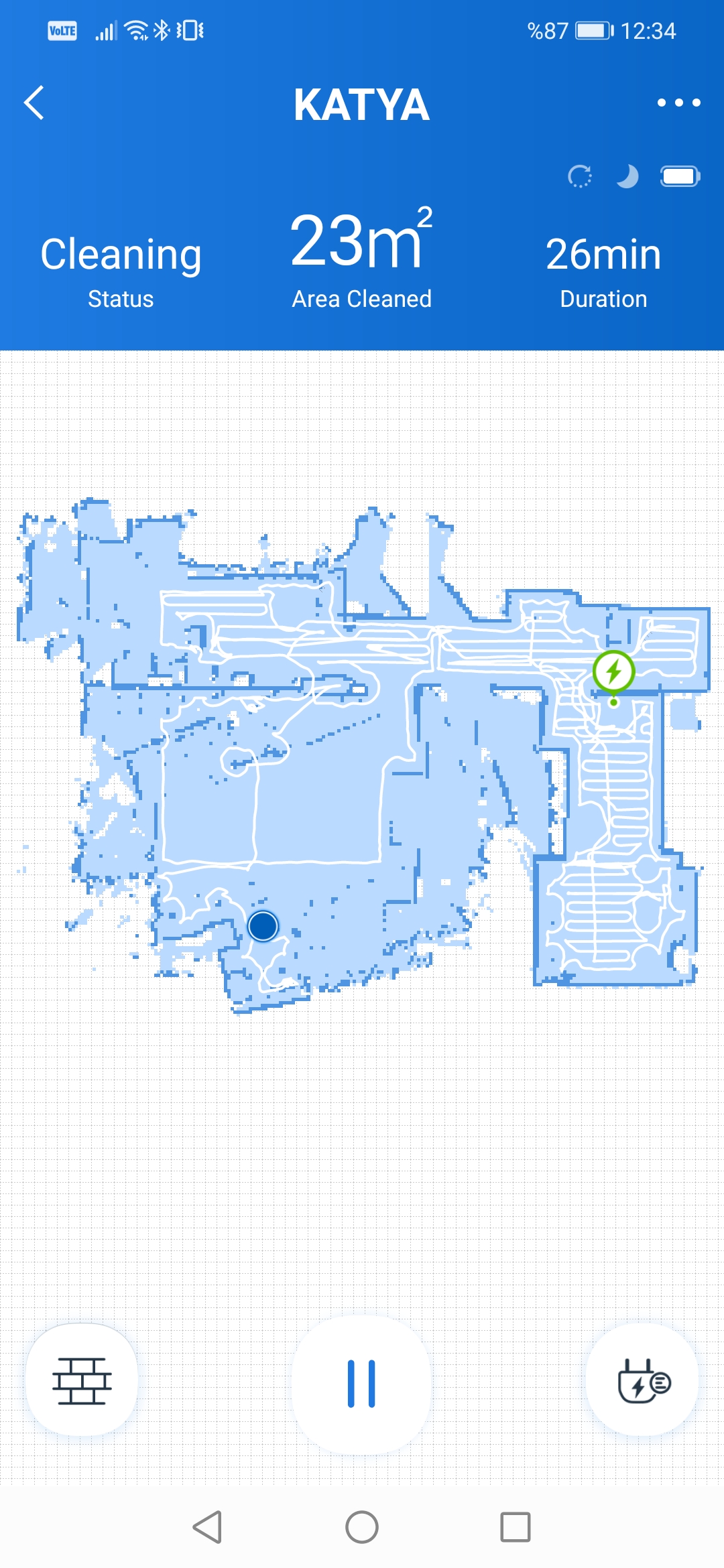

Orijinalden alıntı: ramses88
Bu olayı her seferinde yapmıyor ama 2 3 seferde bir kesin yapıyor. Salonda perdeleri yerden yükselttim koltuk altında oyuncak VS bırakmıyorum takılmasın diye. < Resime gitmek için tıklayın > bu resimde göreceğiniz üzere salonu tamamen yamultuyor. Aynı yerlerden defalarca geçiyor VS.
ecovacs almanya ile görüştüm. dedikleri şekilde yaptım ancak düzelmedi.
gönderin tamir edip geri gönderelim dediler.
bunun üzerine amazon ile iletişime geçtim tekrar ve tamir istemediğimi değişim istediğimi söyledim.
bunun üzerine değişim talebim kabul edildi(normalde genellikle kabul edilmediğini şansıma sistemin izin verdiğini söylediler)
hesabımda bedelsiz olarak yeni bir sipariş oluşturuldu.
yarın bendeki ürünü kargoya vereceğim. 4 gün sonrada kargo makbuzunu iletip ödediğim kargo parasını geri alacağım.
tarafımada 5-13 ekim arasında yeni ürünüm teslim edilmiş olacak.
benzer sorun yaşayan arkadaşlar için genel olarak Amazon.de iade ve değişim prosedürü hakkında bilgilendirme olması amacıyla yazdım.
