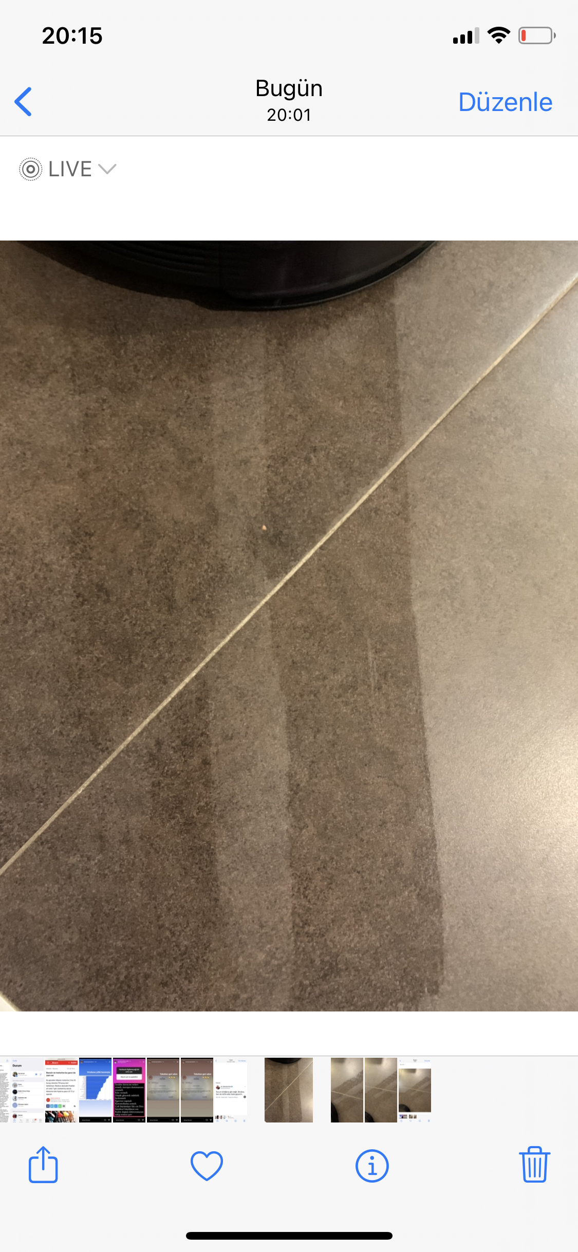

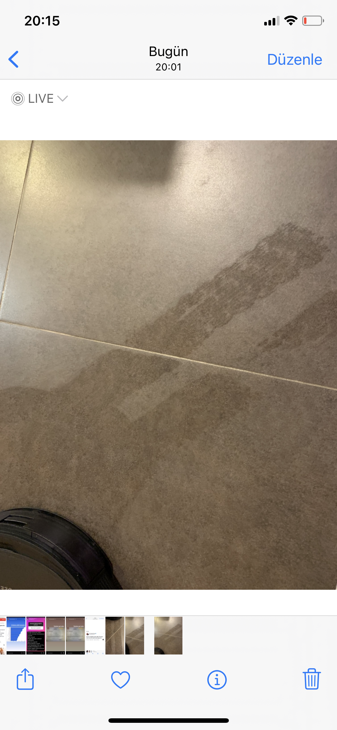

Herkese merhaba, 2 hafta önce almış olduğum t 8 aivi ilk günler sorunsuz çalışsa da sonra mop kısmına hiç ıslaklık vermemeye başlamıştı, sorunu burada yazmıştım. Ali Bey in önerileri ile bugün biraz sağını solunu kurcaladım. Ali Bey in tıkanma konusunda kontrol edin dediği kısımların yerini maalesef bulamadım . Reset yaptım.
Fotografta kurcaladıktan sonra çalıştırdığımda en yüksek ıslatma ayarında oluşan ıslaklığı iletiyorum. Bu kadar ıslatması normal midir?
Ne yaptım da iki haftada bozuldu diye düşününce aklıma gelen ( suyun içine koymadım ama ) yere deterjan sıkmıştım. Bu nedenle bozulmuş olabilir mi?
Görüş ve önerilerinizi bekliyorum. Tekrar teşekkür ederim.

Merhaba,
Yere deterjan sıkmanın konu ile hiç bir ilgisi yok. Hatta hazneye makul ölçülerde deterjan koysanız bile bir sorun olmayacaktır. Bu konuyu son dört aydır servise gelen her makinede deniyoruz yeni çıkartacağımız ürün için, hiç bir marka ve modelde en ufak bir sorun yaşanmıyor.
Fotoğraflardaki ıslaklık bana normal geldi.
Saygılarımla

3 yıl
Ali Bey, içimi rahatlattınız, çok teşekkür ederim. Henüz alalı 2 hafta olmuşken gerçekten çok üzülmüştüm benim yüzümden bozuldu diye:) sağolun.
3 yıl
Sizler sağolun efendim, o makine çok iyidir, kolay kolay tuş olmaz.

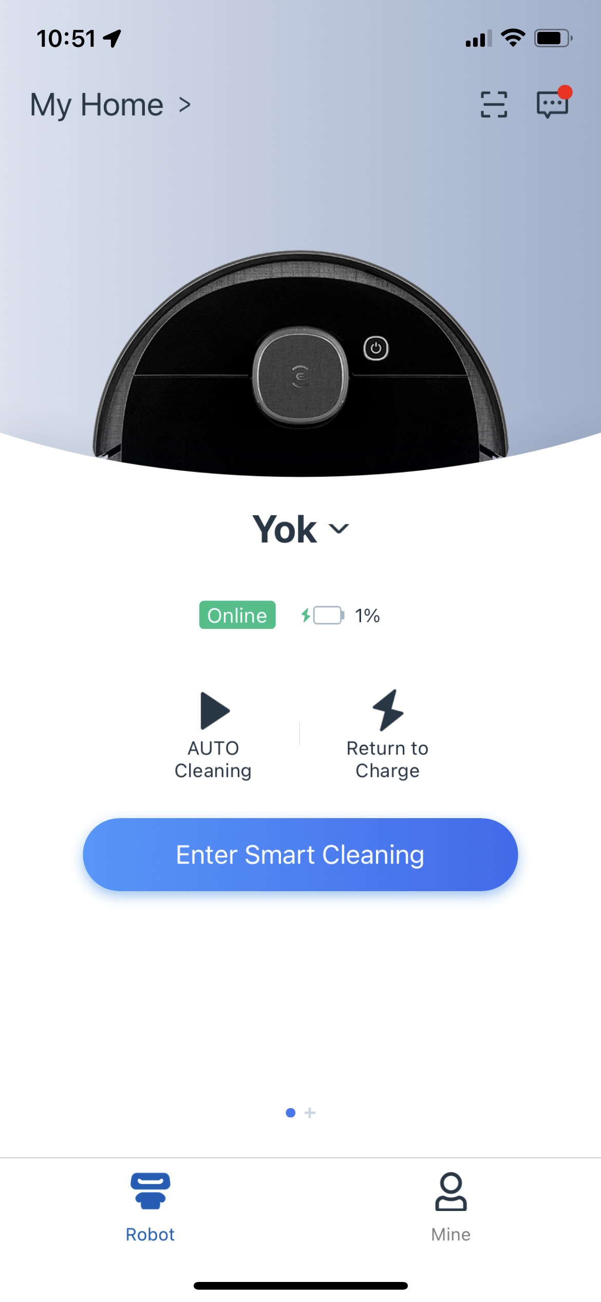

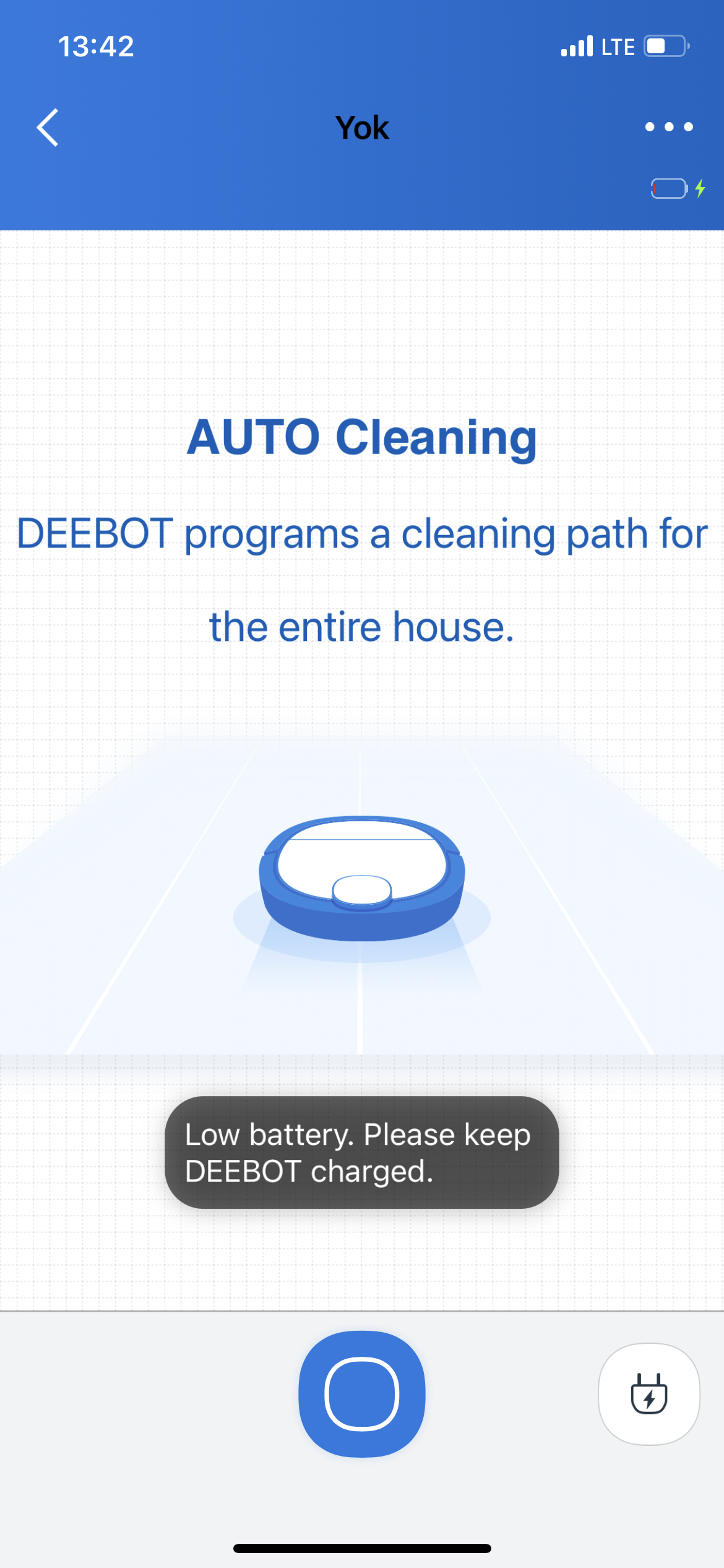

Merhabalar 2 gündür ecovacs Deebot Ozmo 950 malasef %1 de kaldı.Cihazı 22 ay önce alındı.Bilgisi olan arkadaş varsa yardımcı olabilir mi?
3 yıl
Bataryanın ömrü dolmuş olma ihtimali yüksek. Şarj ünitesine elektrik gelip gelmediğini kontrol ediniz.Hepsirobot nickli Ali Bey daha iyi teşhis koyacaktır.

3 yıl
Şarj olmaya çalışıyor ama %1 de kalıyor.Süpür dediğimde batery low uyarısını alıyorum.22 ay oldu pil ömrü bu kadar mı acaba?

Batarya problemi bu.
Bu mesajda bahsedilenler: @drcall
3 yıl
Cevap verdiğiniz için teşekkür ederim.Yeni batarya alsam çözüme kavuşur mu? Başka bir sorun yoktur heralde?İlk önce bumper hatası verdi sonrasında batarya gitti.

3 yıl
Batarya alsanız bile bumper hatasının çözümü yok şimdilik. Komple değişmesi gerekiyor ve bulunmuyor yedek parçası.

3 yıl
Teşekkür ederim garantisi dolmadı amazondan almıştım iade ediyim o zaman.
