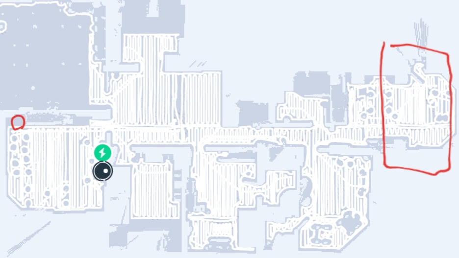

Merhaba Ali bey, bir şey sormak istiyorum 🙂🙂 şarj ünitesinin yerini eskisinden daha uzak bir yere taşıyıp, yeni haritalama yaptırdım bu kez en son odanın 2-2.5 metrelik kısmını haritalayamadı. Haritayı sildim, tüm odaları kapatıp en son odayı yeniden haritalattım yine aynı şekilde odanın son kısmına gitmiyor. (O alanı resimde işaretledim, yuvarlak kırmızı alanda üniteyi taşıdığım yerdi)
Robot süpürgelerin yada Ecovacs'ın şarj ünitesinden en uzak kaç metreye kadar kapsama alanı var bilginiz var mı acaba ?
Ona göre yeni yer belirlemek istiyorum 🙂🙂
Şarj Ünitesi eski yerinde, Autoda çalıştırdım şimdi o odanın sonunu silmiş 🤔🤔

Şarj yuvası ile robotun harita alanı arasında bir ilgi ve bağlantı yok efendim. Hatta haritanın da bir kapsama alanı kavramı yok. Günümüzdeki robotlar 300m2 civarında haritalama yapabilirler ve bunun şarj yuvasına uzaklık ile bir bağlantısı yok.
Bu mesajda bahsedilenler: @cilek_

Haklısınız şarjıda yetmedi, hatta ilk kullandığımda tüm evi %22 şarj kalarak haritalalandırabiliyordu, bu hafta 2 haritalamada da şarjı yetmedi. Bugün tam şarj ile yeni yerinde, o sorunlu odadaki eşyaların yerini değiştirip deneyeyim bir de, belki eşya yeridir sebep 🤔🤔

Ayarlardan VACUM POWER i kapatınız. QUİET yapınız ve haritalandırmaya böyle başlatınız. O zaman haritalandırma için robotun şarjı yetecektir.

Evet ilettiğiniz gibi sessiz modda ve halılarda güç artırmayı kapatarak çalıştırıyorum, ana fırçaları da çıkarıyorum, yan fırçaları denedim ama çıkaramadım, Ali Bey'in, forumdaki ilk haritalama önerilerine göre yapıyorum.
2. şarj ile bitirdi ama son odayı da sorunsuz gördü 😀😀 cevap için teşekkürler.
