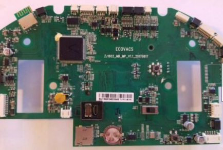

4 yıl
Servis için USB bağlantısı bu. Aşağıdaki resimde açma kapama düğmesinin sol tarafında bir USB port var, bunun gibi düşünün. (Bu kart O930 içindir, örnek amaçlı ekledim. )
Bu mesajda bahsedilenler: @BOOOOOOOOOOO

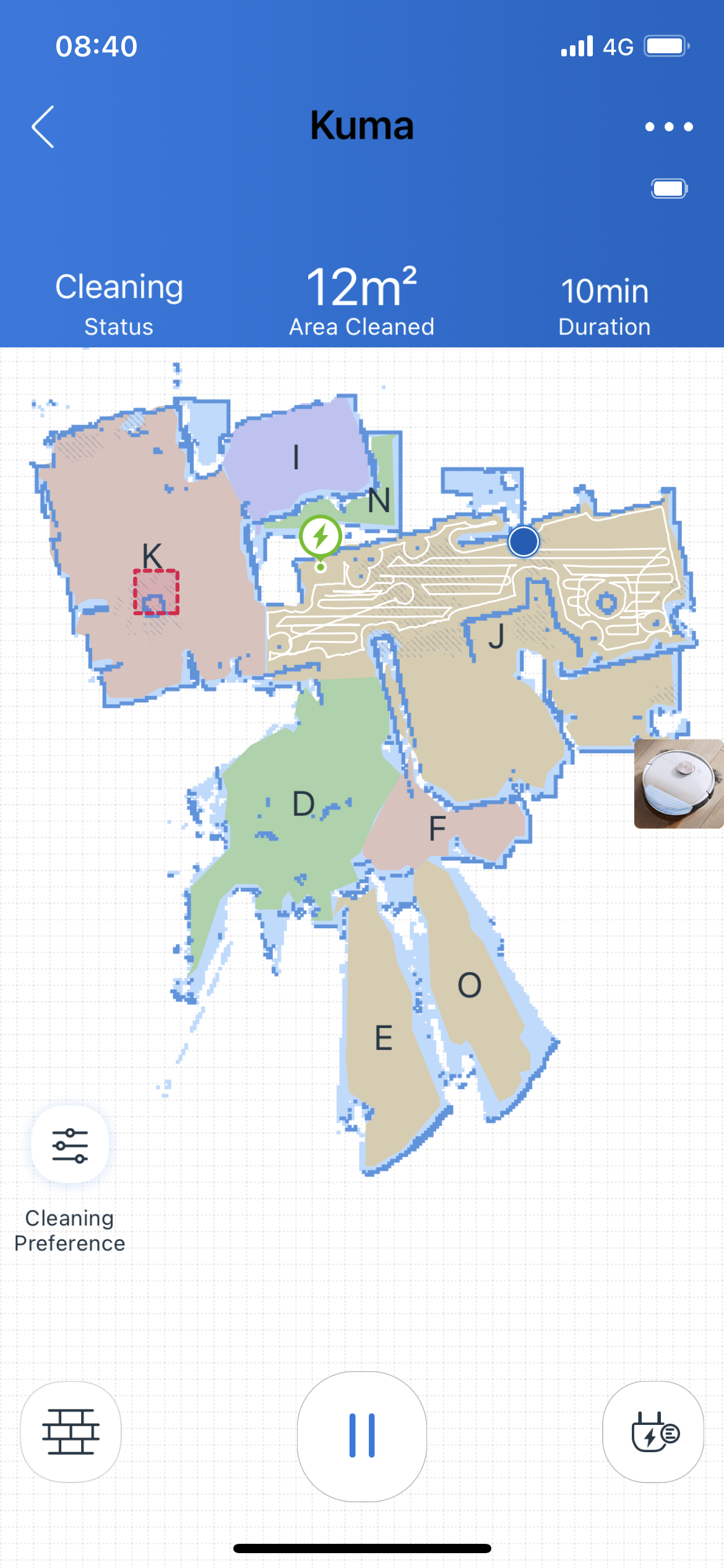

Herkese günaydın
T8aivi ile ara ara haritam bozulur ve kendi kendine düzelirdi. 2 haftadır düzelmiyor. Dünyanın ekseni kaymadı ise, bu kaymanın sebebi nedir bilen var mı? Yeni harita çıkarmam mı gerekiyor? Bu kaymanın sebebi wifi zayıf olması olabilir mi
4 yıl
Merhaba,
Şarj ünitesi duvara tam paralel değil mi?
Öyle ise giderken bir yerde patinaj yapıyor ve bu da haritayı bozuyor olabilir.
Aslında çok stabil çalışır T serileri, bu tip soruna pek rastlanmaz.

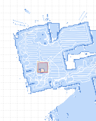

4 yıl
Doğru patinaj yapıyor ama sebebi masa ayağı. Yasaklı alan işaretlediğim halde üstüne çıkmaya çalışıyor. Mop kutusu takılıyken patinaj yapıyor ve inatla oraya çıkmaya çalışıyor. Sizce yasaklı alanı algılamamasının sebebi ned olabilir? Bana wifi zayıf olduğunda yasakları algılayamıyor gibi geliyor. Ne dersiniz? @hepsirobot
