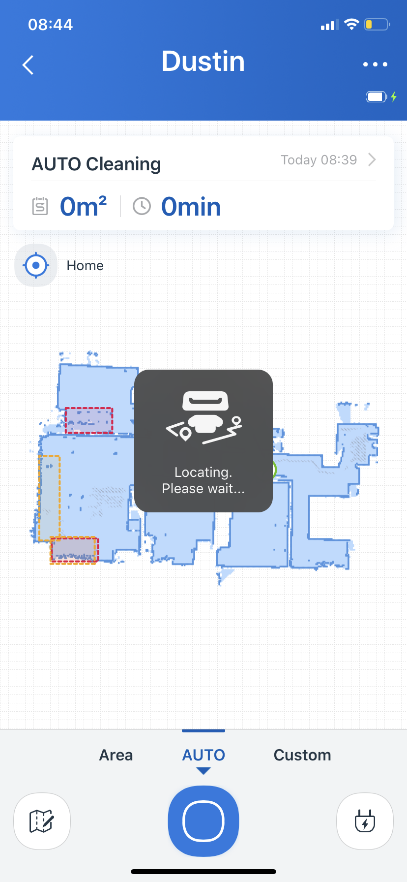

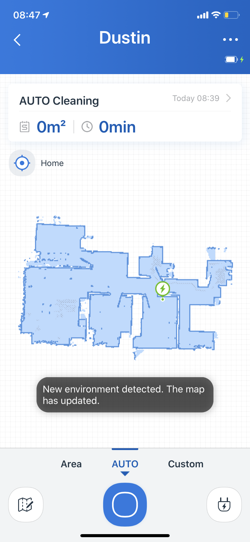

Restoring map uyarısı gidip map restored dedikten sonra area ya girdiğiniz de orjinal harita gozukmeli.
Dockun karşına koydunuz, ve relocate yapinca docka döndü ve map restored dedi mi?
< Bu mesaj bu kişi tarafından değiştirildi kdundar -- 7 Ağustos 2020; 21:41:54 >
Bu mesajda bahsedilenler: @tmrcynk
Auto ekranında sol üst köşede hedef tahtası gibi bir tuş var o. O tuşu çok çeşitli durumlarda kullanabilirsiniz.
Robot docku bulamadı mesela o tuşa basarsanız tekrar arıyor 1-2 denemede buluyor.
Altına giren bir engel sebebiyle mesela patinaj yaptı ve harita kaydı robotu durdurup yine o tuş ile relocate yapinca duzelebiliyor veya düzelmez ise tekrar sarja yollarken işe yarıyor.
Robot hiçbir şekilde docka dönemedi elle alıp karşına koyup yine ona basarsanız nerede olduğunu buluyor.

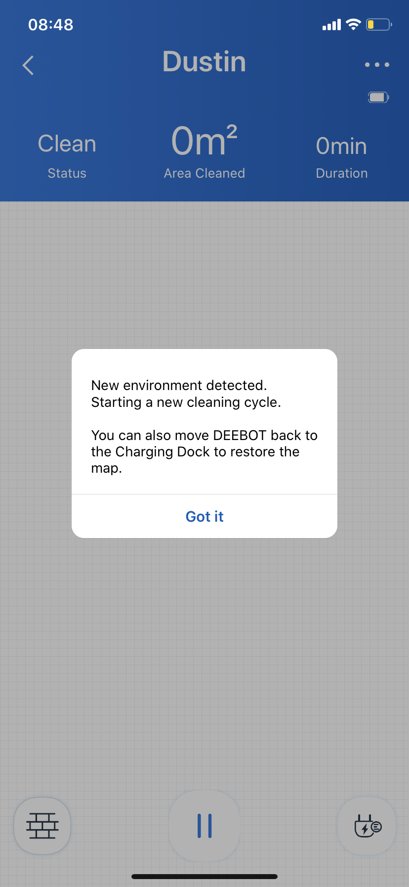

Evet yaptim, located dedi daha sonra harita update edildi dedi ama ayni harita. Sonra area/auto/custom herhangi bir temizlik secince tamam diyor docktan ayriliyor sonra yeni alan bulundu, yeni temizlik basladi diyor. Kusura bakmayin resimlerle bombaladim biraz ama hala duzeltemedim kafayi yedim.
