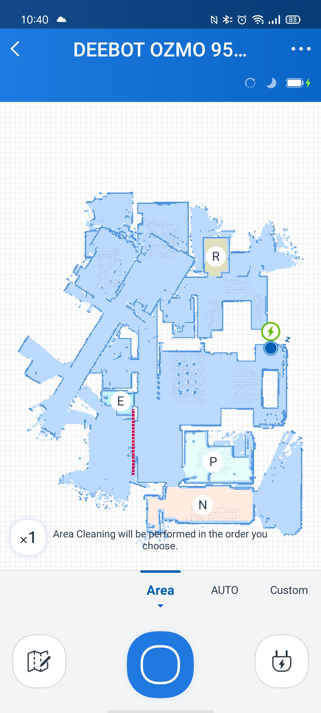

Ozmo 950 kullanıyoruz. Ara sıra harita garip bir hal alıyor. Normalde olmayan bir bölüm haritanın üzerine binmiş gibi oluyor. Son seferinde bir de odalar kayboldu(ekran görüntüsündeki gibi).
Haritayı tüm evi tekrar süpürtmeden eski haline getirmek mümkün mü?

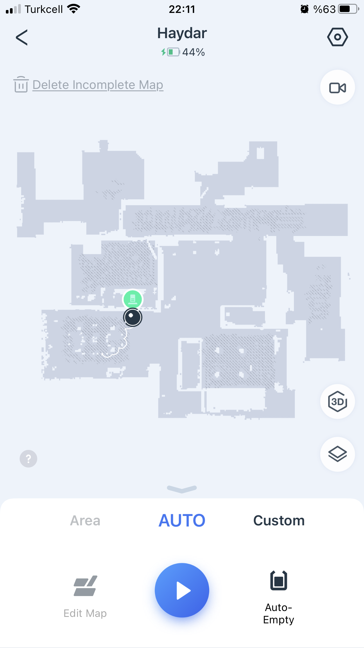

Bir sorum olacak lütfen. Tüm evi bugün bir kaç kere git gel yaptırarak ya da bölgeleri seçerek süpürttüm. Ama hala ekranda incomplete map ibaresi var. Tamamlaması için ne yapmam gerekiyor acaba?
4 yıl
Odaların arasında niye boşluk var onu çözemedim.

İlk haritalandırmayı yaparken, robot şarj ünitesindeyken AUTO dan başlatıp robotun tekrar kendisinin şarj ünitesine dönmesini bekleyeceksiniz. Robota hiçbir müdahalede bulunmayacaksınız. Harita çıktığında odalarınız renk renk olur.
4 yıl
Şarzı yetmedi tüm evi çıkarmak için geri döndü şarz oldu sonra tam şarz olmadan sabırsızlıktan tekrar Auto ile baslattım ama hep aynı yeri süpürmeye başladı onyüzfen alıp başka yerlere falan koydum. İki odanın kapısını kapatmıstım tekrar aynı yere girmesin diye o iki boşluk o yüzden. Sanırım hata yapıyorum bu cevaplarınızı görünce. :)
Yani tam şarz olana kadar bekleyip ya da kendisinin ben müdahele etmeden taramaya/süpürmeye devam etmesine bırakacağım tamamdır. Çok teşekkürler.

Fanı birinci kademeye alın ev büyükse yetmez arada komple kapatın sonra tekrar açın şarja göre artık. Yukarda yazdığım gibi deneyin evin yarısına geçemeyecek şekildr bir nesne koyun ama diğer tarafı görebilsin komple kapatmayın.

Tamamdır fanı düşürüp damacana yönteminizi deneyeceğim. Çok sağolun gerçekten.
