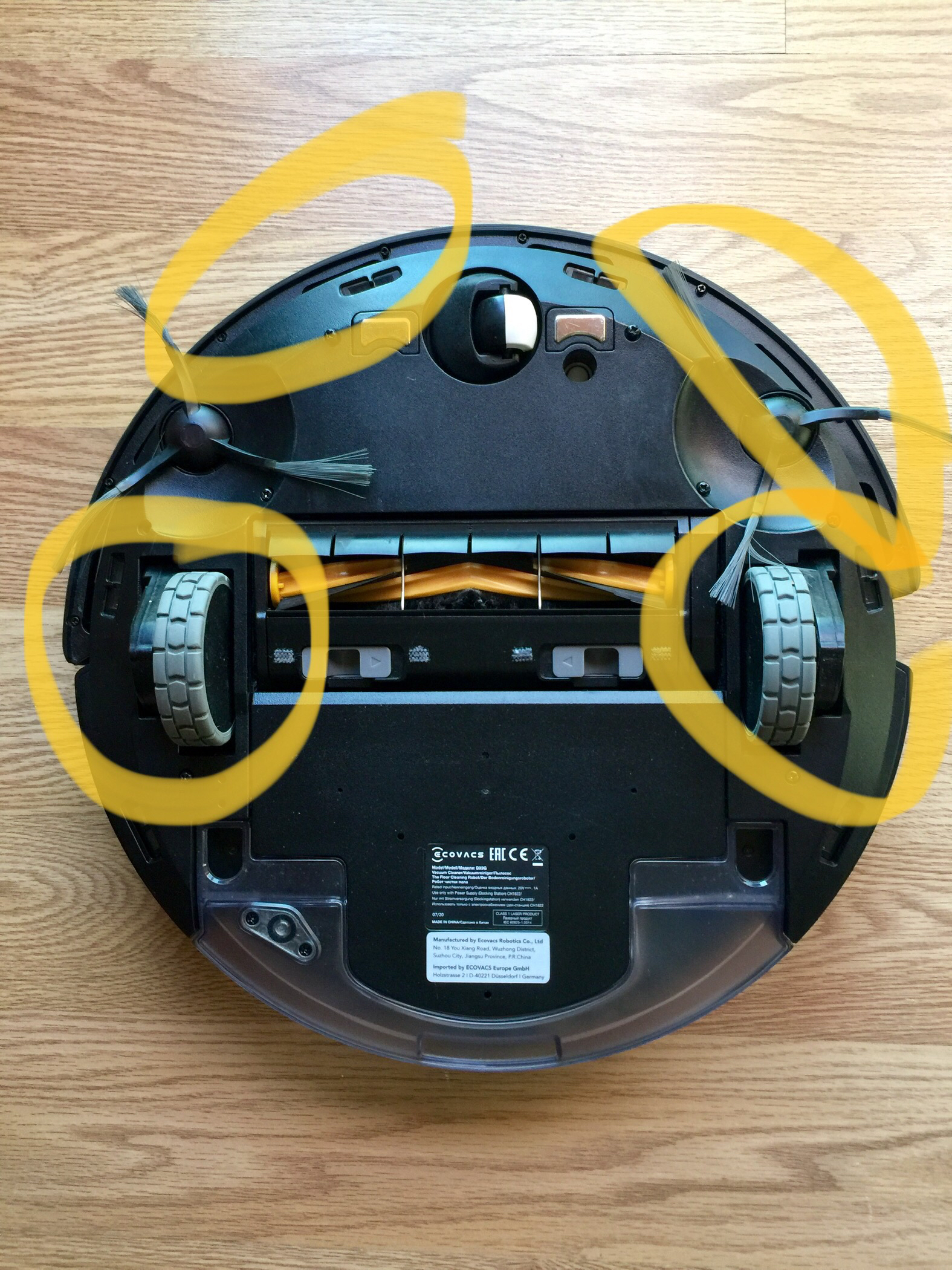

4 yıl
Orijinalden alıntı: Hepsirobot
Sayın @ZevkiSefa zaten doğru cevabı vermiş, tamponun altındaki boşluktan basınçlı hava verin, oradaki tozlar pislikler bi dökülsün. Ecovacs tampon sensörü olarak optik düğme kullanıyor, tozdan kolay etkilenebiliyorlar.
Saygılarımla
çok özür diliyorum, bu bahsettiğiniz kısmı resim ile gösterebilir misiniz, bende T8 aivi kullanıcısıyım ve bir sorunla karşılaşmama adına düzenli olarak bakımlarını yapmaya çalışıyorum
şimdiden teşekkürler

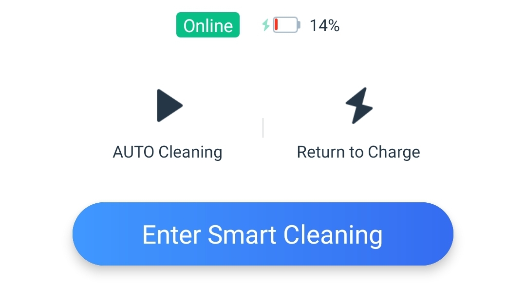

Merhaba 1 yildan fazladir ozmo 950 kullanıcısıyım. Dün süpürmesi bitince şarjı bulamamis ve koltuklarin arkasinda kalmis. Ben de sikkat etmemistim. Sabah sarja taktim doldu sandim ama sarj olmamis. Uygulamadan baktigimda sarj oluyor gözüküyor ama hep %14te ilerleme yok. Sarj unitesiyle temasina dikkat ettim. Hatta sesli olarak kendisi de sarj oluyor diyor ama bi ilerleme yok malesef. Nasıl çözebilirim bu sorunu acaba?

Ufak bir alanı seçip süpürtmeye yollayın. Uygulamadan çıkın şarja döndüğünde uygulamayı tekrar açıp yüzde değişmişmi diye bakın.
Bu mesajda bahsedilenler: @princesrator
4 yıl
Orijinalden alıntı: OnurFB1453
Malesef bir değişiklik yok ☹ Zaten süpürtmeye yollayamiyorum batarya zayif diyor. Kendim çalıştırdım sarj unitesinin yaninda 10 sn. Sonra sarj olmaya döndü. ☹

Yani üzerine elinizle koyduğunuzda da şarja geçmiyorsa bir batarya sorununundan şüphelenmek gerekebilir.
Enerjiyi sırası ile kontrol etmenizi öneririm ama bunun için imkanınız var mı bilemiyorum. Duvar, kablunun uçları, dock üzerindeki kontaklar sırası ile...
< Bu mesaj bu kişi tarafından değiştirildi Hepsirobot -- 15 Temmuz 2021; 10:55:48 >
4 yıl
Kendim koydugumda hatta yanlis yerlestirdigimde bile kendisi geri çıkıp tekrar duzgun bi sekilde sarj ünitesine giriyor ve sesli sarj oluyorum uyarisini veriyor. Uzerindeki ışık yanip sönüyor aynı sarj oluyormus gibi. Uygulamadan bakiyorum sarjda ilerleme yok. Hatta %1e düşmüştü en son.
