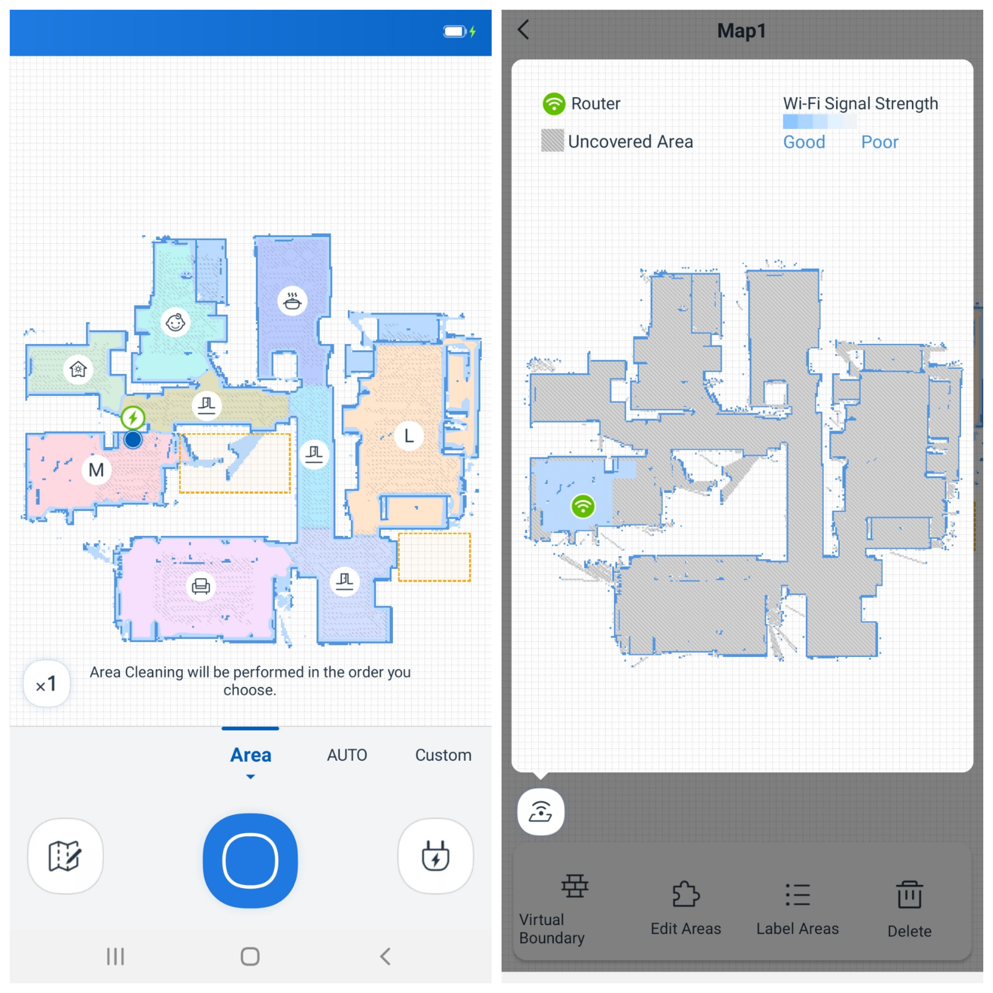

Bugün sabah normaldi ozma 950, ne olduysa akşam area ile hiçbir odaya gitmemeye başladı.
Area ile gönderince kendi etrafında dönüp duruyor, zor kötek şarjını bulabiliyor,
Evin her tarafinda wife olmasına rağmen, wife çekim alanı az bir bölgeyi gösteriyor, bundan kaynaklı olabilir mi, ne önerirsiniz arkadaşlar < Resime gitmek için tıklayın >

Benim de bugün t8 bir odaya gitmeyi reddediyor alan block lu diyor. Şu an başka bir oda ile birlikte seçtim sonuç ne olacak deniyorum. Custom ile de gitmedi oraya
4 yıl
hem planlı hem manuel yönlendirme ile kullandım sorun olmadı sizinki wifi de sorun yaşıyor sanırım cihazın üzerindeki kırmızıdan kapatıp biraz bekleyip tekrar açın düzelir tahminen
@hukihuki muhtemelen bir geçişte kapı kapalı olarak hafızada kalmıştır ondan gitmiyordur. Haritaya bakın eğer öyle görünüyorsa önce custom ile odanın kapısını görecek şekilde bi alan seçin harita güncellenir sonra odaya gönderebilirsiniz.

Herhangi bir sıkıntı gözükmüyor. < Resime gitmek için tıklayın >

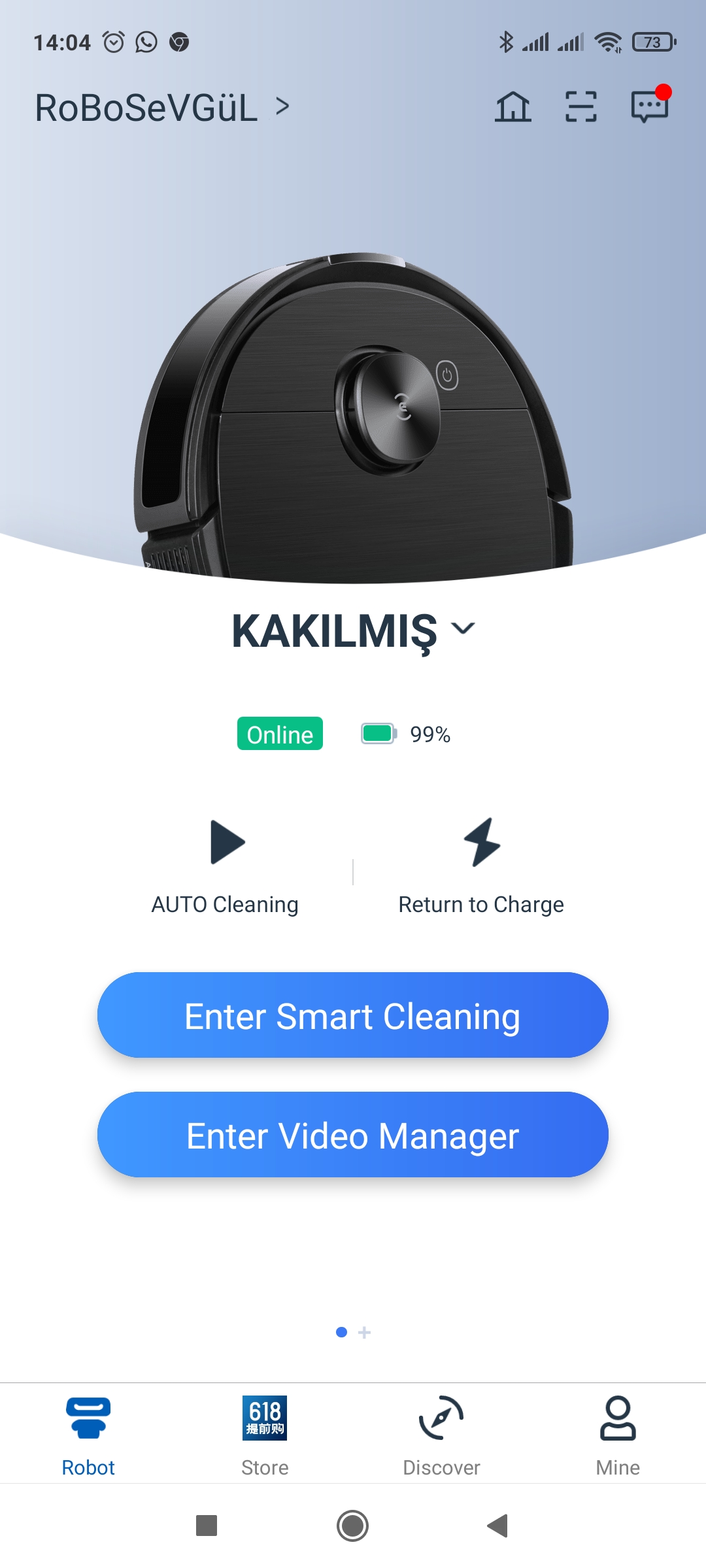

Online olmakta sıkıntım yok. Yalnız telefonu açıp kapayın en son benim öyle çözüldü offline sıkıntım

Custom olarak olmadı ama koridor ve odayı işaretleyip süpürünce geçti o odaya da.

Muhtemelen odanın kapısını kapalı olarak işaretledi bi önceki süpürmede
Yakınına gidince haritayı güncelledi sıkıntı çözüldü

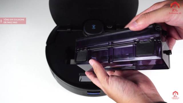

Arkadaşlar elinde otomatik boşaltma istasyonu ile uyumlu T9 Aivi Toz haznesi olan varmı? Örnek resimdeki gibi.
