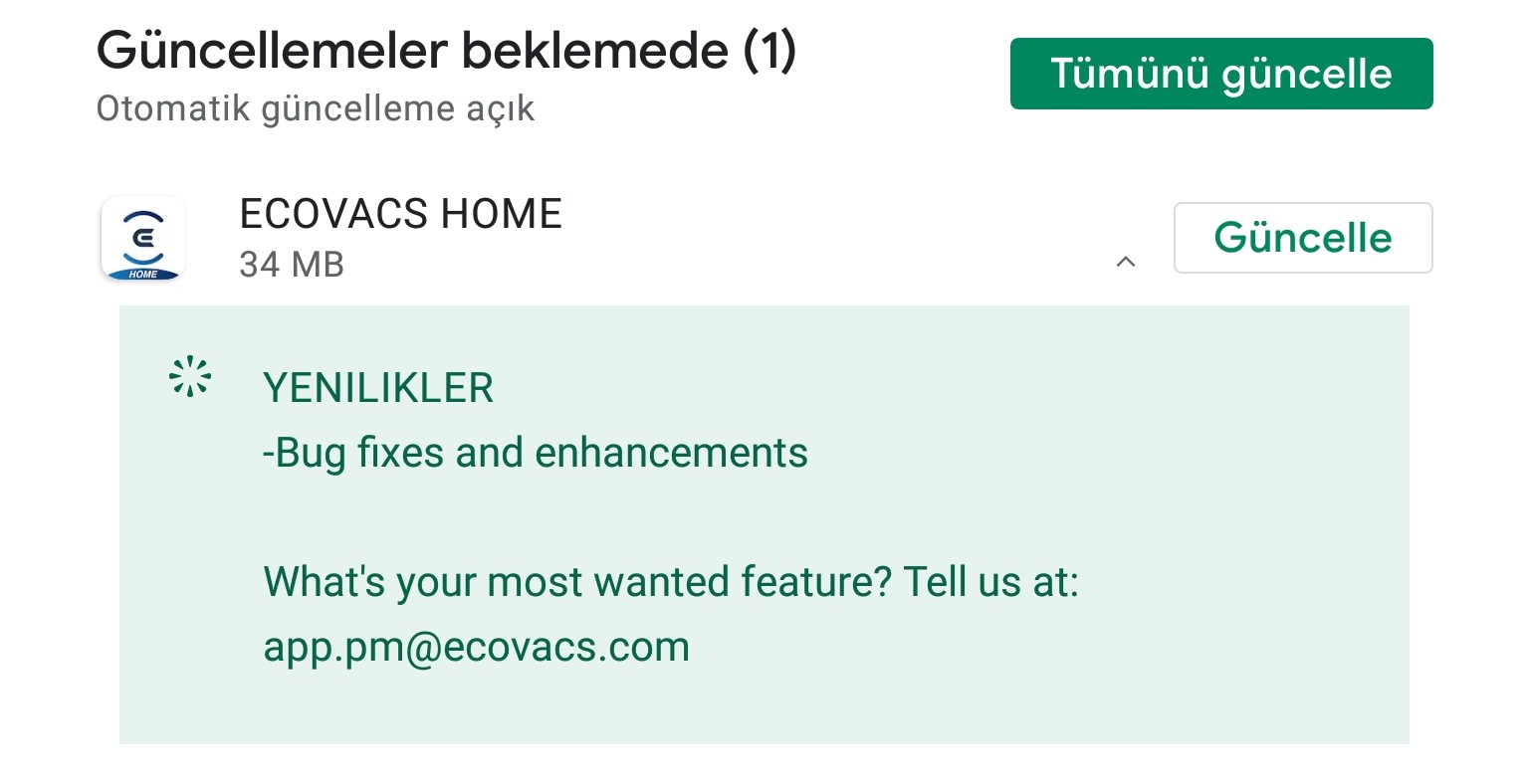

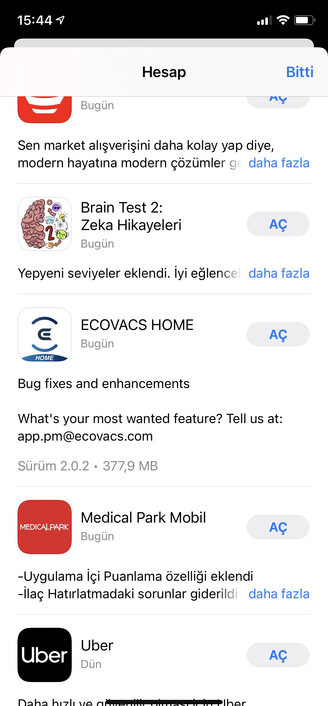

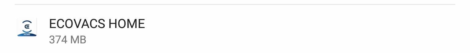

Boyutunu nereden gördünüz?
Bu mesajda bahsedilenler: @OnurFB1453
4 yıl
4 yıl
Orijinalden alıntı: OnurFB1453
Sizin bahsettiğiniz güncelleme boyutu değil dosyanın kendi boyutu.
Güncelleme boyutu 34 mb.
< Bu mesaj bu kişi tarafından değiştirildi Kartel1 -- 14 Mayıs 2021; 16:4:16 >
