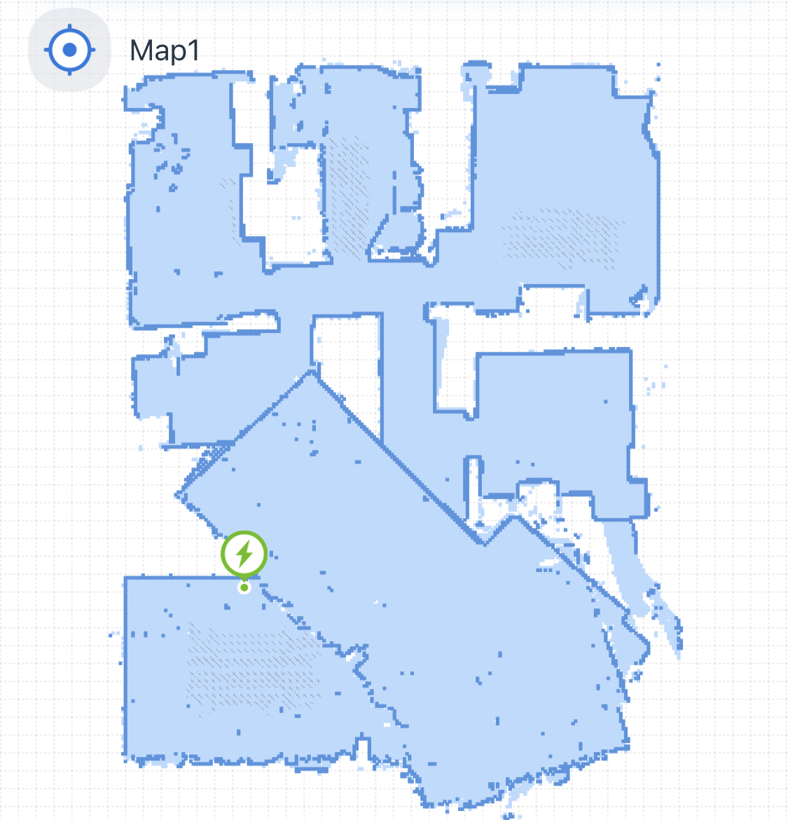

Selamlar deboot ozmo 950 sahibiyim kaydedilmiş haritamın üzerine yeni bi hatıra çıkardı makina bunu nasıl düzeltirim.
< Bu mesaj bu kişi tarafından değiştirildi tsunamist -- 1 Nisan 2021; 12:7:37 >
4 yıl
herhangi bir uyarı yada arıza mı veriyor?
harita kayması muhtemelen ayna,metal veya parlak yüzey ve ufak eşik inip çıkmalarındaki kot farkı kaynaklı bozuk alanlarda böyle bir sıkıntılı yer var mı?
@tsunamist advanced mod açık ve kayıtlı harita var mı? aşağıdaki resim güncel harita her temizlikte değişiklik olur bunun üzerinde. Kaydedilmiş haritada değişiklik yapmıyor kolay kolay.
Bu mesaja 3 cevap geldi.
Bu mesajda bahsedilenler: @tsunamist , @msb_bjk
4 yıl
Hiçbir arıza vermiyor devam ettirsem haritanın üzerine komple harita çıkartacaktı. Bunun düzeltmeyi bilmiyorum. Komple haritayı silip yeniden Auto modda harita çıkarması cok uzun sürüyor kısa yolu yokmu acaba
Bu mesajda bahsedilenler: @jagatai
4 yıl
sağ üstteki 3 noktaya tıklayınca advanced mod var onu açınca multi floor yani harita kayıt özelliği açılmış oluyor. Muhtemelen sizde açık değil auto moda her bastığınızda sıfırdan haritalama yapıyor haliyle.
4 yıl
Hocam merhaba benim deebot 950 de 2-3 sefer bu şekil haritaları karıştırdı. İlk haritayı kaydettikten sonra advanced mod u kapatmam mı lazım haritanın üzerine ekleme yapmaması için.
4 yıl
kapatmamalısınız ayrıca sol altta bir harita ikonu çıkıyor oradan kayıt etmek gerekiyor. Kayıt etmemiş olabilirsiniz. Ben kullanıcıyım teknik bilgide hatam olabilir kayıt edilen harita üzerinde büyük değişiklikler olmaması gerek diyebiliyorum.Yani kayıtlı haritaları bu şekilde karıştırmamalı. @Hepsirobot atladığım bir nokta varsa ali abi düzeltecektir. Daha önce bir kaç sorundan bahsetmişti bu konuda belki buda cihaz bazlı o sorunla alakalı olabilir emin değilim.

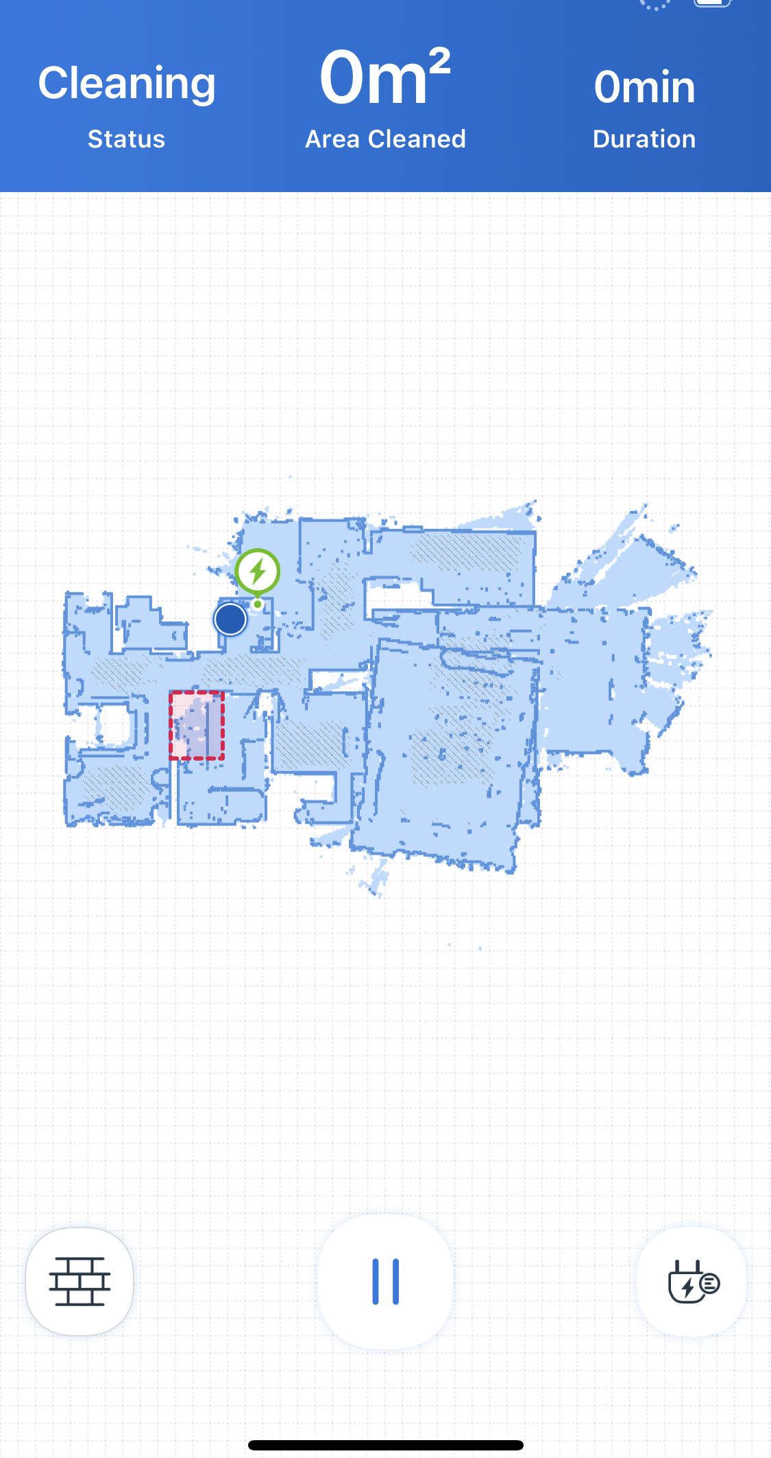

Bu günlerde harita hataları birden fazla kişide oluyor sanırım. Benim arkadaş da kafadan bir odayı iptal etmişti ve bu seferki rutin temizlik odalarından biriydi. Dışarıda olduğum bir zaman diliminde orayı custom olarak işaretledim süpürdü ama haritaya eklemedi. Sonra da area dan diğer rutin odaları seçip süpürsün dedim kafa iyice Gitmiş :) başka odalara gitti, şarj istasyonunu bulamadı vs. Sanırım yeni harita çıkarmam gerekecek ya da bir güncelleme geliyor bu yüzden kafası çok karışık.

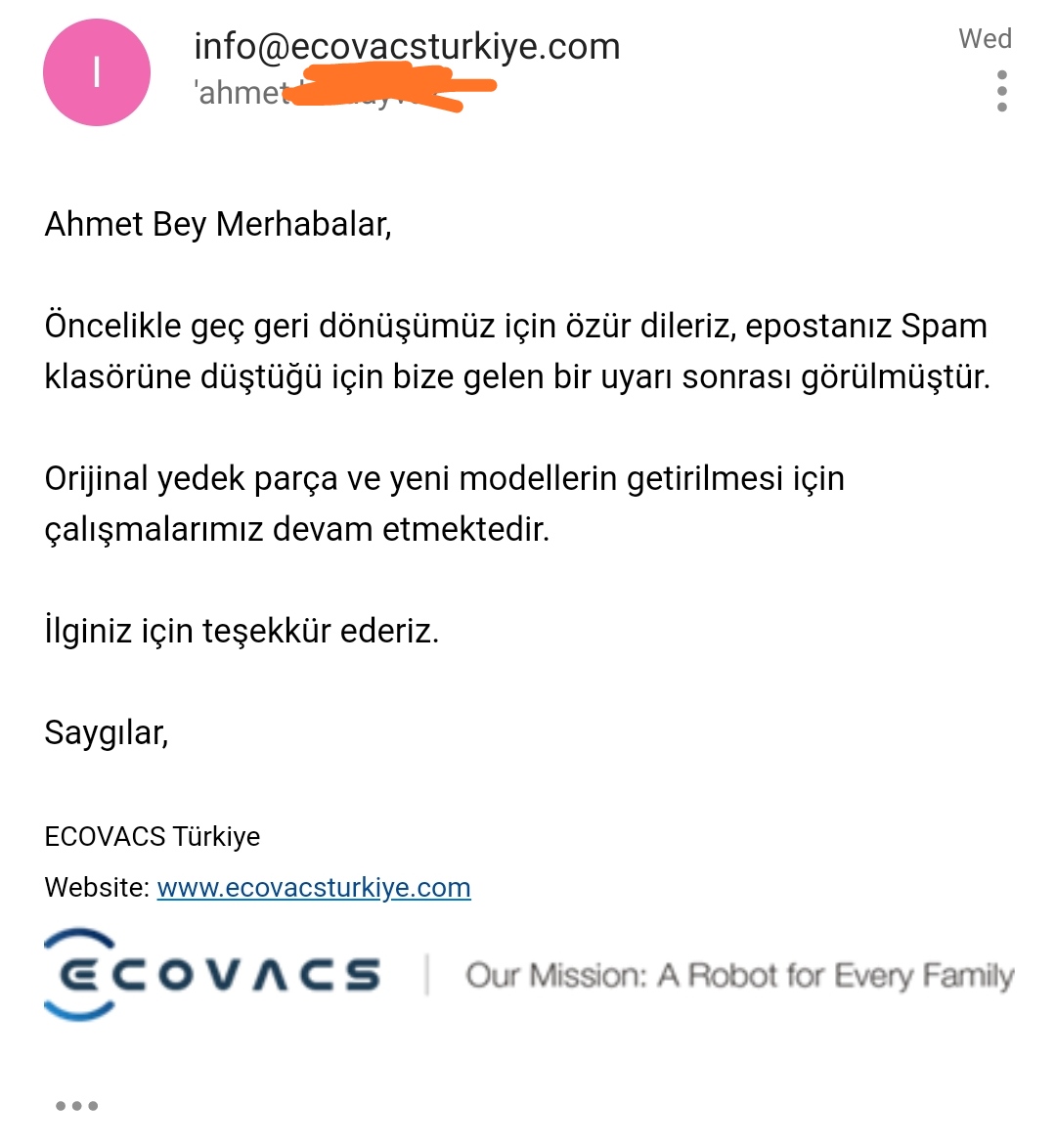

Ali bey geçtiğimiz günlerde ecovacs Türkiye ye yedek parça sormak adına mail attım dönüş yapmadılar diye sitem etmiştim . Sanırım firmaya geri dönüşte bulunan kişinin siz olduğunuzu varsayıyorum ve ilginiz için teşekkür ediyorum. < Resime gitmek için tıklayın >
